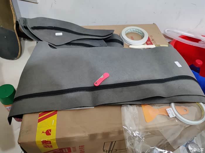

提车后发现织布包裹的真的不耐脏而且不好清理,一直想包皮革,多方了解比较发现还是淘宝买回来自己动手比较实惠。在淘宝选了一个销量评价都不错的店,还是青岛老乡,皮革质量不错,裁剪的尺寸也合适。

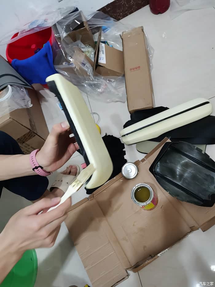

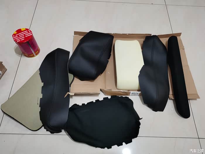

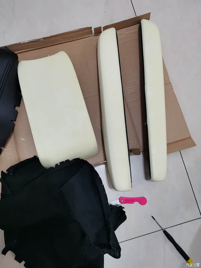

拆下扶手箱两侧和盖子,可以刷氯丁胶也可以贴双面胶包皮,建议把原来织布包的撕下来,这样包皮贴合效果好,而且粘的也结实不会鼓包。
已经把织布都撕掉了。

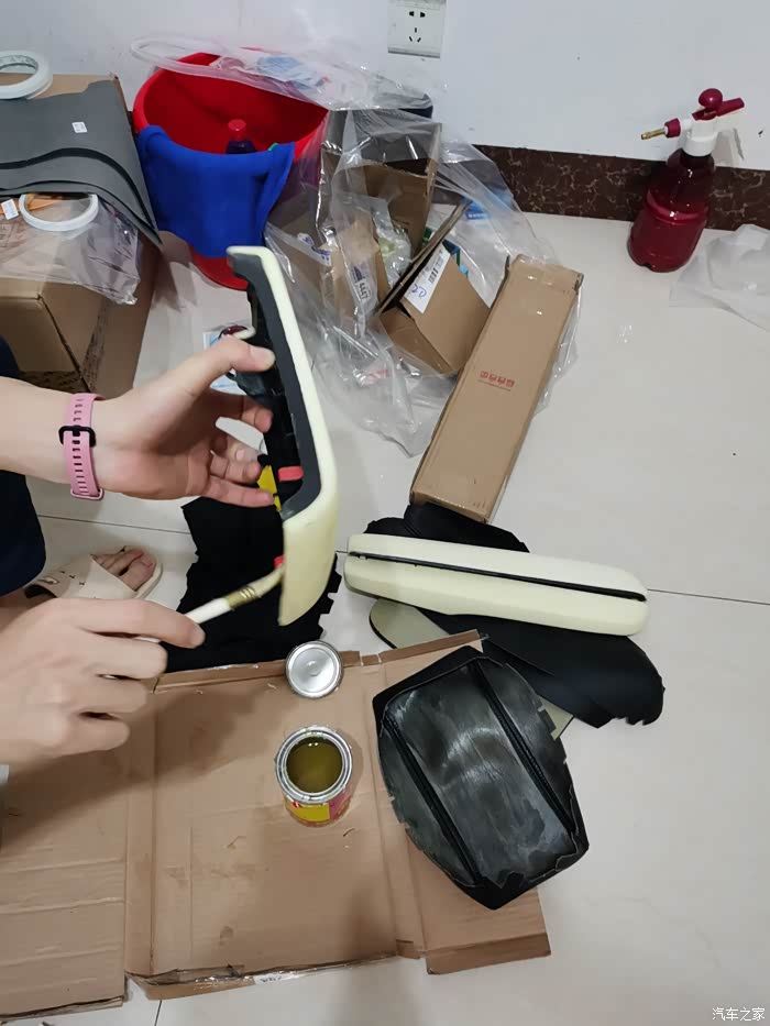

我是直接刷氯丁胶,扶手箱和皮革内壁都刷胶,这样粘的非常结实。
小时候家里加工做皮鞋,刷胶这种活就很简单了,刷胶时候按一个方向快刷、刷匀,晾一会半干不湿的时候在贴上就可以了。

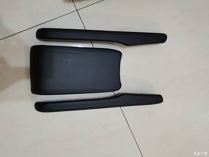

扶手箱包皮就完成了,感觉很满意。
用皮革护理剂打光之后的效果,开车时候胳膊肘经常放在这里,以后有汗渍污渍都很好清理了。

拆门板包皮效果比直接在门板贴双面胶用刮板塞进去的效果要好太多,有时间有能力还是联系拆门板包皮,把门板要包皮的部分都取下来。
