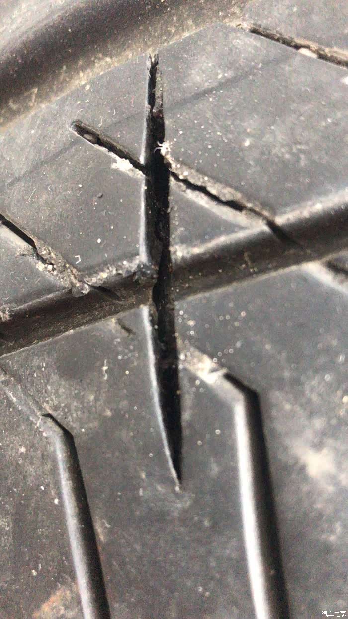

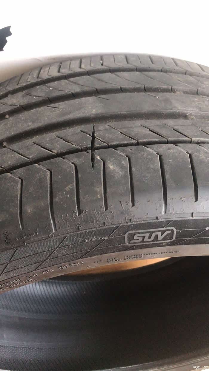

      这图片,看着挺辣眼睛的,没办法,回老家过春节,被刀片给割了。 使用过车载的补胎液,根本没有什么卵用,问了几条大街,都没有265/40R22的轮胎,而且一些地方连拔胎的,都没有22寸这么大的。 这也是我之前为何犹豫后,下定决定换胎的原因。

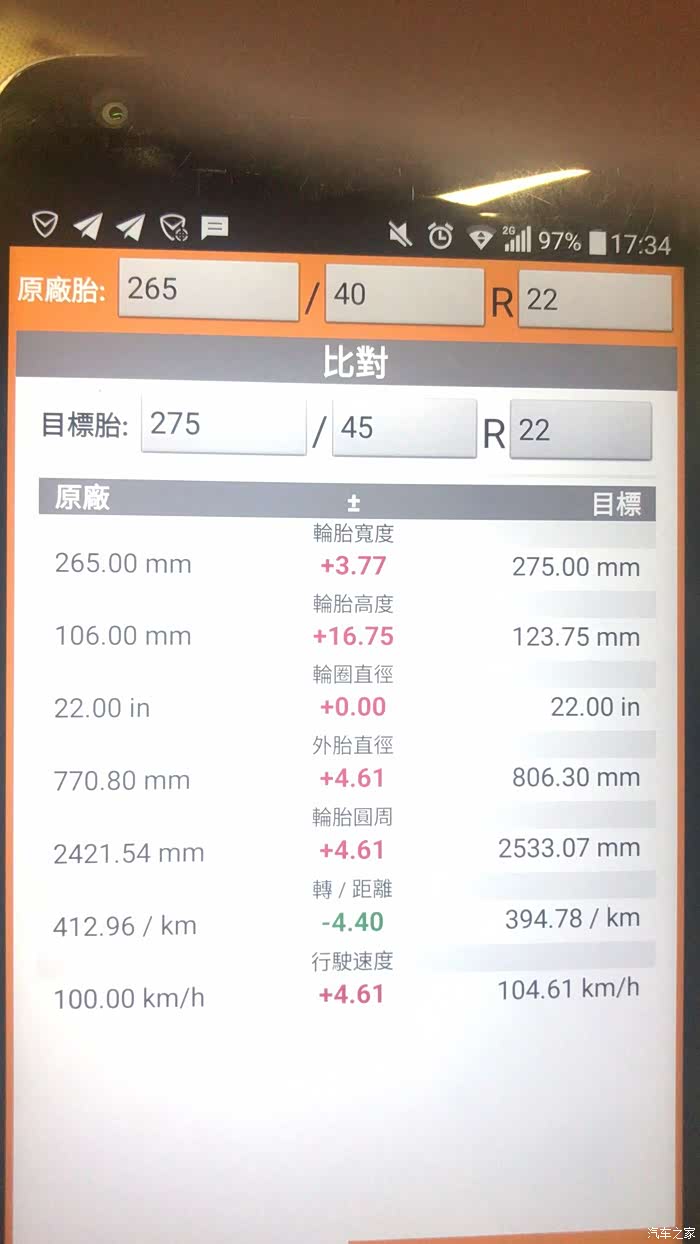

app 上下载了一个关于轮胎规则比对的 计算表, 正常来说,只要在正负3% 左右绝对是没问题的, 275/45R22 规格的轮胎,勉勉强强,可以试一下,我这边在前轮增加了 法兰盘,2-3cm。 也去4s 店,叫检查了一下,师傅说没问题。 今天,已经行驶了4万公里,再来更新一下,确实没问题。不管是60码过坑,还是井盖坑,都没问题,而且抓地力提升。

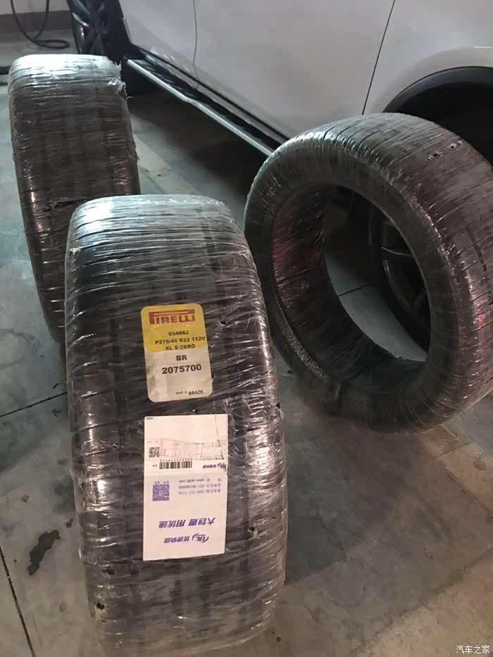

       开工了,激动的时候开始了,同时心里也忐忑不安,隔行如隔山,一切的理论计算,终究是计算,没有说服力度。 直接把4条胎拉到对应的服务店安装。

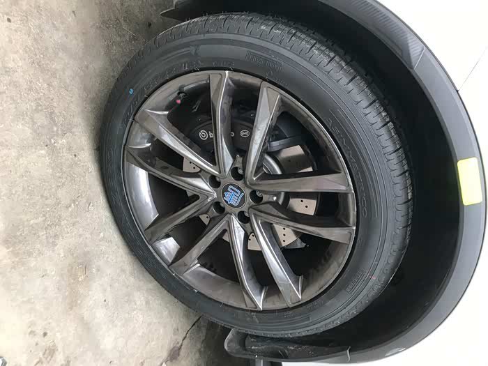

这轮胎的高度,宽度 增加了,轮毂也凸显出来的不明显了,相对265/40R22 的轮胎,相对有个小小的保护吧。
这时倍耐力的 zero 蝎子胎,(高新能+SUV越野胎)  275/45R22 112v 规格:V表示, 最大速度240km/h, 112 表示最大载重1120KG.  相对 265/40的 106Y , 速度300km/h , (950KG) 多了170kg 单条轮胎。  速度降了60km/h 。 但是我一般 高速度也就最多跑过130km ,不敢再加速了。
这个小师傅 正在帮安装前轮。
安装后,减震还有1cm 左右。之前再2cm 左右。
这是后面的轮胎,安装之后 还有0.5cm 左右的间距。
这排气管 真生锈的厉害。
 这是4条轮胎全部换后的全景。感觉饱满了很多。

        总计安装花了近3个小时,做了动态平衡,4轮定位。 前面的2轮子打死,基本不刮内衬(还有6-8mm空隙)。 但是后面的2轮子,有些刮(45的比40的厚了一些)就1-2mm 左右,但是跑了2天后(3个人,500斤左右),基本没有。

        7 码表计数, 275/45R22 码表计数 相对265/40R22 来说,多了5个点左右。 比如,行驶中,265/40R22 码速表为80km/h ,那么导航上显示出来的是85km/h 。所以这个心里知道就可以。
