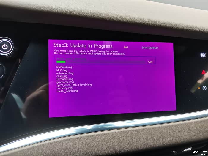

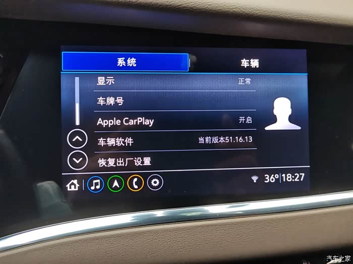

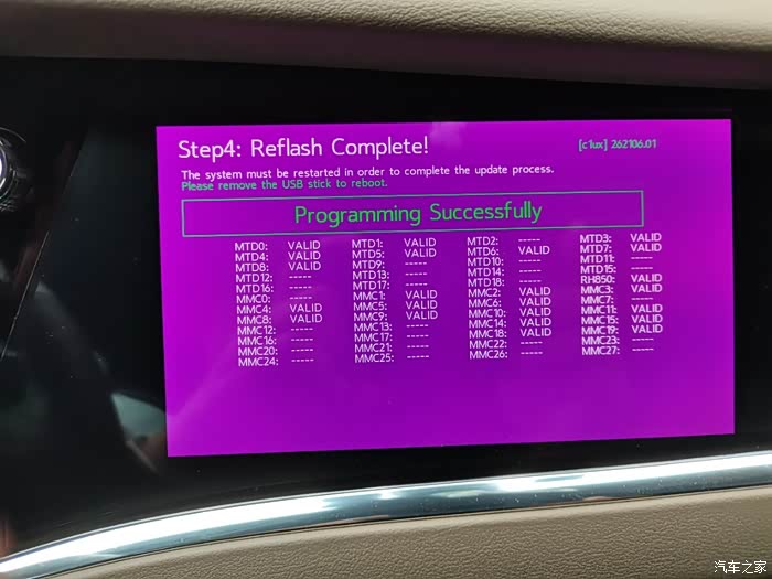

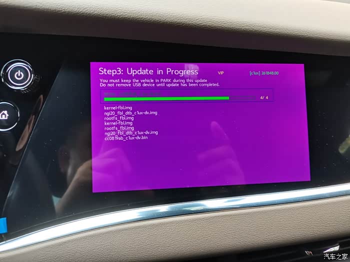

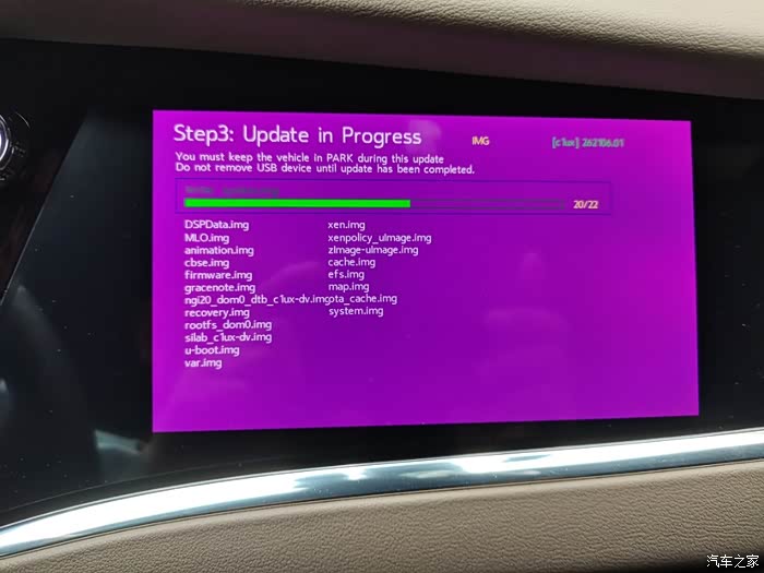

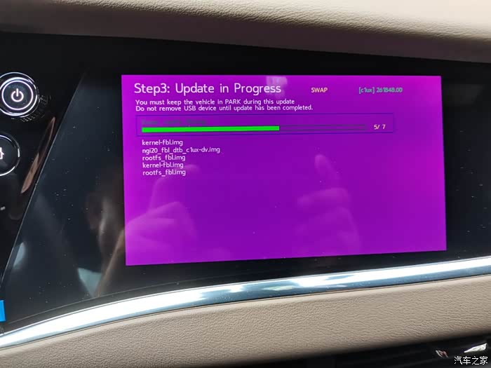

买车自带的系统原来是50.04.95,论坛里看到51.16.13的系统,今天决定把系统更新一下,升级过程很简单,第一步,下载文件,解压缩,把那个目录拷贝到一个8G的U盘(格式化为fat32);U盘质量要好点,正规厂家的就没有问题。第二步,车辆打火,P挡,因为升级过程将近30分钟,插入U盘,车机自动识别,先扫描U盘,然后检较文件,先写入7个文件,会倒计时重启,重启后写入22个文件,提示升级成功,拔掉U盘,系统会重启,设置一下后就可以用了,后期看看有啥区别。
