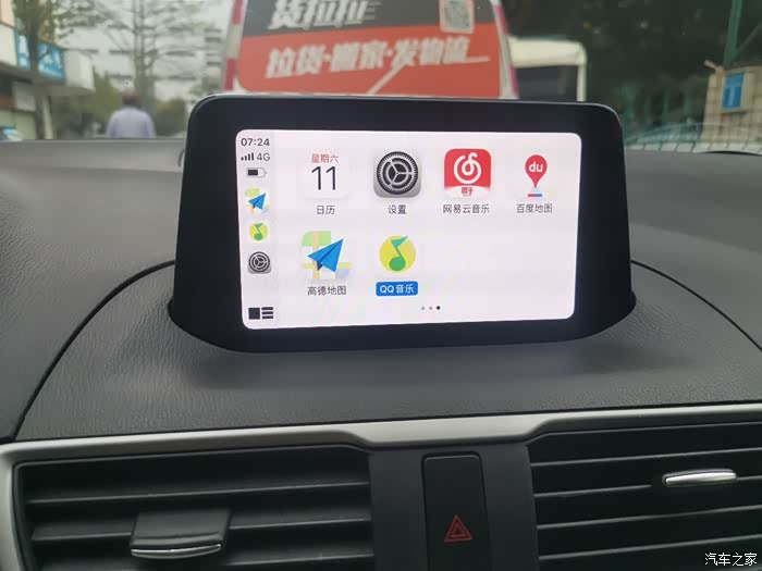

17款昂克赛拉兜兜转转终于用上苹果无线Carplay了

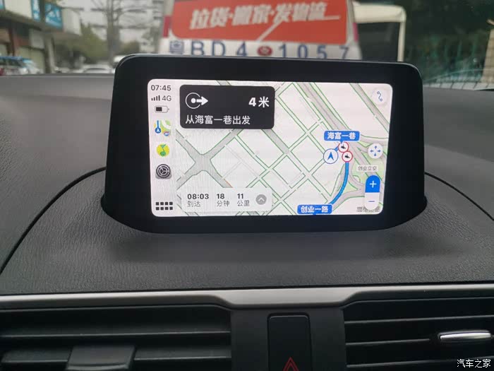

高德在线导航

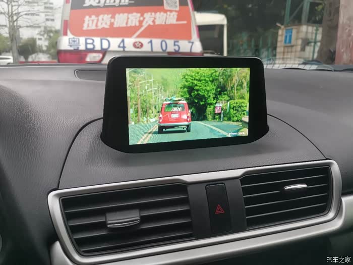

支持行驶中播放视频
