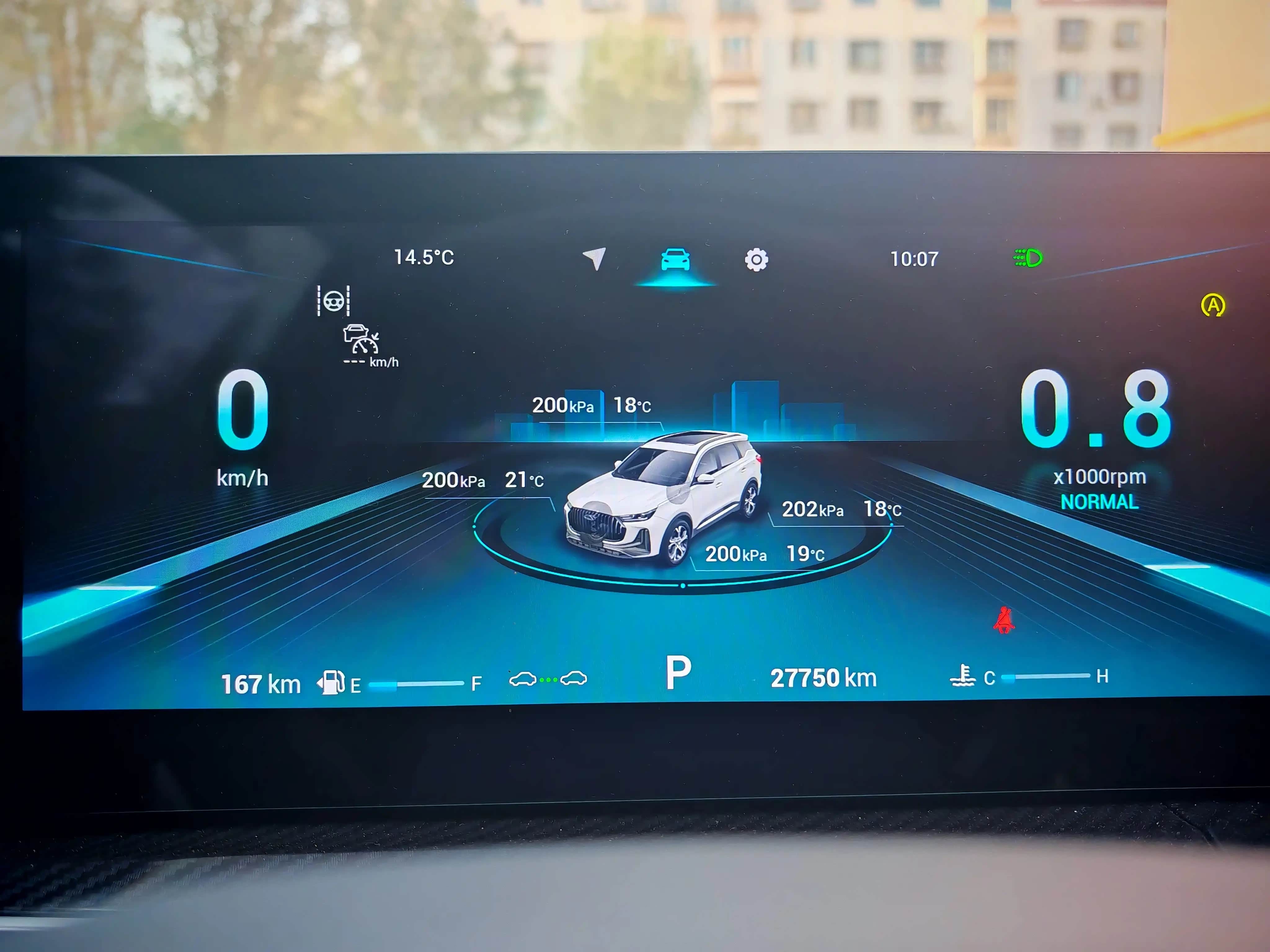

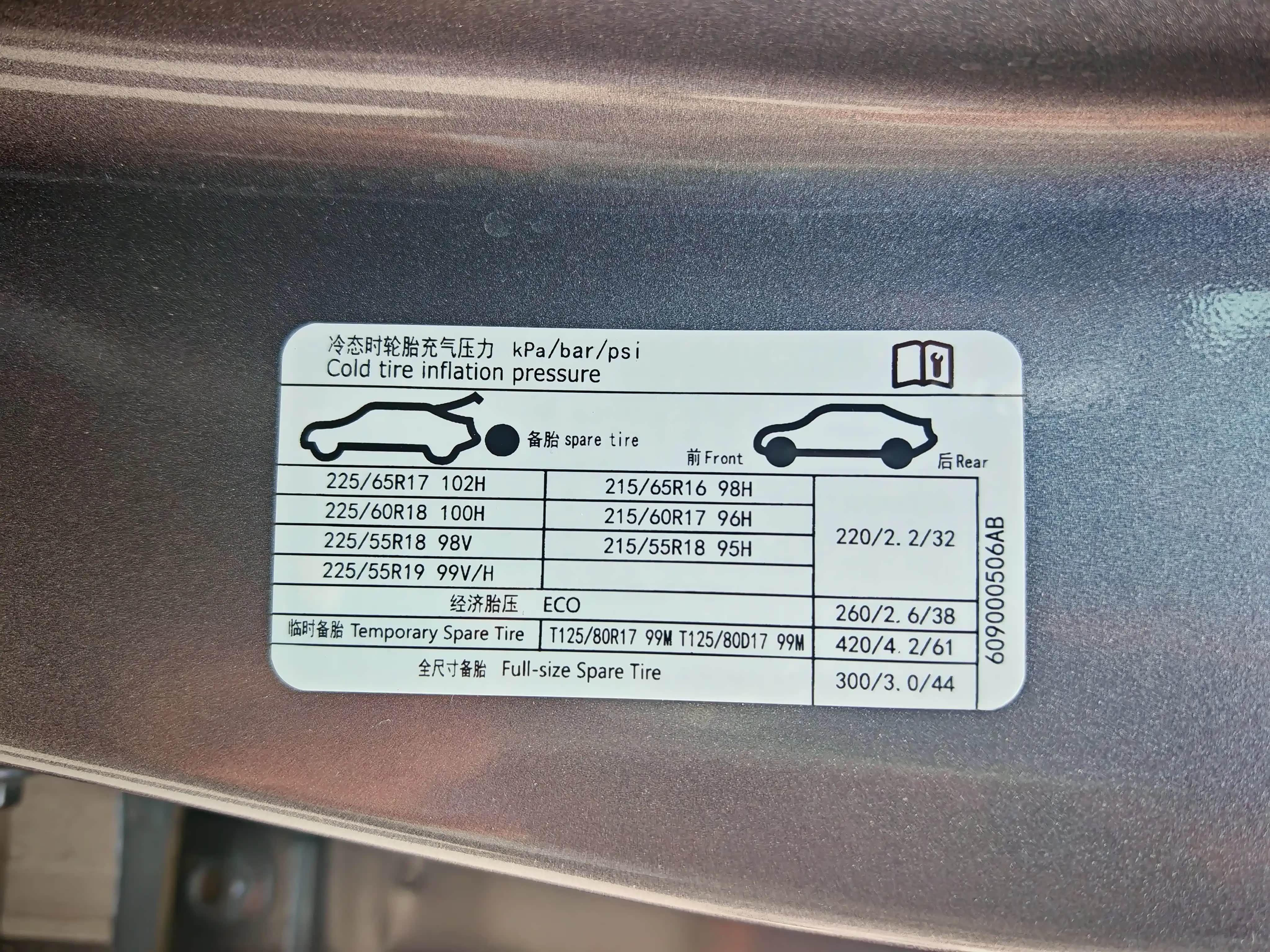

我的23款瑞虎7PLUS尊贵版,在驾驶侧车门的B柱上贴有明确的胎压标签,这是判断胎压是否达标的重要依据。冬季气温每下降10℃,轮胎气压大约会降低0.1bar,要是仪表盘的胎压监测显示数值只有2.0bar左右,就必须及时补充。

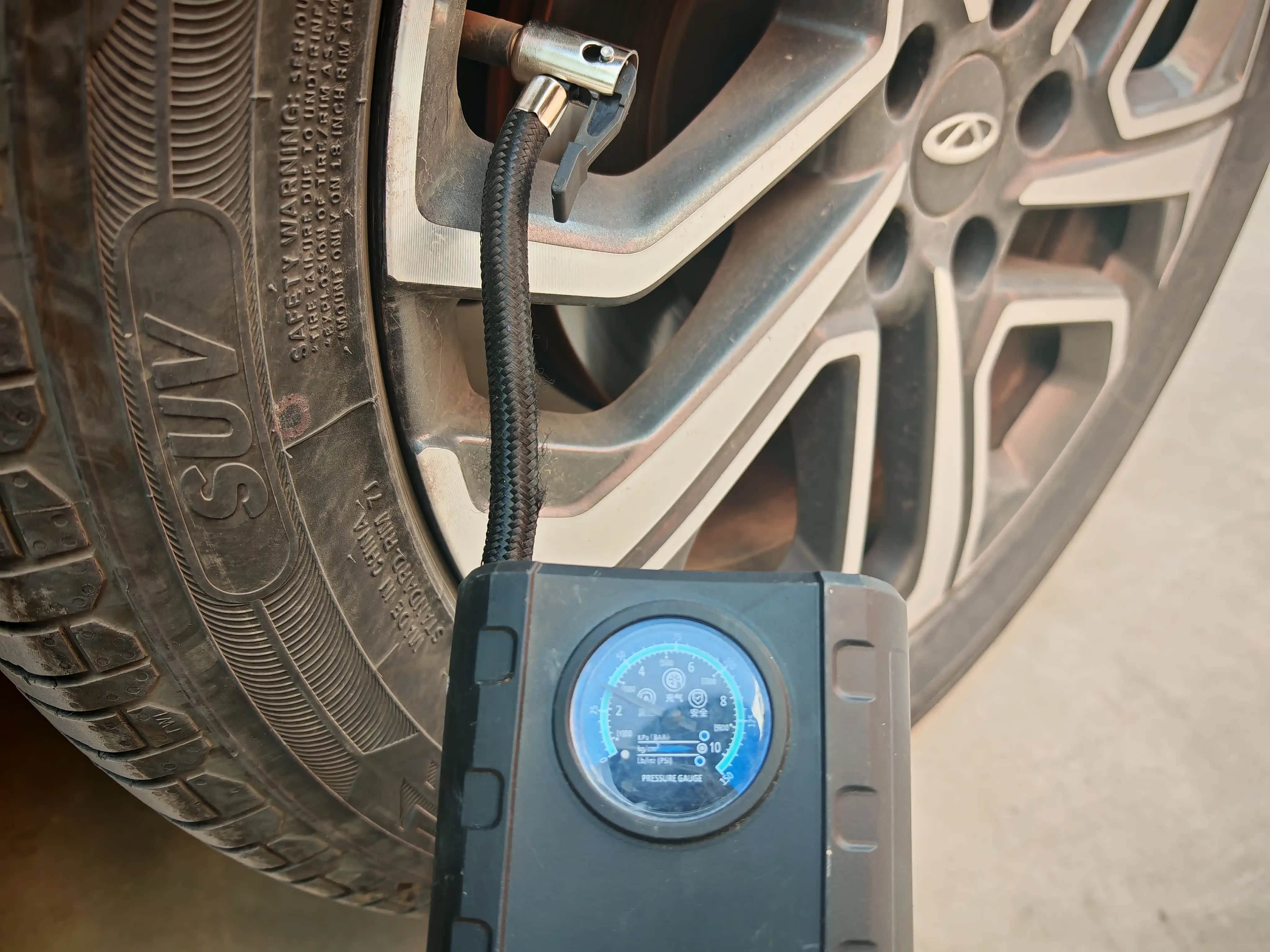

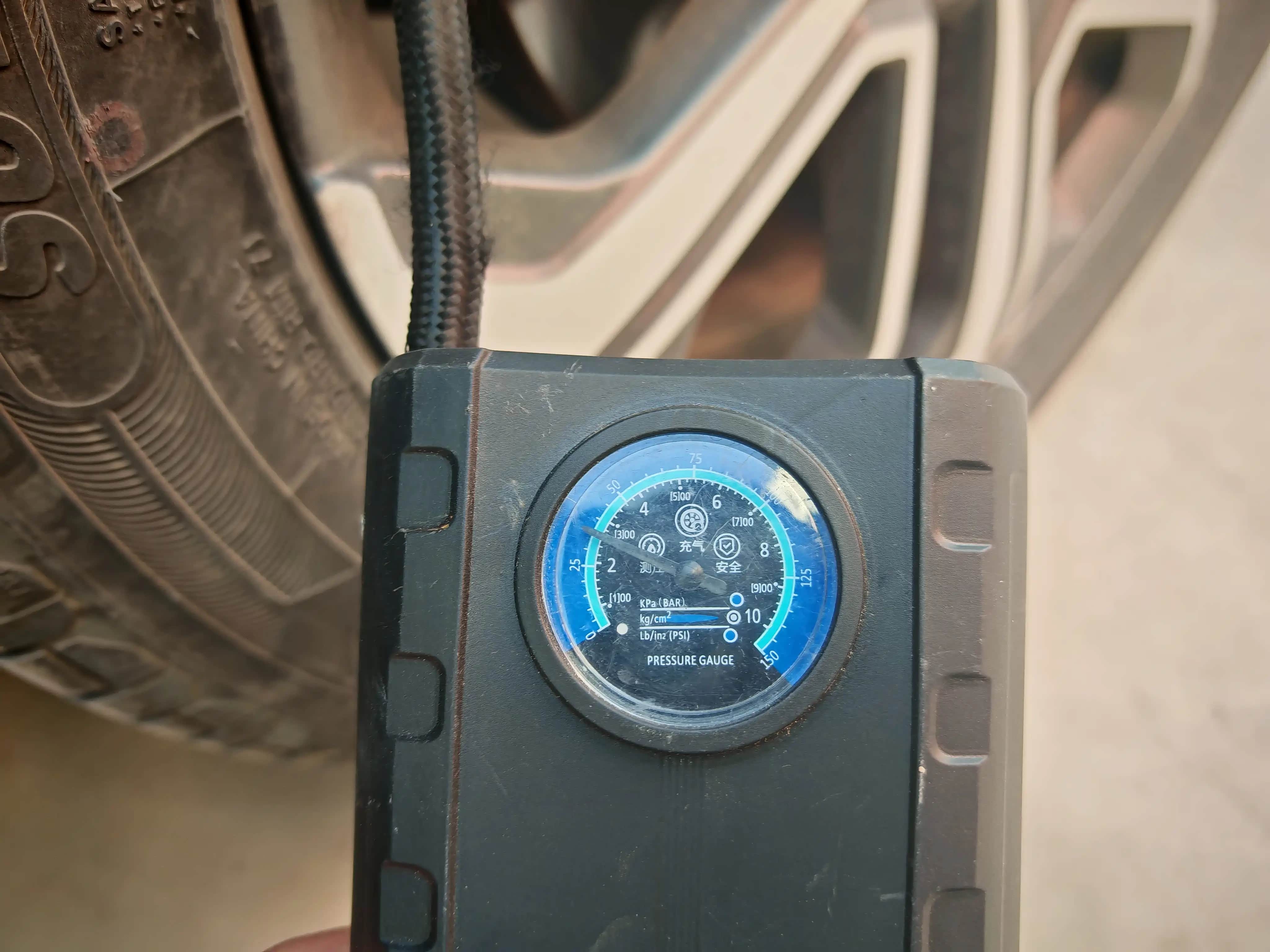

我常备着车载充气泵,按照标签上的标准胎压值充气,不仅能让车辆行驶更省油,还能有效防止低温下轮胎因气压不足出现爆胎风险,可谓一举两得。
