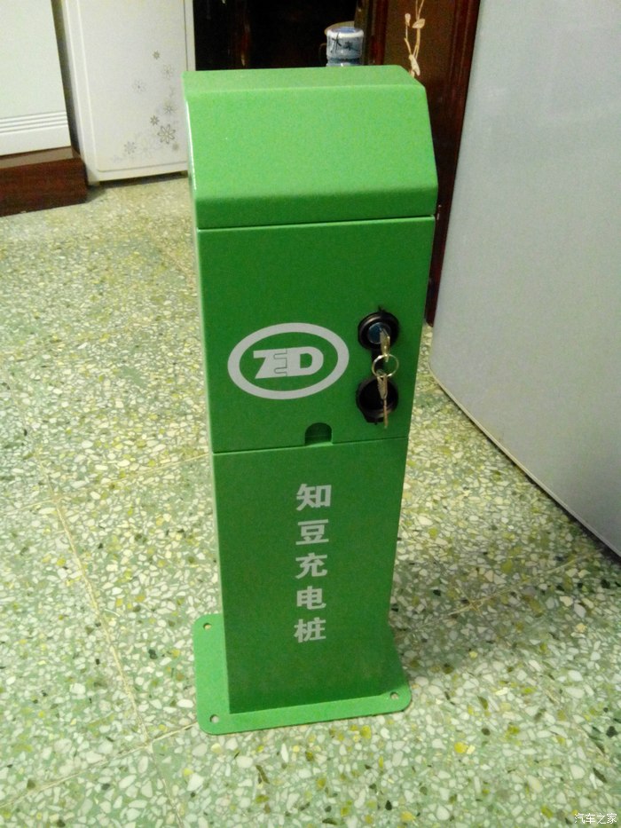

 首先出场的是知豆经销商送的知豆充电桩(经销商是广东佛山的)

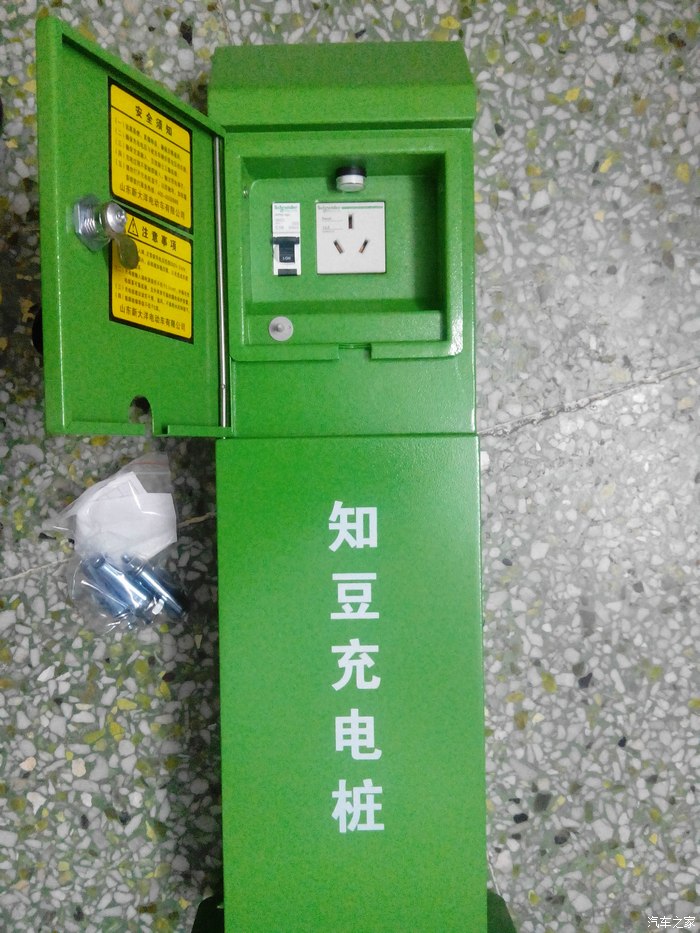

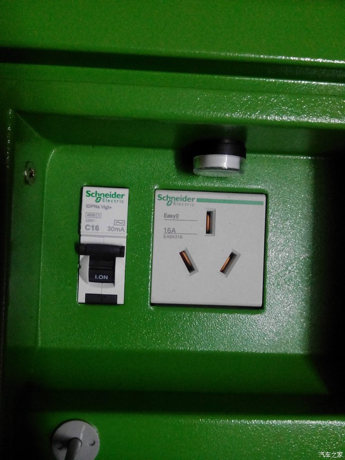

打开看看  里面一个漏电开关 32A  一个16A 的三脚插座
上图    上面园的是一个小灯,只要用钥匙打开就亮  左下方是小灯的开关

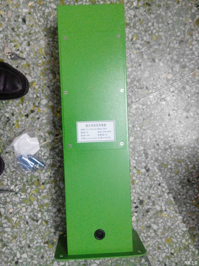

看看后面是什么样的?

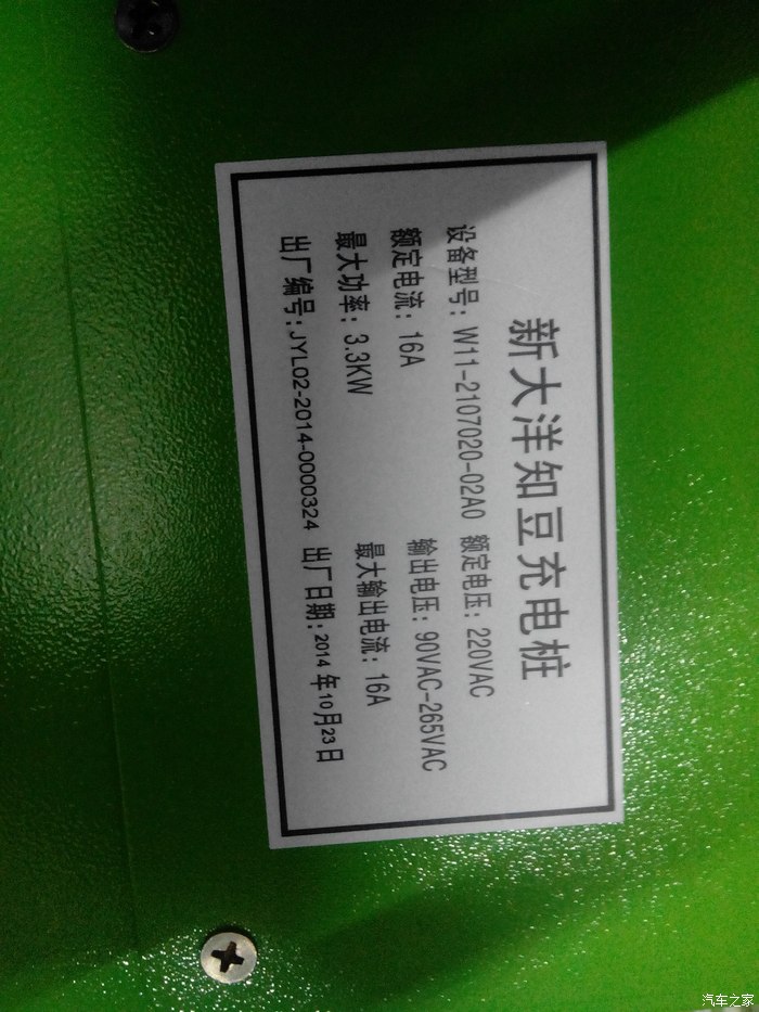

标签

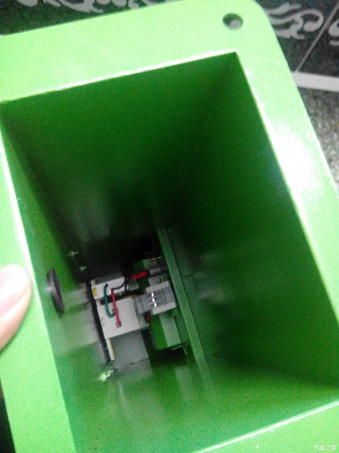

充电桩后面6个螺丝打开看看
里面的是2.5平方单芯线
