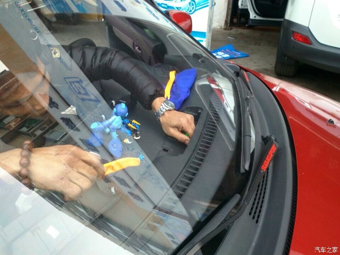

先上个背面照先,雨燕拆这个显示屏的盖确实难拆,要从下面拆会相对容易点。

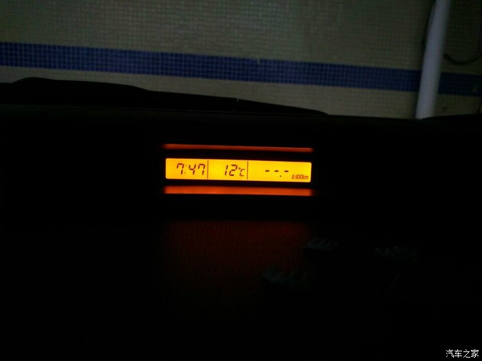

(不小心爆光了)这个显示屏的线束好短啊。。。。

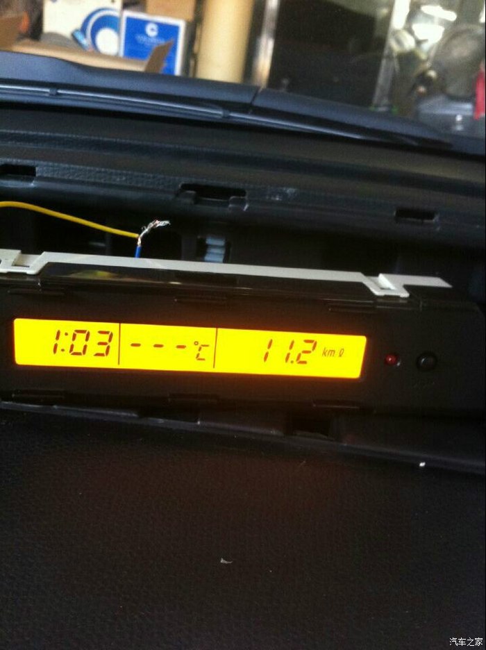

这是youngjimyea兄提供的日规显示屏(据说youngjimyea兄还有一个日规显示屏啊,需要的朋友赶快PM他了),安装上去后,显示正常,由于要上班不在安装现场,无法把安装步骤拍摄下来,各位可以在论坛来搜索相关接线的帖。

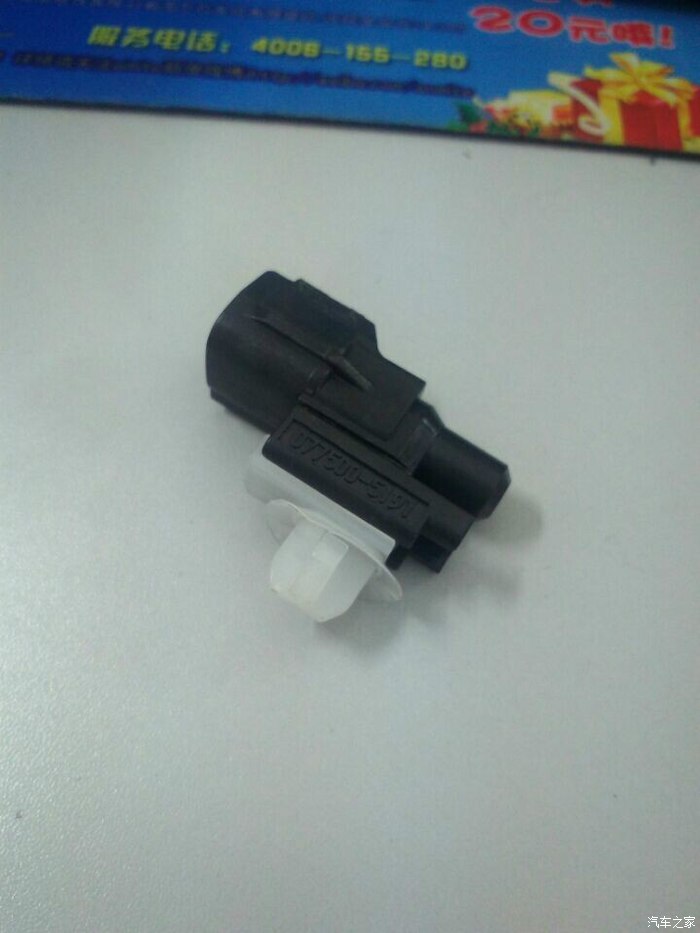

这是X宝上购买的077500-5191温度传感器,要50大元啊(有点贵),另外购买了传感器的线束,方便接线。

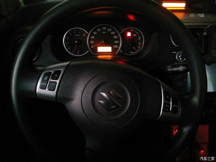

下面是安装了多功能按键的方向盘效果,同样由于上班不在现场无法拍照,论坛里有许多相关接线的帖子各位需要就搜索一下就有了

更换了这个多功能方向盘按键后发觉开车按喇叭时不习惯了,经常按错

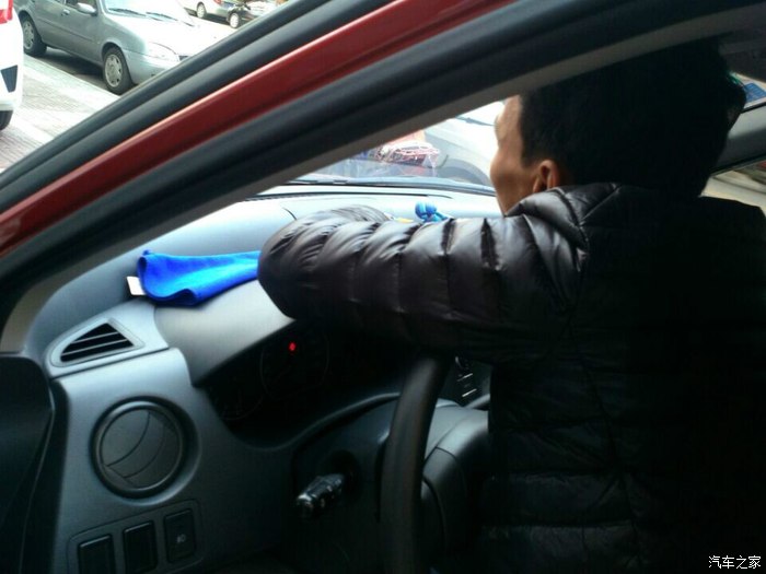

现次感谢炳哥帮忙安装,谢谢

发表于 2015-3-18 11:21:16
温度传感器在X宝搜索雨燕温度传感器找一家信誉好的买就行了,大约60元左右,而雨温度传感器的插头只有二手的,或者不买也可以接线安装的,搜索字眼为雨燕温度传感器线束插头。
