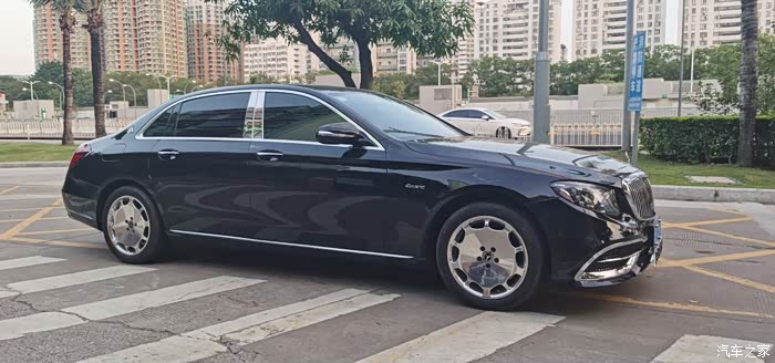

先来一张霸气的正面照。
E改迈巴赫的前包围,比原车包围明显壮阔,厚度增加了,姿态也更低了,这些都是增加豪华感的细节!

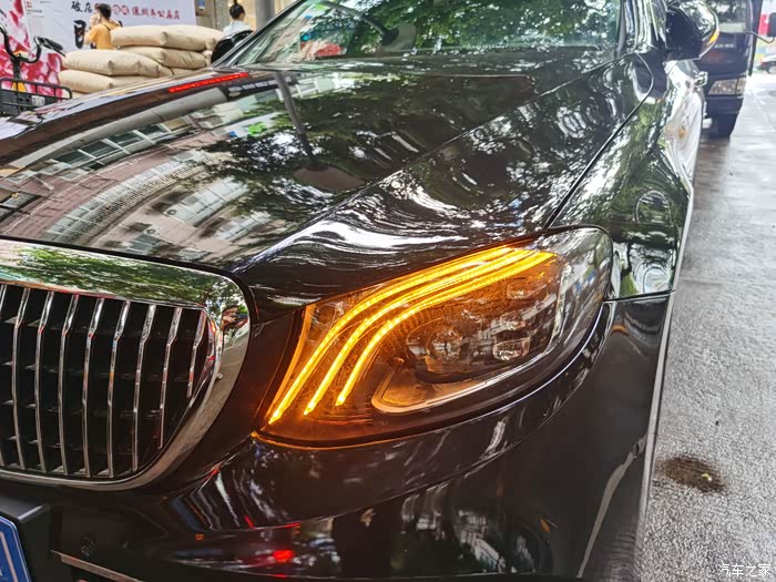

不得不说,三条杠大灯就是帅!而且高度还原,尺寸比S级小一点点而已,完全在接受的范围。

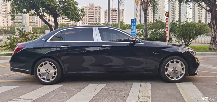

然后,来一波帅气的侧面照。
侧面注意看后包围,比原车包围长了约10公分(亲测),原车包围太短太翘,不够霸气。
后侧标我贴了迈巴赫标志。前侧标贴了4matic  。
这么一看,几乎就是一辆迈巴赫!
轮毂是18寸的迈巴赫经典大饼。一开始我考虑到年审和舒适性问题,放弃了改19寸。事实证明我错了,就应该用19寸。轮毂大一寸,霸气程度会继续往上。再说,19寸轮毂可以用米其林的静音轮胎,那比原车的普利司通好太多了。
