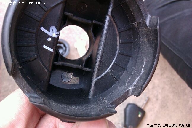

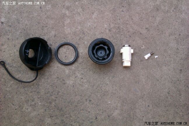

油箱盖损坏,休息了果断拆之。
从左向右分别是锁盖、橡皮垫圈、锁底、锁芯、锁弹簧销以及上面破裂的小块
锁外盖上有四个突起的倒角,用来卡住锁底,撬这四个地方就能打开锁,得用点力哦,别怕它疼

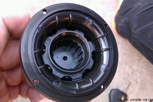

锁底,中间的那个底部有弹簧,可活动,看到内圈的齿轮槽没,弹簧销就是卡在这个内槽上,锁油箱时发出的咔咔声也是这里发出的

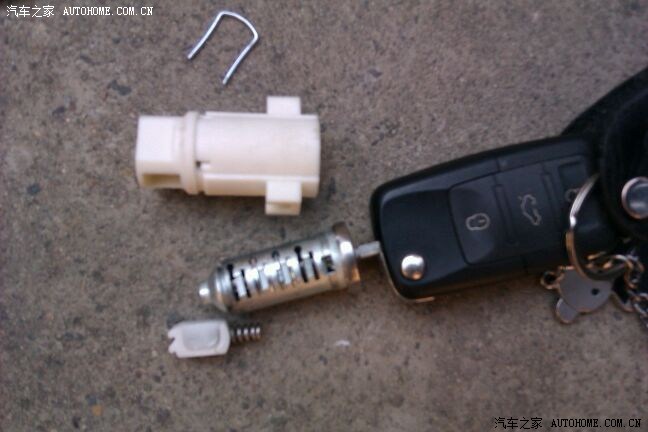

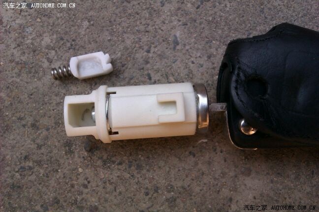

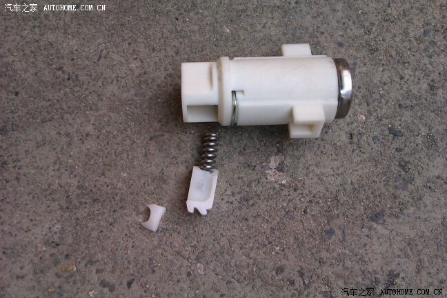

锁芯和悲催的弹簧销,锁芯底部的锁舌是金属的,弹簧销下面是塑料的,于是顶碎,于是开不了锁了
拿502胶水黏回去也于事无补,一拧就又裂了
再来一张
特别记住,拿出锁芯时一定要插着钥匙哦,否则锁上门的4个弹簧片会掉出来,小弹簧要是掉没了,你的锁芯就报废了。
拆了但是没法修好,裂了块小塑料,整个锁就挂了,唉,伤不起的塑料
