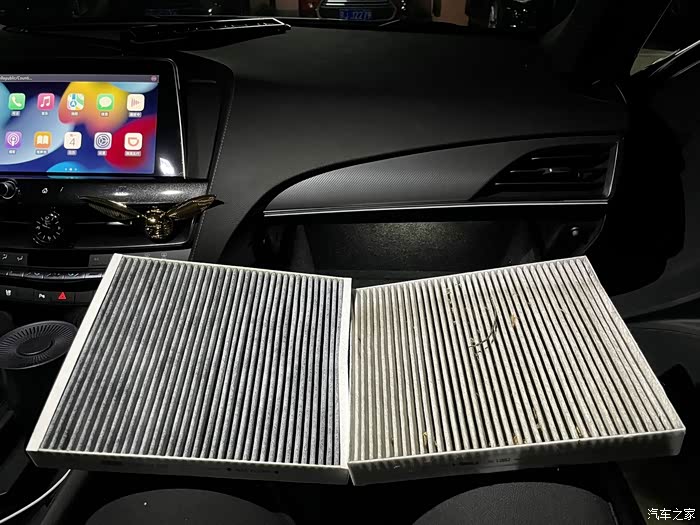

左边是新的滤芯,右边是拆下来的,杂质很多

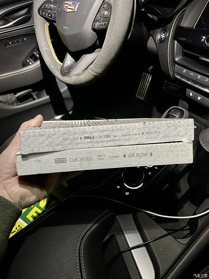

上面是旧的,下面是新的。马勒和曼牌都有适配ct5的滤芯
按照方向装回滤芯,有字的一面冲自己,箭头冲下。装好之后先把盖板左边的卡扣插进去,然后扣上右边的卡扣,听到咔哒一声之后就好了,检查一下有没有晃动之类的,关上手套箱,完事儿!
