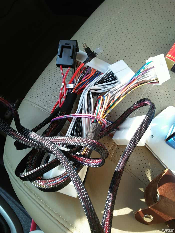

1.淘宝选了很久,终于选定的产品,安装简便,不需要破线,插头对插头即可,存菜鸟级产品。

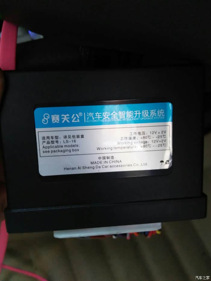

2.这是主机。
3.连接线。看着还可以,看着挺厚实的。

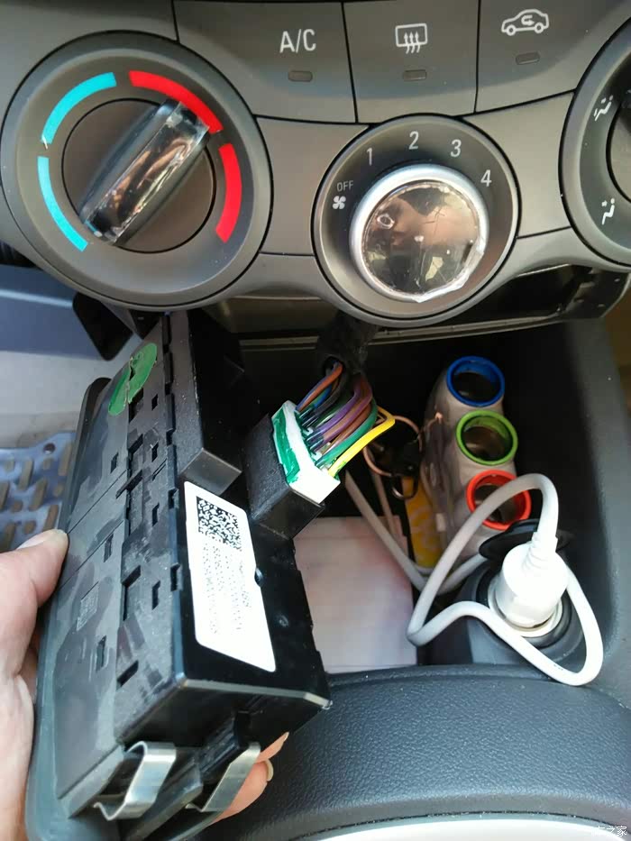

4.先拆下原车玻璃升降器开关。

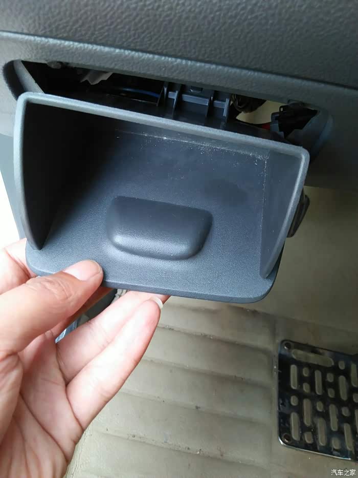

5.驾驶位坐面的储物小盒。

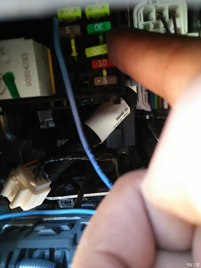

下面的是储物盒里面的保险。一会得换车窗器的电源保险的。

7.连累线,每个插头相互链接就可以,一定要插到位,不然会短路的。(中控插头)
8.升降开关插头。
9.主机插头
10.电源插头。
电源线保险按装线要对右面。反了就不好用了。
右拍,下数第三个,20黄色的保险。
就这样了,都链接好了先试试,没问题了在各项按装回原位就好了,主机放在升降器的右面了,哪里有个空位
