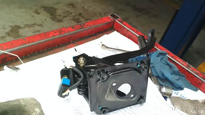

拆下来的离合器,左侧那个小蓝色的,就是离合开关。
蓝色的:离合开关
放大看一下,还未卸下来的离合开关
卸下来的离合开关总成。

感觉:
这个东西应该是个非常容易损坏的件。
因市内开车,离合就得不得地踩,不停地换档。
只要一换档,离合就要踩到底,就在对这个离合开关施加一次重压力,里面的开关触点就严重磨损一次。
不过,好在不贵,坏了就再来换一个,顶多出了质保期,自己花费39.00元呗。
