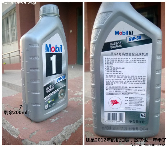

车门铰链润滑—剩机油的剩余作用

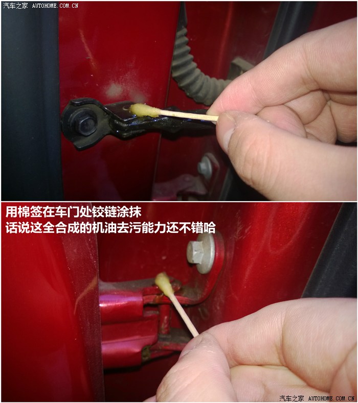

以前车门开关沉重,还伴有吱吱的异响,去4S保养的时候跟工作人员反映,在保养结束后发现车门铰链上给抹了一些固体润滑油,原来异响就是这个原因啊。

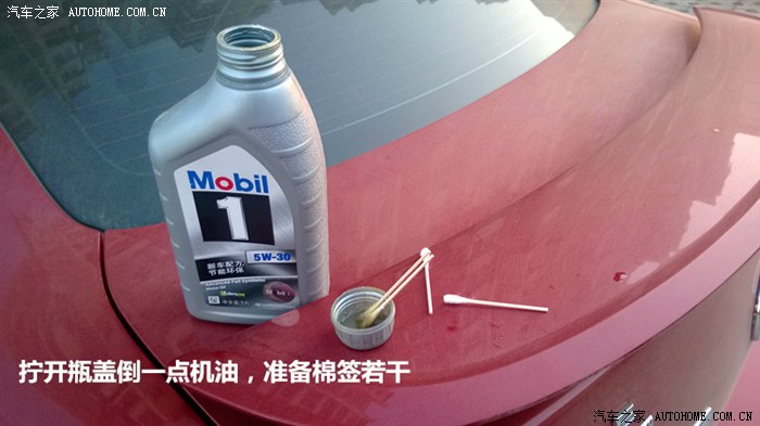

由于爱车出保,4S也有阵子没去过了,想想家里还有以前保养剩下的机油,不够保养用的,随意扔掉既污染又怪可惜的,这下算是有了新用处了,用机油来做铰链润滑(貌似他们原来的使命就是发动机润滑
涂完以后开关车门感受一下,没有声音了,虽说车门开关的感觉还是依旧的沉重,但是比原来开关车门顺畅多了。
有些有经验的车友看了,可能会觉得我大惊小怪,这有啥的啊。
不过现在开车的新人新车很多,能注意到一些小细节的不多,其实有些异响也是润滑不够造成的,自己动手就能解决了。

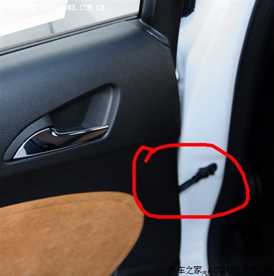

发表于 2014-1-6 14:58:54
老司机hoho 2014/01/06 14:36:24 发表在 29楼
把车门限位器上点润滑油,估计门会轻一点
限位器在哪里?哪个是?求解释
  • 吾鼓疯癫
  • 发信息
  • 热门:23帖
  • 帖子:121帖 | 2988回
  • 注册:2010年12月31日
  • 来自:北京
发表于 2014-1-6 15:38:03
老司机hoho 2014/01/06 15:36:07 发表在 31楼
就是车门上下两个铰链之间,斜插进车门里的那个钢条
哦哦,那个啊,必须抹了啊
