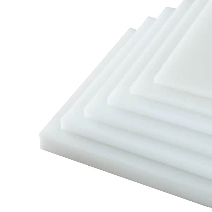

这款是pp板,比较硬实

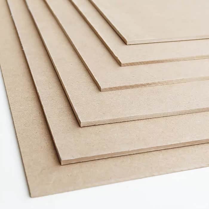

这个奥松板,我看就是汽车上用的这样或者音响用的
板材我最终选择的pp板,结实啊。
奥松板跟厚纸板差不多,也会吸收潮湿的,放弃

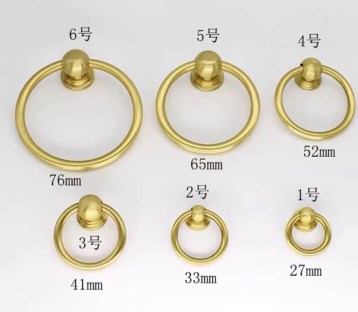

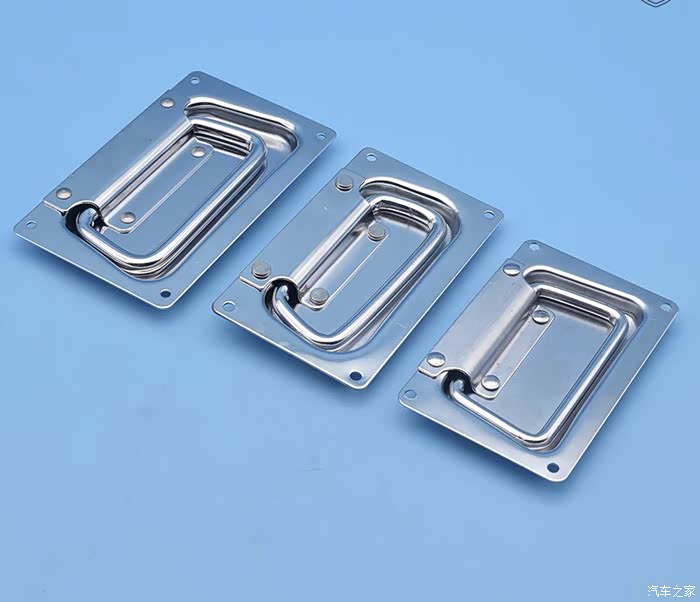

拉手看了这种
看了这拉手
选择下面这款拉手,后来买好以后看到了一款也不错,无奈已经买过了,算了就这吧

这种拉手
切割拉手位置,用刀片修一下
拉手放进去刚好

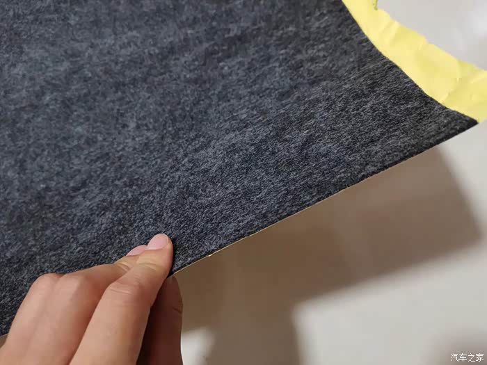

用的这种毛毡
厚度好像是2mm,带背胶,就是不知道这个背胶对温度有没有啥变化,目前是可以的很粘
开始粘贴毛毡,想了很多方式,最后还是胡乱一通粘上算了
