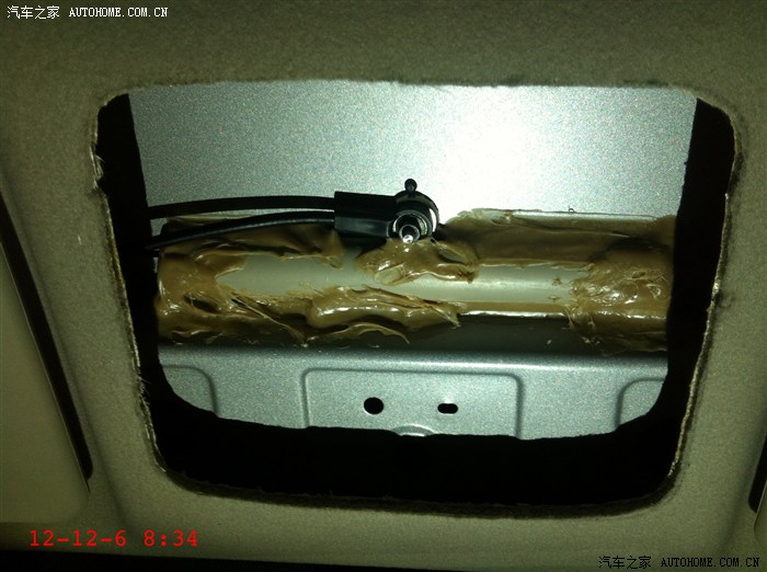

开好孔,,切了一块6分PPR管的一半用玻璃胶粘上去用来上灯的两个螺丝。

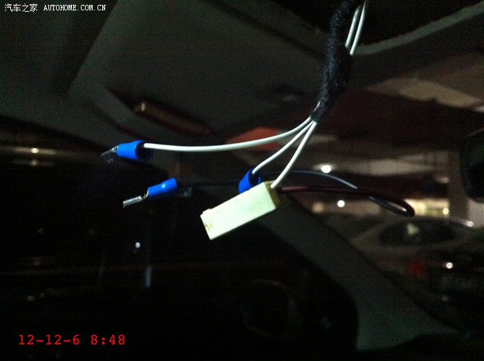

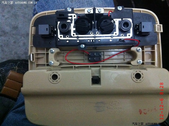

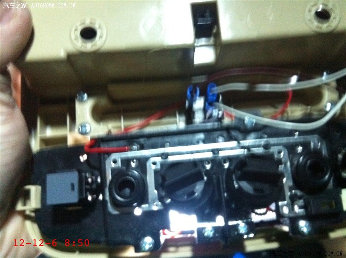

加了个三联开关,6个接头的那种。按左边开车门亮,按右边直接亮。原灯改了两块LED灯
从中门的灯拉过来的3根线。
接上三联开关。

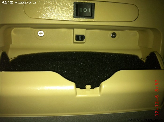

上螺丝。带眼镜合,还可以放东西。

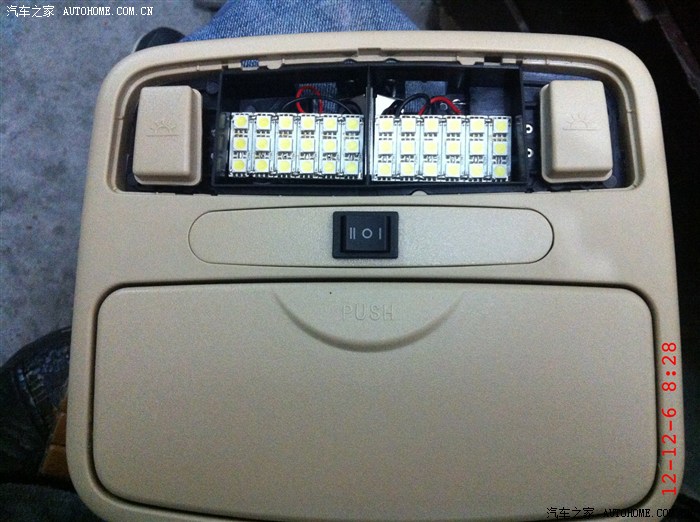

开车门左边的灯亮,只改了一个,右边的不亮。一个亮已经足够了,LED的。
三联开关按到右边,可以控制一个灯亮,也可以控制两个灯亮,
两个都打开,很亮。。

wwge 2013-3-21 17:20:39 发表在 wwge
胶水粘的不掉吗
那是玻璃胶!!

求个led灯规格、安装方式,谢谢!
规格忘记了,,在网上买的一块,,方的,,把它分了两半,一边一个!

发表于 2013-5-29 08:48:50
删除回忆 2013-5-28 23:58:26 发表在 删除回忆
你用得是什么玻璃胶 怎么这个颜色
免钉胶,很粘的,卖多乐士油漆在店有卖,刷墙的油漆!
