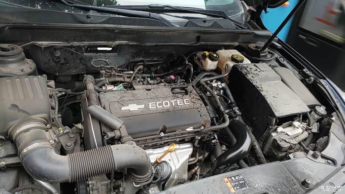

冷却液回流管断了,会不会论坛里第一个呢。
14年1.6T大宝,目前 8万公里,综合油耗9.1.
昨天开着发动机高温报警,仪表盘所有的功能都报警,吓一跳。

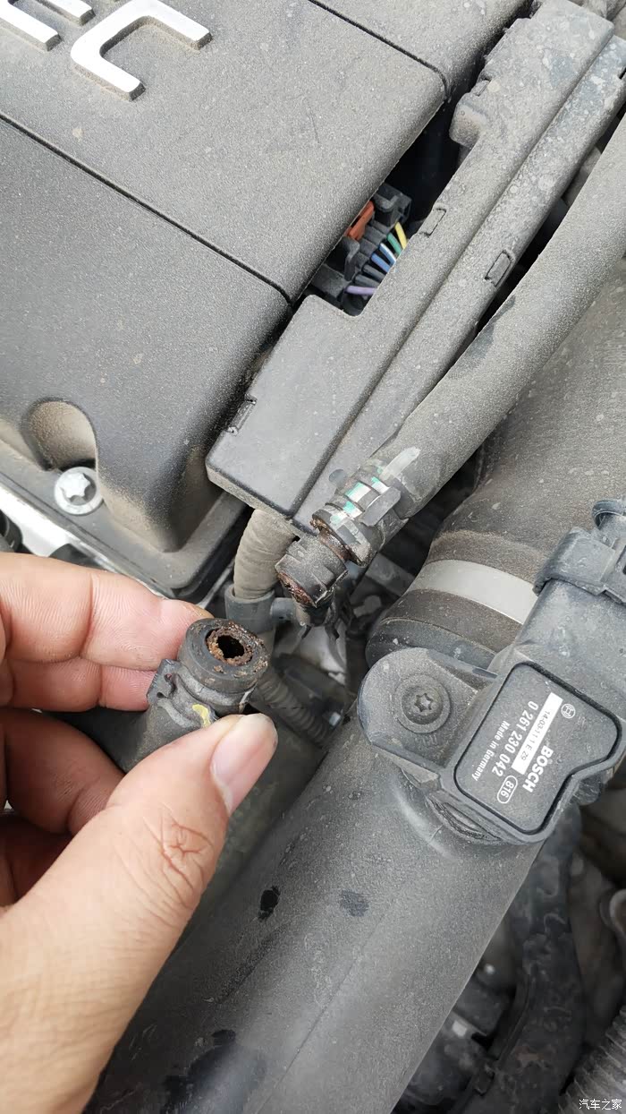

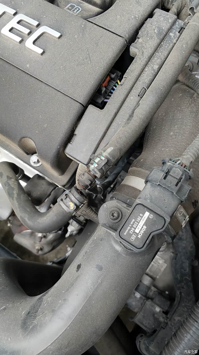

打开引擎盖,冷却液一点都没有了,结果查看了冷却液回流管断了,还是个塑料件。
回流管。
断口,竟然是塑料。
冷却液直接喷出来,发动机高温,温度指针直接爆表。
第一次使用救援。还坐车上,视野真开阔。

苏州车友8194691 2017/06/25 12:37:19 发表在 7楼
1.6t的三通容易爆,淘宝上有加强版三通
o .谢谢,去看看。

MALIBUXL 2017/06/25 12:39:52 发表在 8楼
你这个问题只有1.6T有
好吧,以后注意点了、

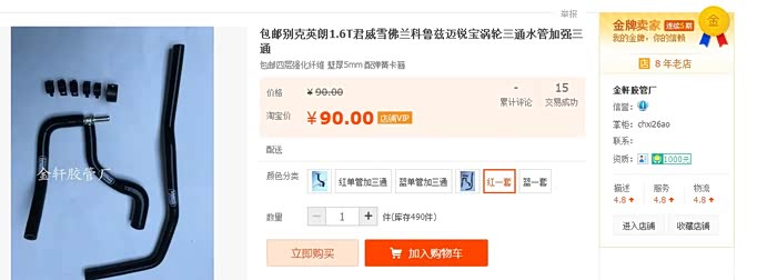

矫情99 2017/06/25 23:03:06 发表在 15楼
没在高速上爆就很不错了,我4万公里的时候就提前换的加强版的三通,不需要翻新爆的问题了。
为什么我淘宝上没找到加强版的呢。

想停下的风 2017/06/26 11:08:17 发表在 21楼
买一套加强型,自己换了吧,才几十块钱,一劳永逸
给个链接吧,我也没找到。

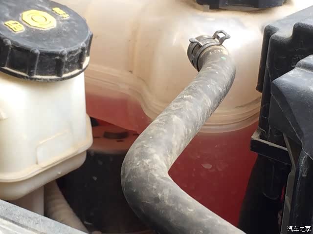

nextlife 2017/06/26 12:33:41 发表在 28楼
另外,要注意下水壶,据说有过召回的,我的就是裂开了,以前没发现,个把月就要加个一两升冷却液,这次发现了有裂口,保内就直接换了
我的水壶有换过2个,都是水壶裂开了。

想停下的风 2017/06/26 16:10:22 发表在 40楼
就是这种
谢谢。
