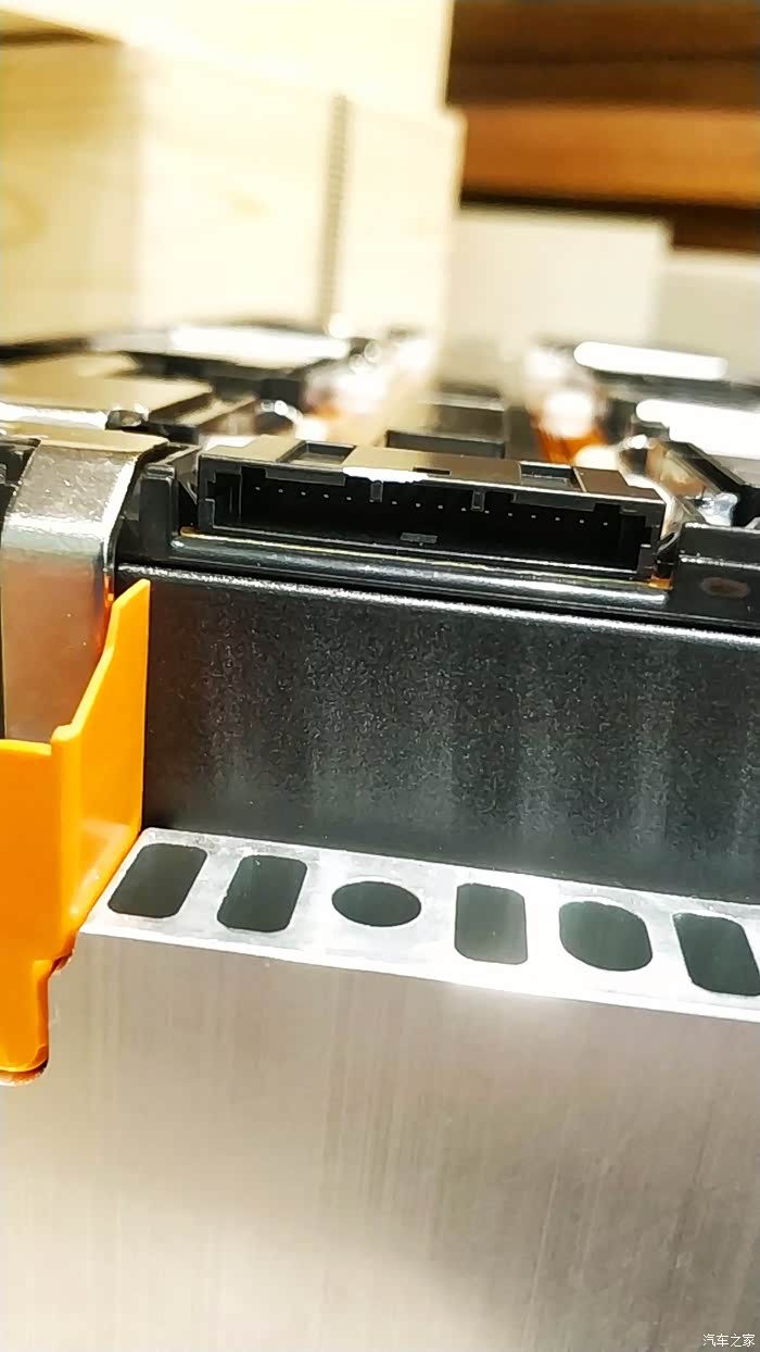

电池组检测信号通讯接口,和BMS通讯。

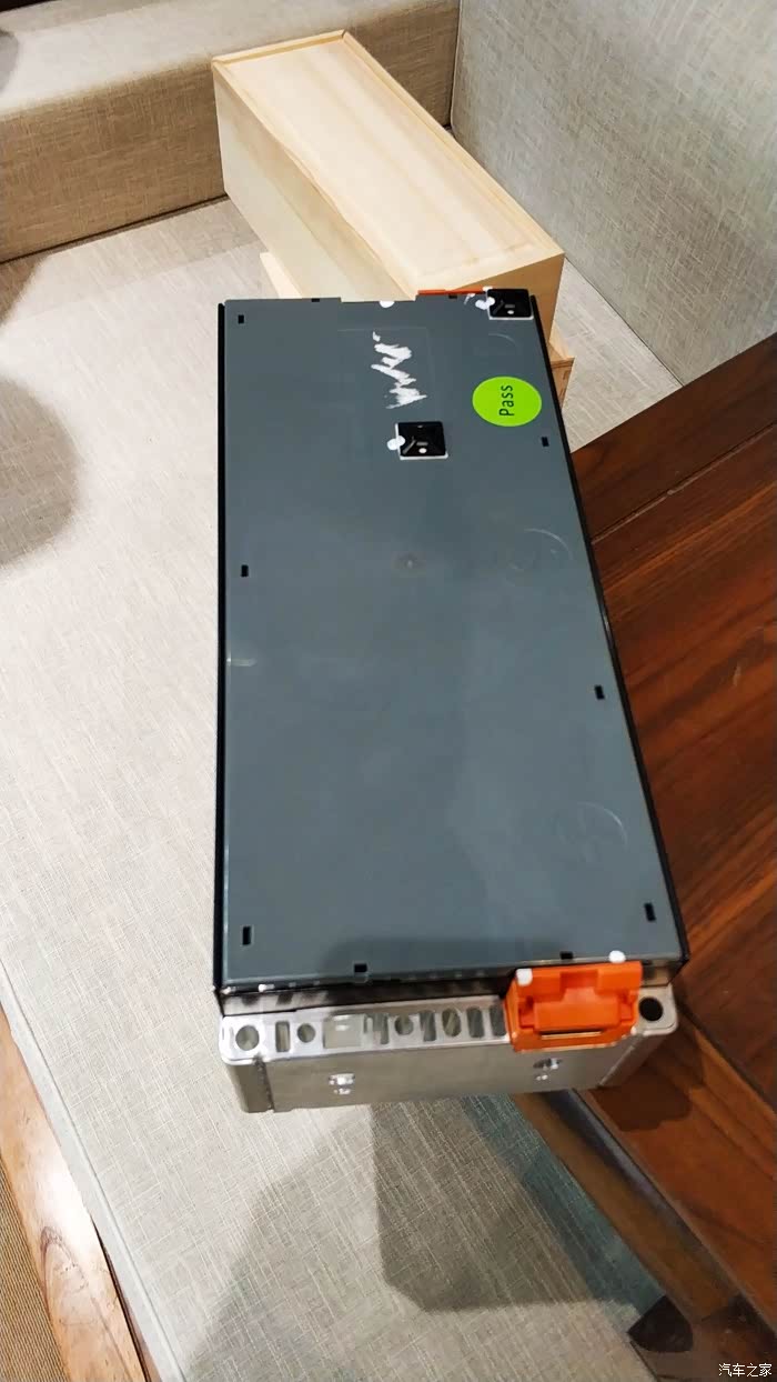

正面整体

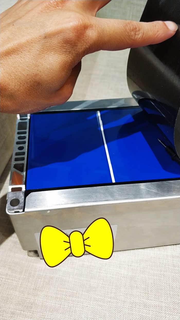

宁德时代大单体,150AH3.7V三元锂

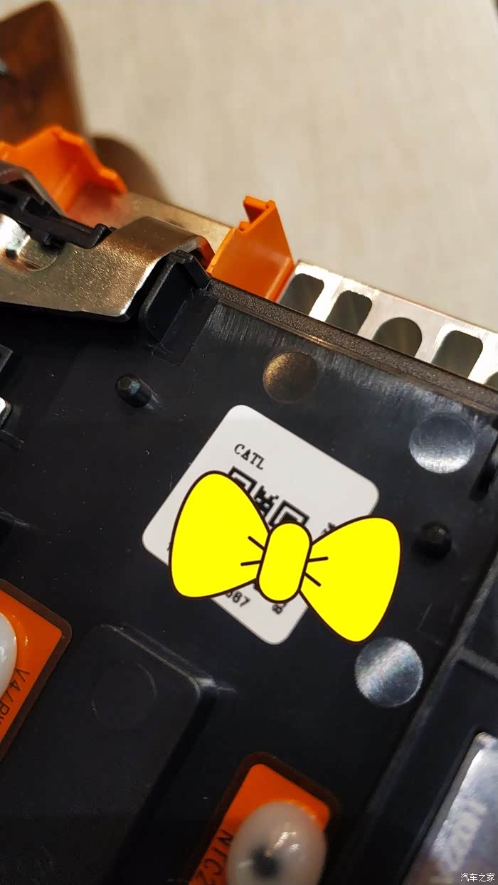

这个CATL大家知道了噻

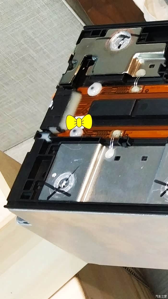

工整的内部布局

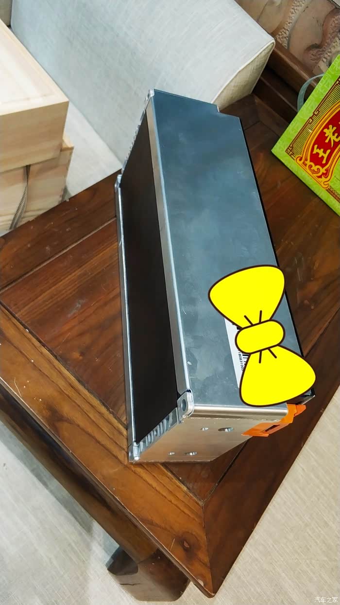

各种角度,请忽略的开包的瑞士军刀,等不及回厂开包,现场用非专业工具开包。
再看看。。。。工业化之美!!!
