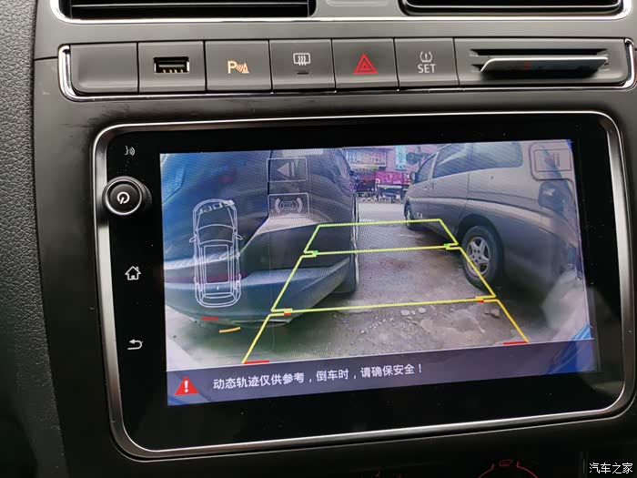

带着凯子去泡马子 2020/04/07 03:32:55 发表在 35楼
ops
这个高级啊   好像是高配车子才能装的吧   而且还得加装个中控屏
发表于 2020-4-7 08:30:10
ops
就一个小车  也不想费劲折腾了   够用就得了
