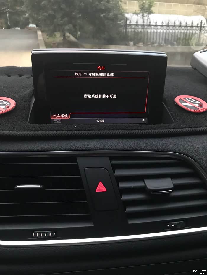

奥迪疲劳提醒怎么激活

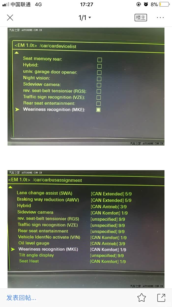

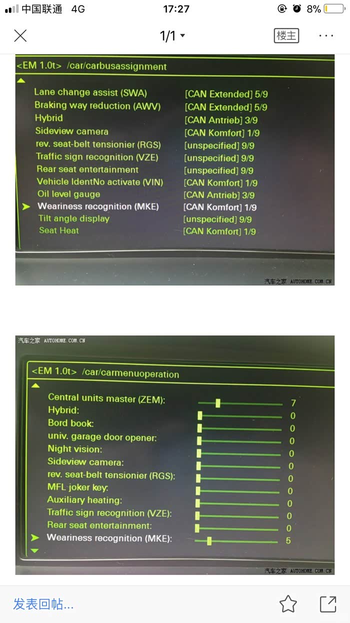

感谢版主不删帖,确实比较急人的问题,谢谢,换了高配主机后,疲劳提示没有了,刚刚看了Q5有个帖子,大家可以搜到,进入工程模式调了出来,之前完全没有疲劳提醒这一项了,但是调出来后变成灰色不可用状态,请问一下各位车友,专家怎么调,怎么刷一下才能用,谢谢。

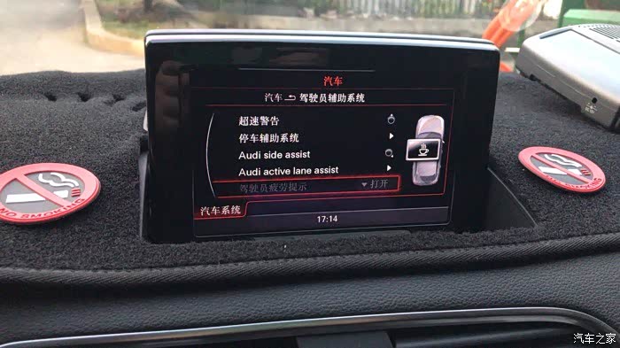

北京车友9sgeqm 2017/12/08 18:08:24 发表在 沙发
我17款中控屏里可以直接设置
我以前也可以直接设置,换了MMI 后就这样了
