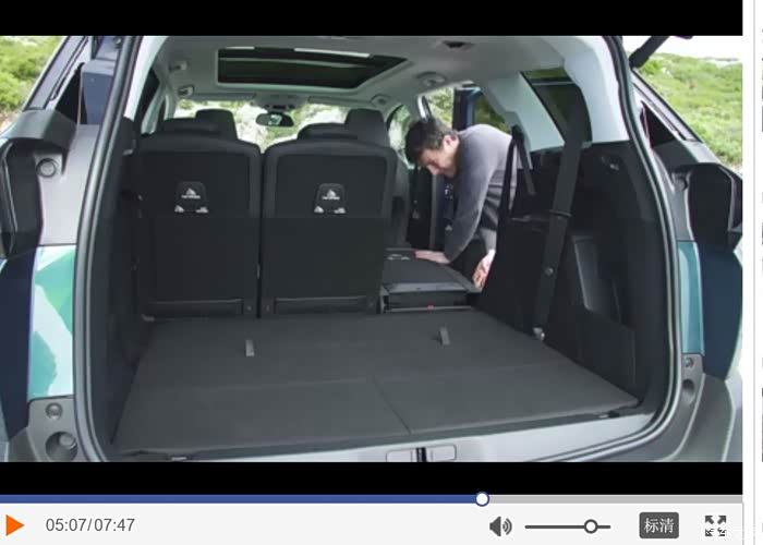

开始放倒的状态

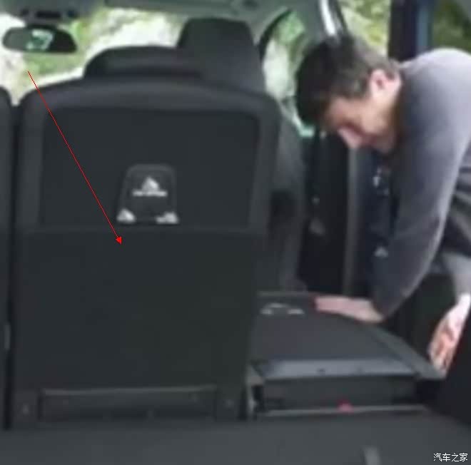

箭头所指就是可翻转的背板,每个椅子后面都有一块,旋转轴在底部。
全部放倒后,第二排3个座椅很明显高出后备箱平面一截。

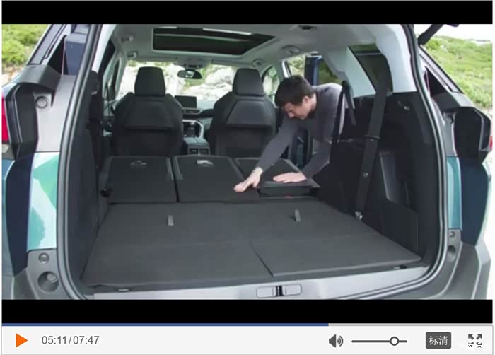

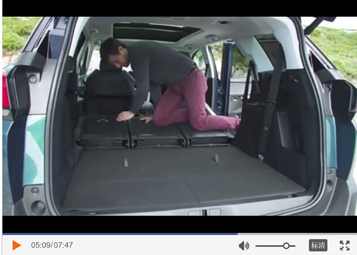

处理不平,此时已经翻开左侧两个背板,所以做出已经和后备箱平滑过渡了,第三个座椅的背板还没有翻开,所以第三个明显和后备箱有个台阶。

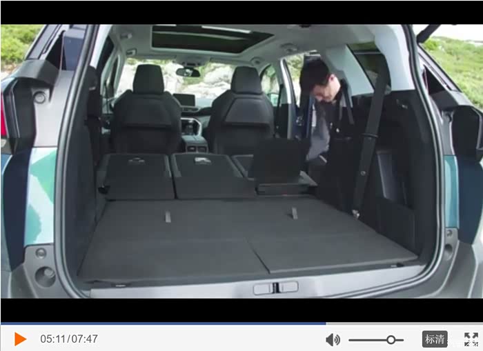

已经翻开了2个背板,正在翻第三个背板

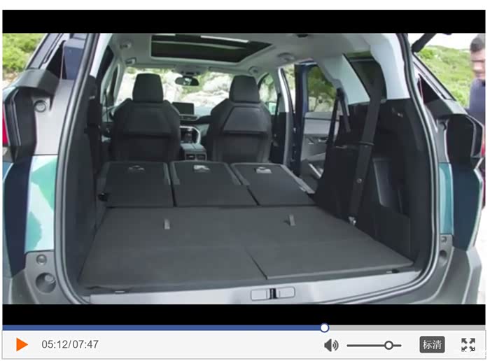

全部翻开后,第二排三个座椅都和后备箱通过背板平滑链接,现在可以躺下睡了

有的同学没看懂,我解释一下,从图中没放倒前观察第二排的每个座椅后方,是有一块灰黑色的可翻折背板的,翻折点在下面。第二排放到后,很明显,比后备箱是高出一块的,之后,他把第二排每个的后背板向车尾部方向翻开,搭在了后备箱平面上,这样之后,整个后备箱就基本可以看成一个平面了。
