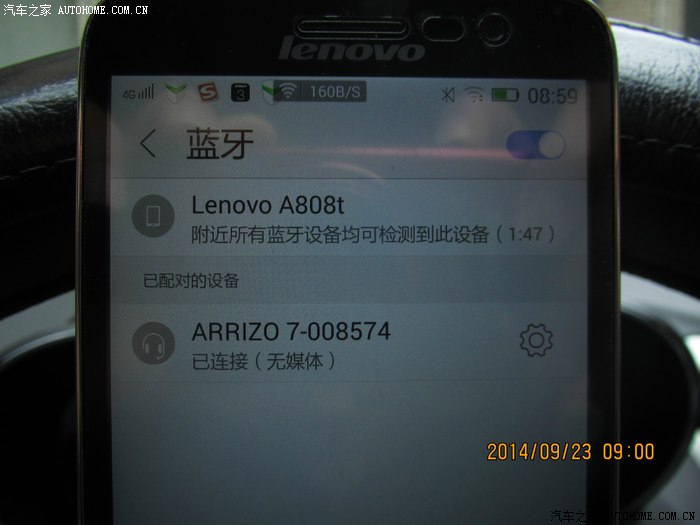

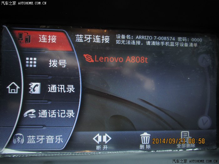

  a图:手机 自动连接 艾7 :(手机蓝牙设定 绑定艾7,这样手机到艾7附近就自动连接,不要每次都点连接)
 b图: 手机导航 声音 需要 :调到“ 蓝牙音乐  ”才能听到 导航声音。这个界面不能设置:媒体音频等。
------------- 问题 也来了:导航声音只能在这里听,换FM ,sd卡等音乐就没导航声音,怎样处理才好?
c图: 关键一步:手机导航声音  和  蓝牙电话,FM,SD卡等 音乐  声音 怎样分开??!!
-------选择:手机 蓝牙设置:
d图:关键二步:选择 手机蓝牙配对的设备:ARRIZO 7     最右边的  :设置(齿轮 图标)-------------
---------------------------------选取:“手机音频”,取消 “媒体音频”!!  关键在这!!!

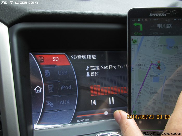

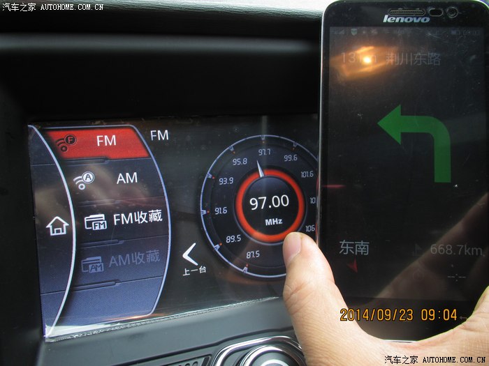

e 图: SD卡 音乐  和  手机导航声音  分开。
 收音机 声音  和  手机导航声 分开。

你好, 手机蓝牙连接 艾7, 导航声音 在:艾7 主机 界面的:蓝牙-- 蓝牙音乐 播放 就可以了!!
若没有:手机 蓝牙设置:选取 “媒体音频”。 安卓 系统 的同理!

这个我知道;问题是取消“媒体音频”选项后,手机导航声音就不能到车上了,只能在手机上播放了;你的本意就是这样吗 ?然后在艾7上播放音乐或者收音机 ?
哦!
 我本意是;手机导航声音 和 艾7 主机声音分开!! 要不全程手机导航只能在艾7主机里听,艾7主机的FM 和SD卡等媒介声音不能听!! 太单调!
