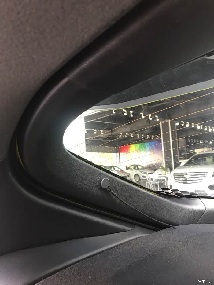

ak6n9d 2018/09/26 15:20:56 发表在 33楼
这个问题我已经解决了,右后尾箱异响的问题根源在这里,后备箱框两侧有两个对称的小托子,在尾灯左侧附近有个槽,关闭尾箱门时会与槽子产生的压力导致的异响,槽子里有个螺丝拧下来就不响了,更换新的就可以了。
好的谢谢等我去4s店看一下
