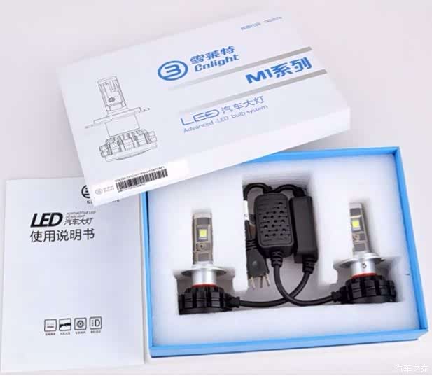

网购的雪莱特M1系列LED大灯,豪华版近光型号:H11

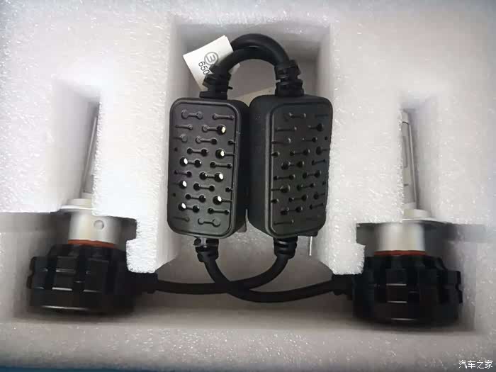

不带解码的驱动器,原以为修改车身控制参数BCM 就可以直接使用

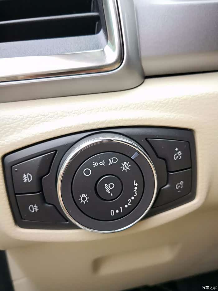

网购的自动大灯开关,应该是原厂的产品,质量不错!

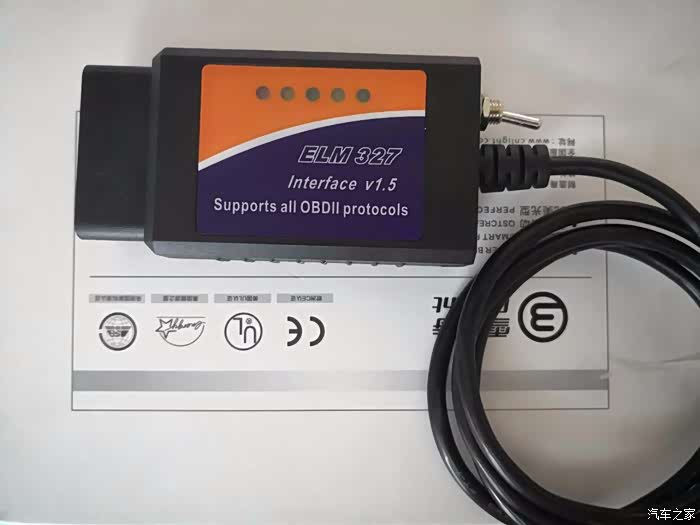

网购的OBD转USB刷机神器ELM327(带开关的),由于车身各模块的通讯协议有所不同,需要通过开关转换,高低速协议(HS-CANBUS和MS-CANBUS),具体操作时,ForSCAN软件会提示。

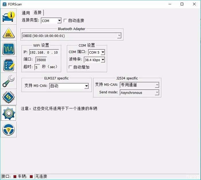

刷机软件FORScan设置通讯接口和通信速率,(根据自己笔记本电脑的设备COM口号设置)

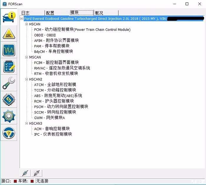

豪华版扫描到的车辆模块,HSCAN和MSCAN下面有不同的模块,所以,刷机一定要购买带协议转换开关的ELM327接口

雪莱特也闪断 我已经退货
我就买的是雪莱特,雪莱特的驱动器不带解码器,只能先加个解码器解决。
