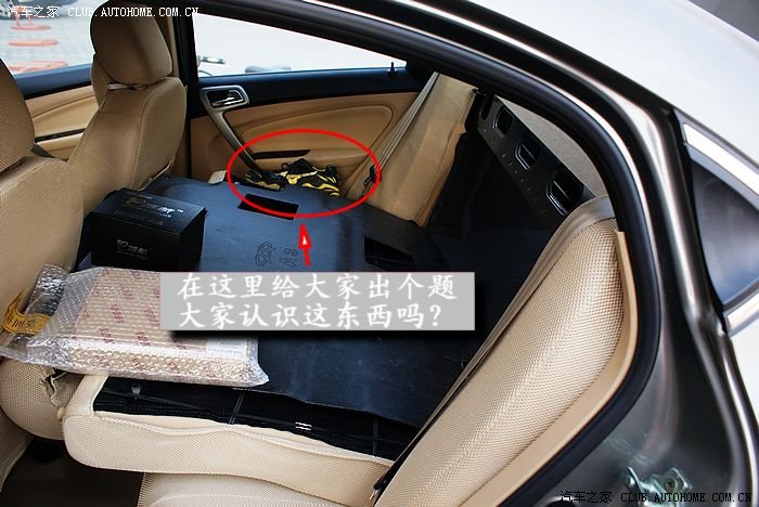

看看大家有没有跟我相同爱好的。谁了解这东西的全名和背景?

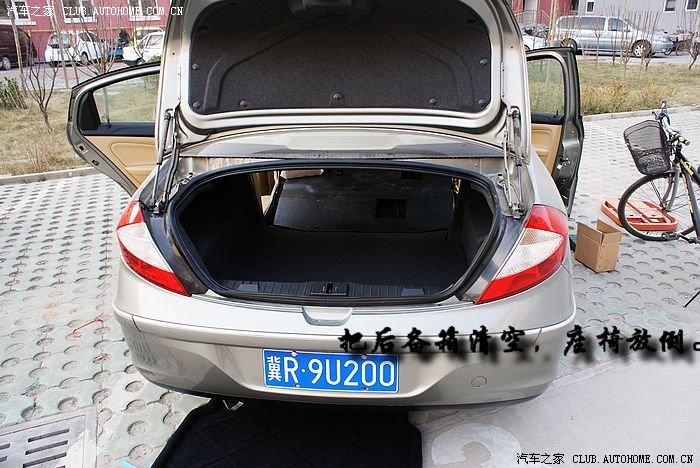

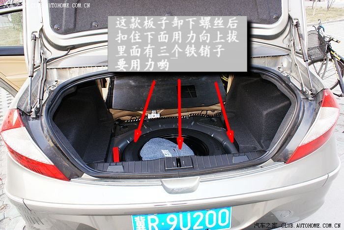

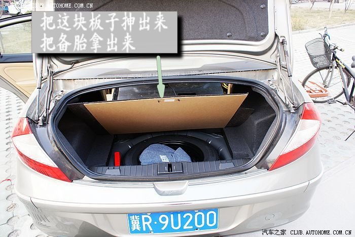

一会儿把后备箱垫扑到地上,躺在地上掏线
