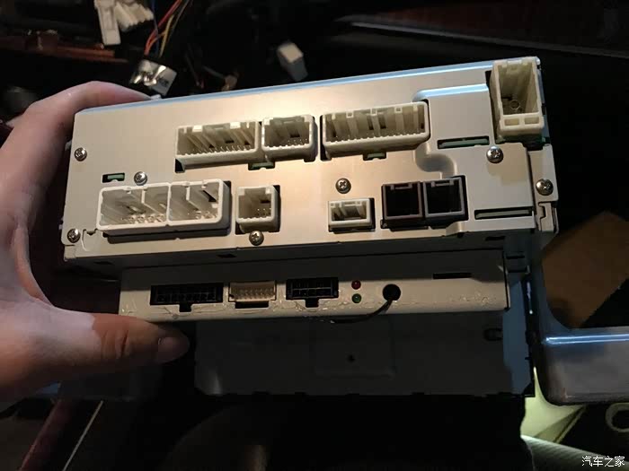

把原车主机取下支架取下,模块主机刚好可以卡在主机下面。排线和原车主机插好。

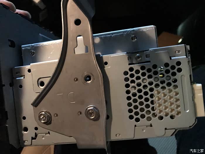

固定支架恢复原样固定即可

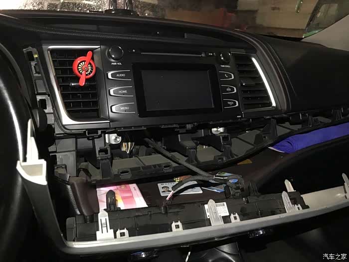

丰田的中控拆装比较简单,基本都是卡扣,只有车机有螺丝固定

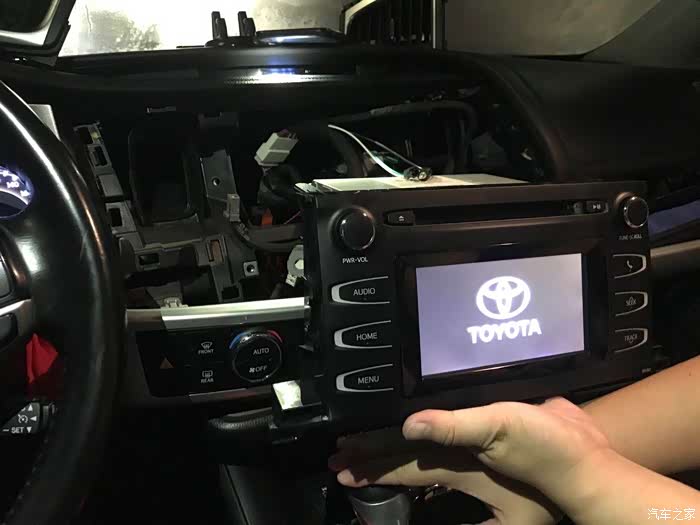

线束插好开机测试

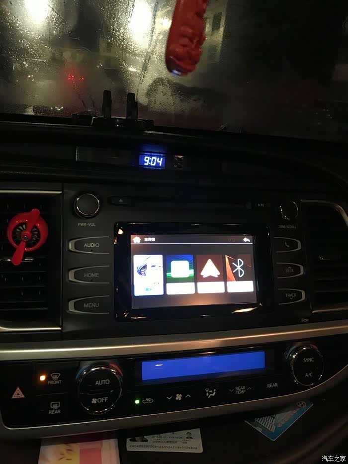

模块系统画面,原车系统功能都还保留,双系统切换方式就是长按右下角的Track

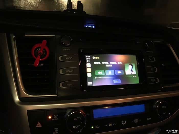

测试没问题,恢复原样,无线carplay连上模块系统的蓝牙就会自动连到carplay
手机上的导航和音乐app可直接使用,而且音质很好。模块系统还支持usb播放视频功能。
从此告别手机支架,原车屏用高德百度效果很好。
