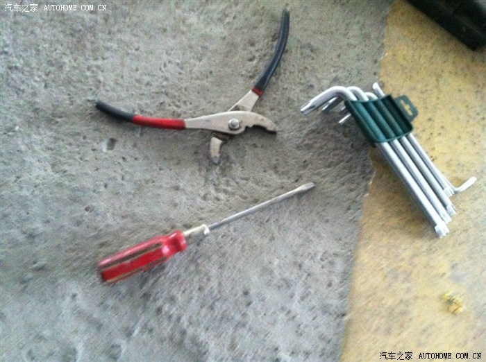

简单的清洗工具,大嘴钳、一字改锥,内六角套装工具。

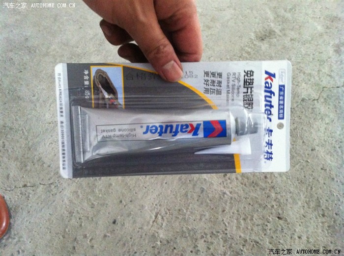

价值10元的卡夫特密封胶。

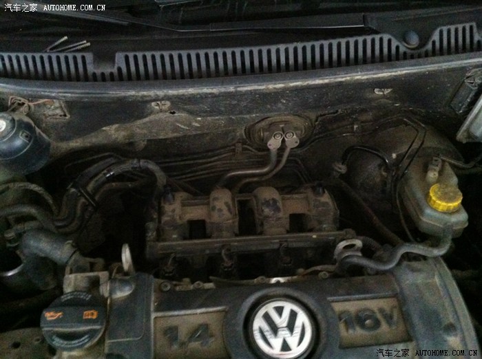

首先从同事的波罗入手,6万多公里,3年半的三厢1.4波罗。(波罗的节气门比捷达的难拆多了)
再来张近的,上面是空滤位置

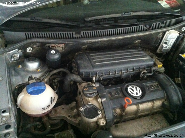

首先拆下空滤,空滤下面的几个橡胶卡子比较紧,需要稍微用力才能拿下空滤壳

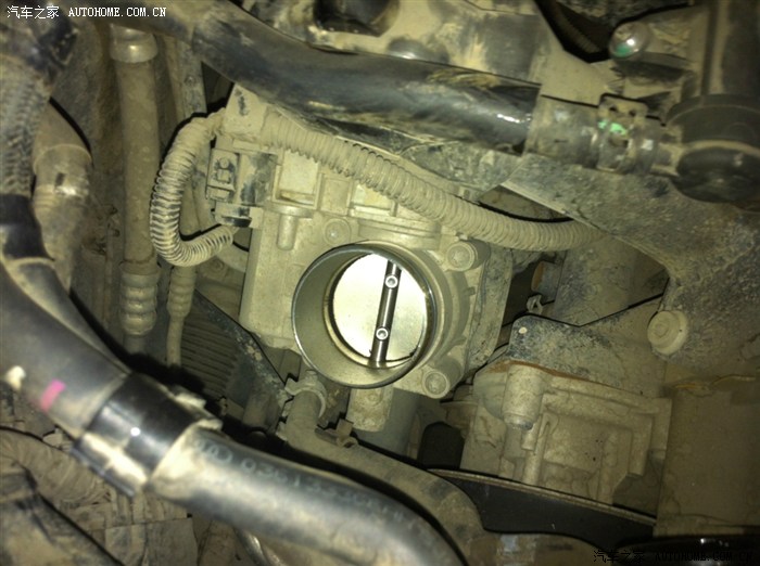

在最下面可以看见节气门的位置,开口朝上。看起来还比较干净,也是做过免拆清洗的。四个角的螺丝比较难拧,需要有耐心。
