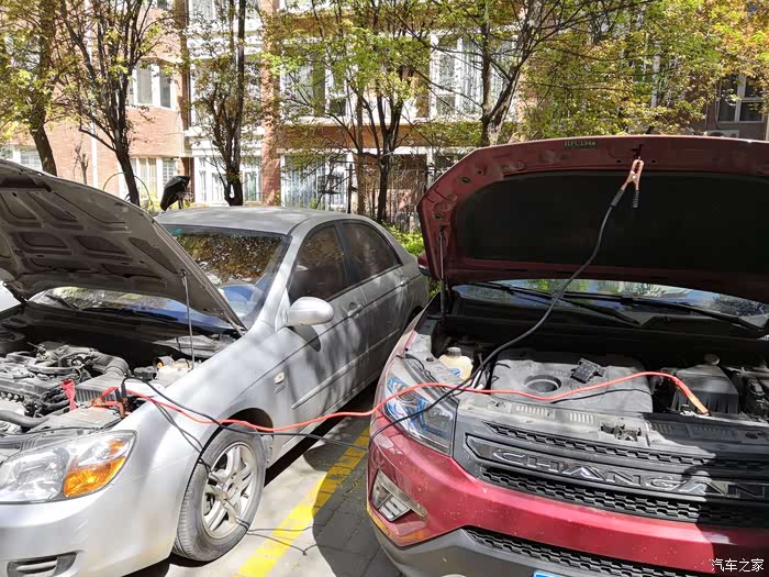

我的爱车小七是2014款的长安CS75,手动领先型,2.0L排量,手动6档配置,目前已经开了6万8千公里,已经使用了四年多时间了。
爱车小七在这四年的使用过程中,是非常给力的,由于我比较喜欢自驾,它陪着我走遍了全国各地,没有出现过任何的问题,可以说是我自驾游天下最给力的伙伴。
但是今年四月份,在把小七闲置了十来天后,小七打不着火了,经检查是蓄电池已经出现了问题,当时刚好有朋友的车在边上,我用搭线的方法把小七打着了。
其实这张图是个错误的示范,因为小七上面黑色线要接地,但这个地方是不对的,后面我又找了一个车身能够搭铁接地的地方把黑色线夹上才解决了问题。
把小七打着以后,好象没有什么后遗症,但是我还是去修理厂把蓄电池检测了一下,检测的结果不是很乐观,修理师傅对我说现在的这个蓄电池已经存不住电了,可以进行更换了。
