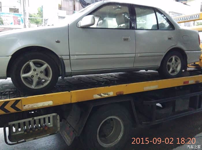

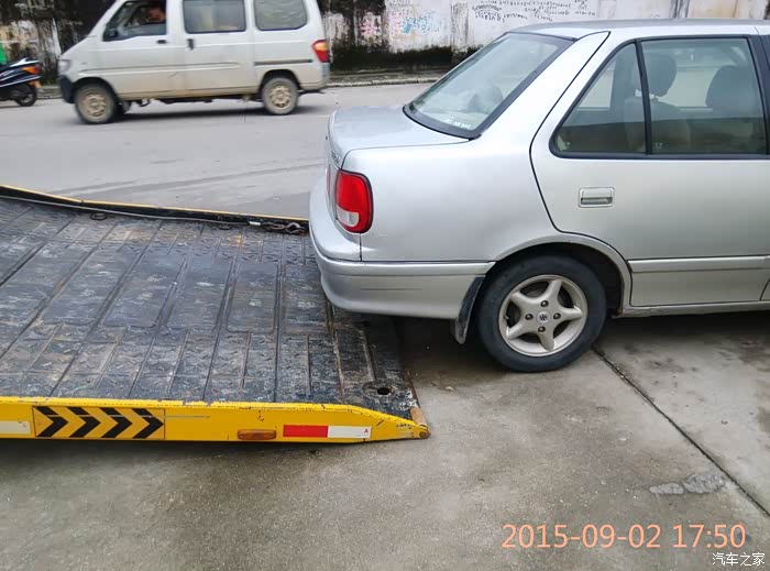

就在前几天,在路上开着,水箱突然爆了,下水槽破了一个大洞,风扇也卡死了。只好拖回家再说了。正在找人帮忙拖车时,忽然想起我的保险有送一次一百公里内的免费拖车,哈哈,正好用上,就这样,老羊舒服的被背回家了
上拖车
到目的地了

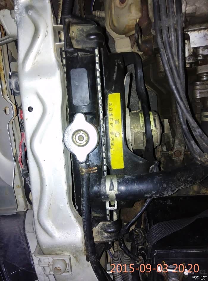

拆出来

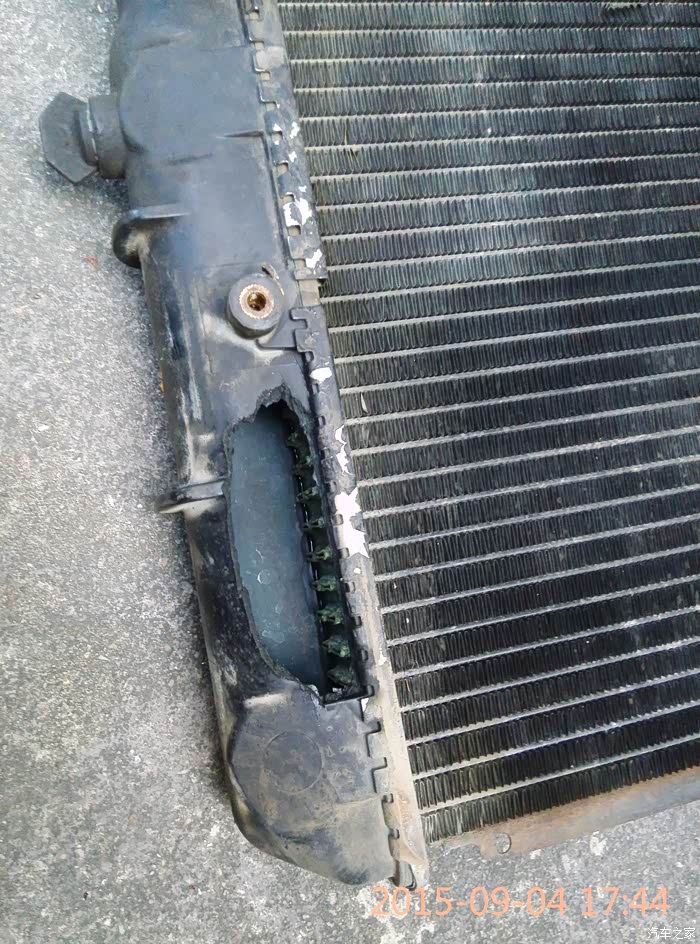

看看,破了个大洞,估计是裂了漏水,我还不知道了,引起高温,然后压力大了引起爆
拆开风扇电机发现碳刷座融了一个,估计是风扇拼命工作引起发热烧了,有一个碳刷断了半截,从而卡住了转子
原装双路水道铜水箱,下水槽爆了大洞

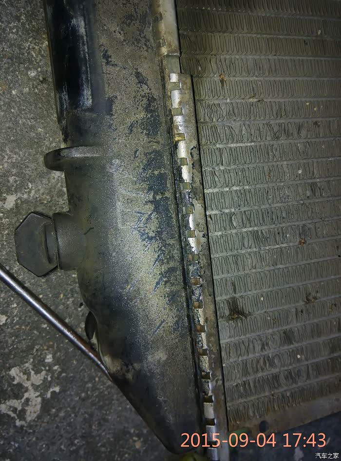

开始翘,先看好左右卡扣不一样的,就用平口螺丝刀翘
中间
翘开点可以这样拉出或者直接拿下来
向下拿出

是铜无疑,灰色是前车主修保险杠喷漆给喷到漆了
