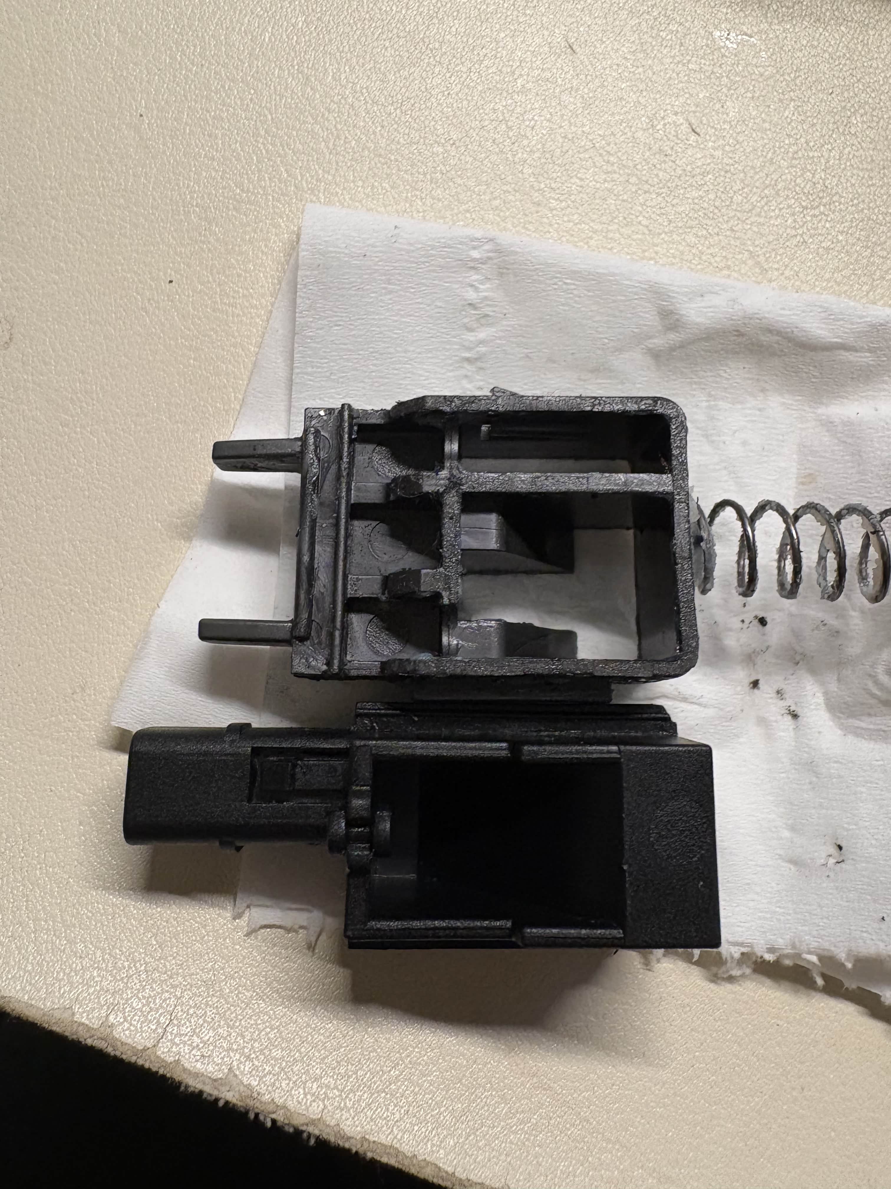

拆开原厂档把,看了下换挡机构。倒挡和空档锁止是上提拉杆来解锁的。但是网上卖的通用档把基本都是下压式解锁。
原厂档把的内部解锁结构,通过一个坡度来拉起解锁拉杆。

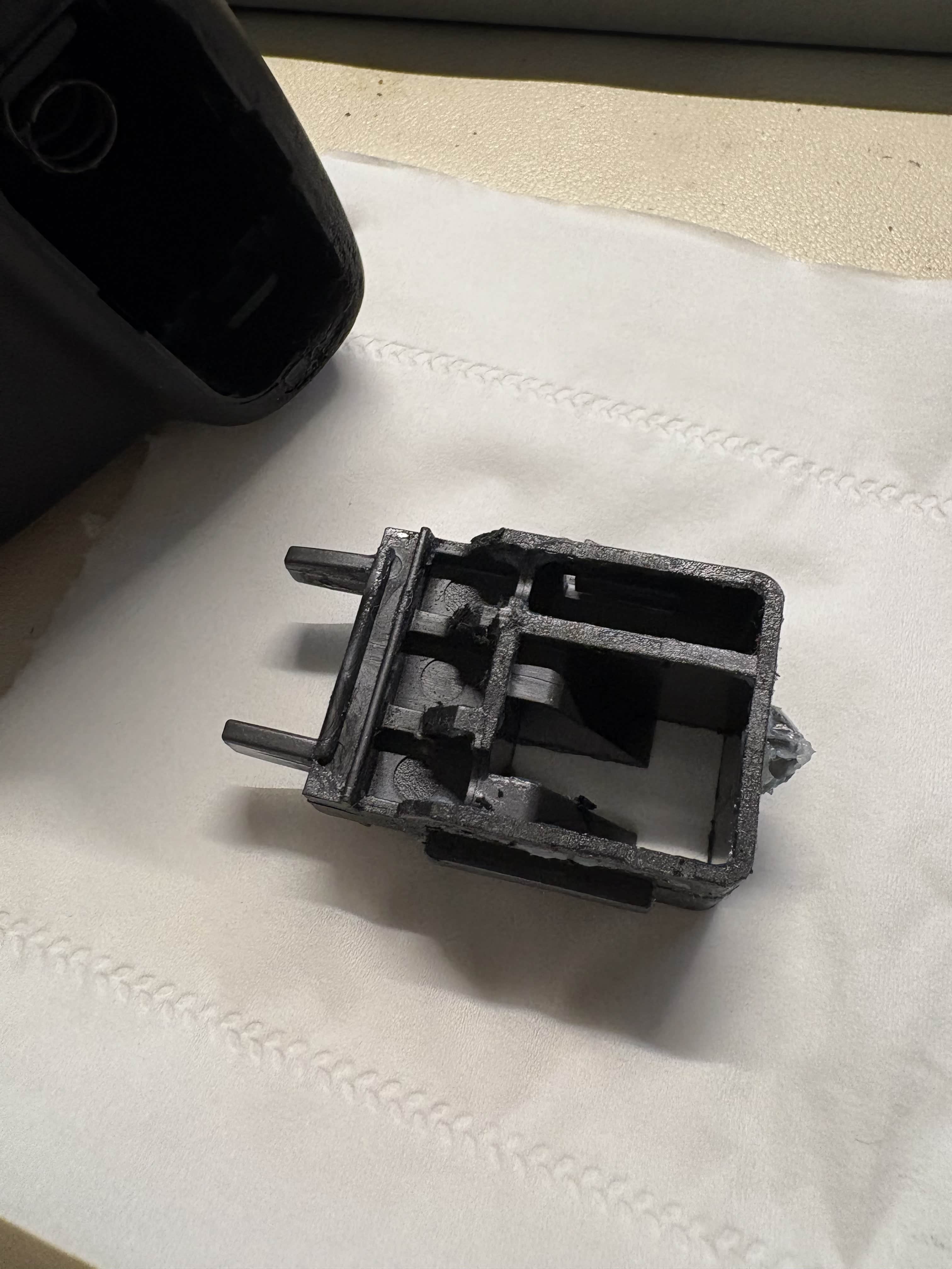

手上刚好有个限闲置的通用档把,是当初用在福克斯上的,下压式解锁。不过仔细观察了下,参造原厂样式,通过切割打磨可以改成上提式的结构。虽然确实很麻烦。
两个档把的解锁机构对比

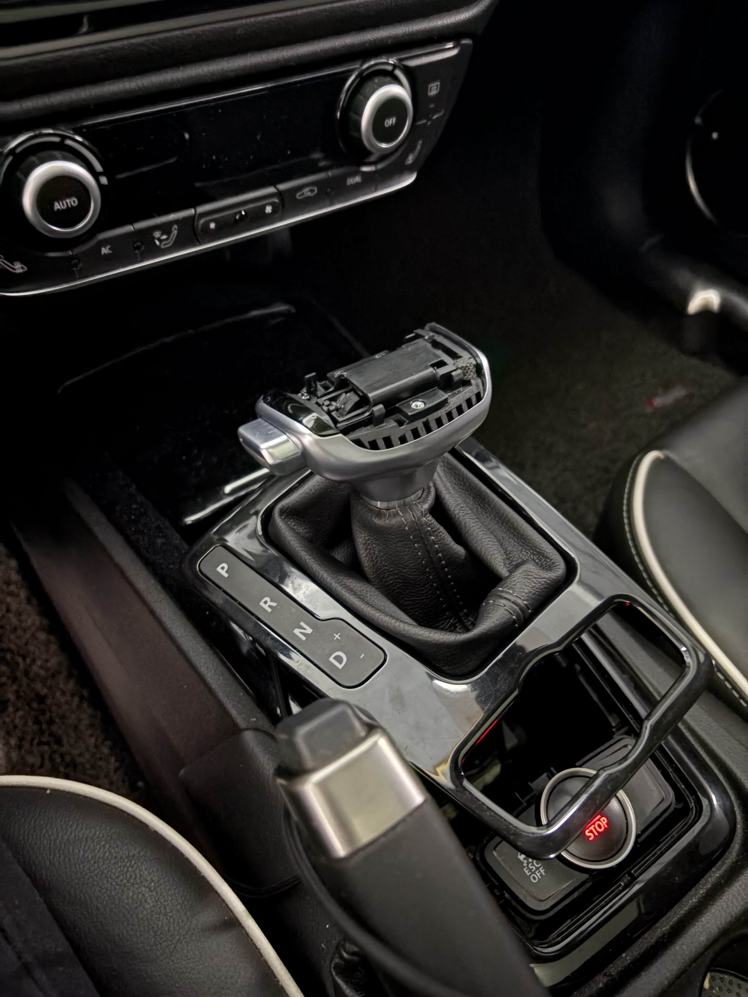

经过一番折腾成功装车,实话说有点麻烦。需要小电转打孔,切割和打磨。不是闲的蛋疼估计也不会像我这么干。

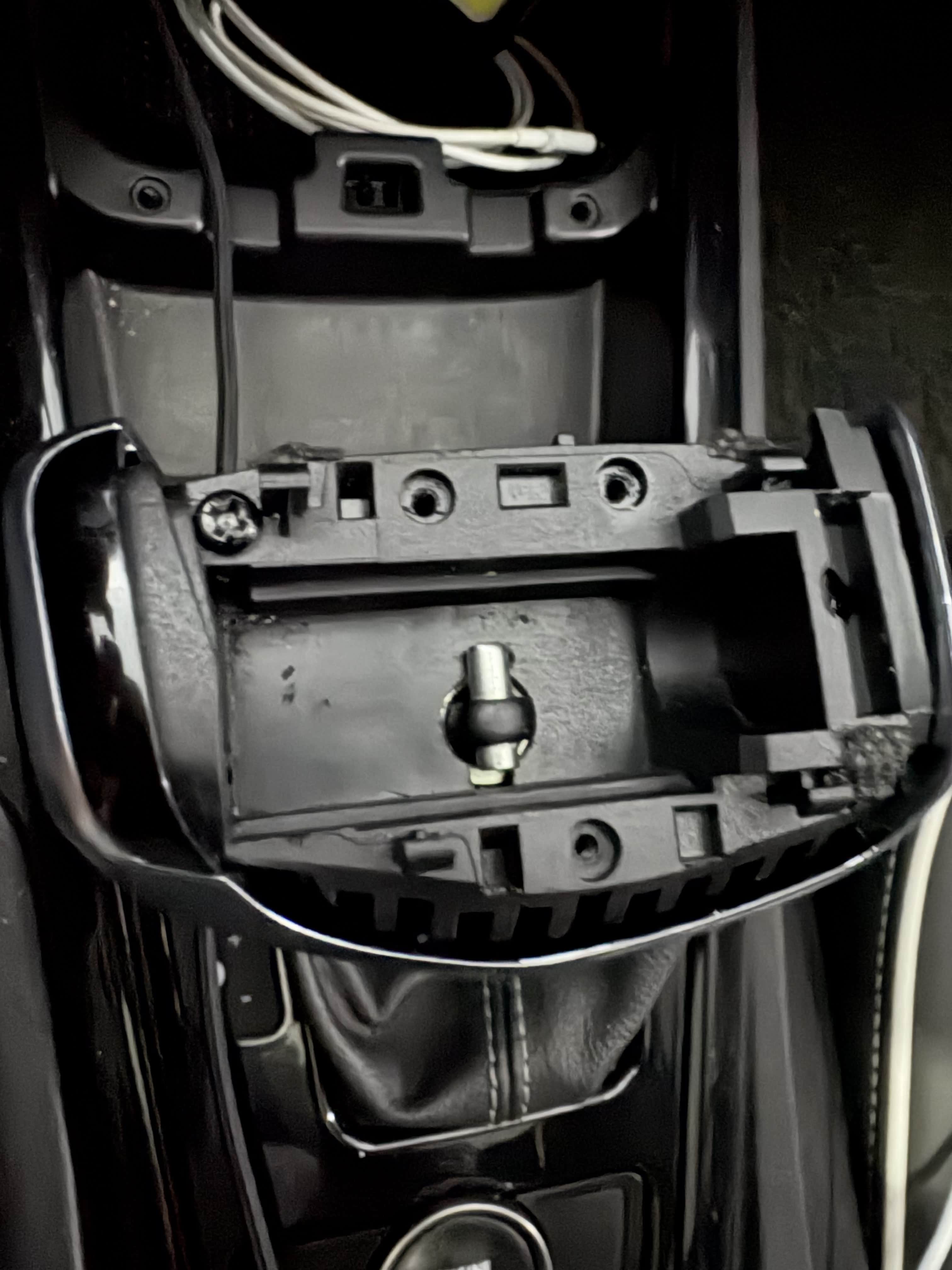

通用档把插上后的效果,中间部分是解锁拉杆,通过坡度拉起解锁。
测试确实可以正常解锁

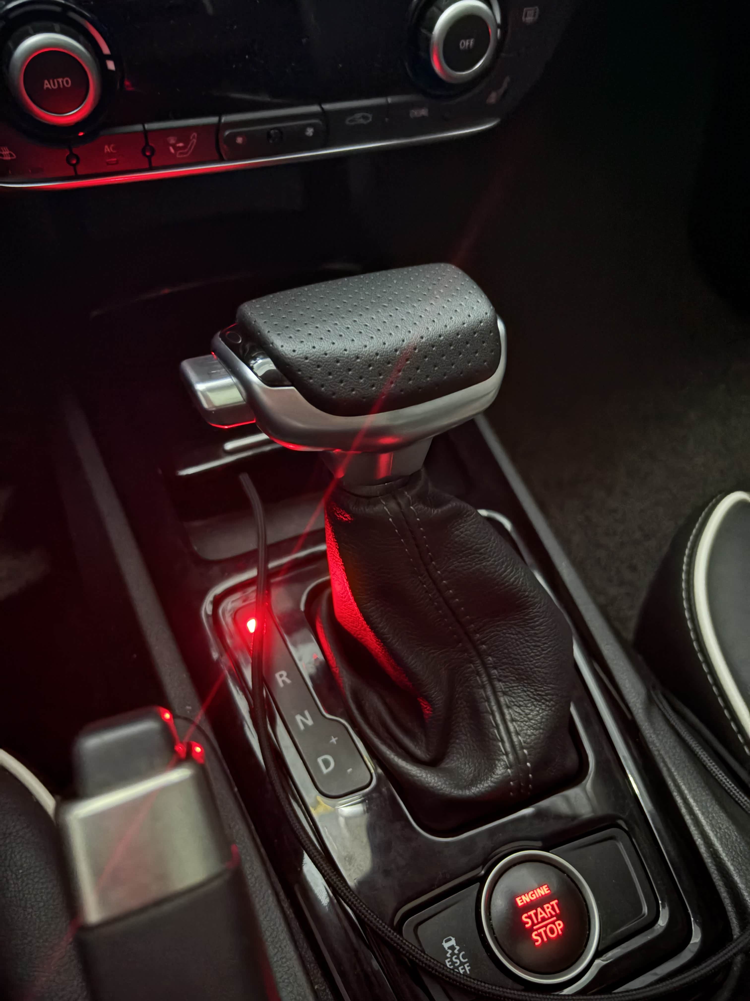

最终安装效果
