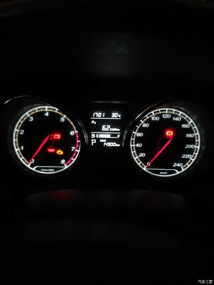

综合油耗最低6.2

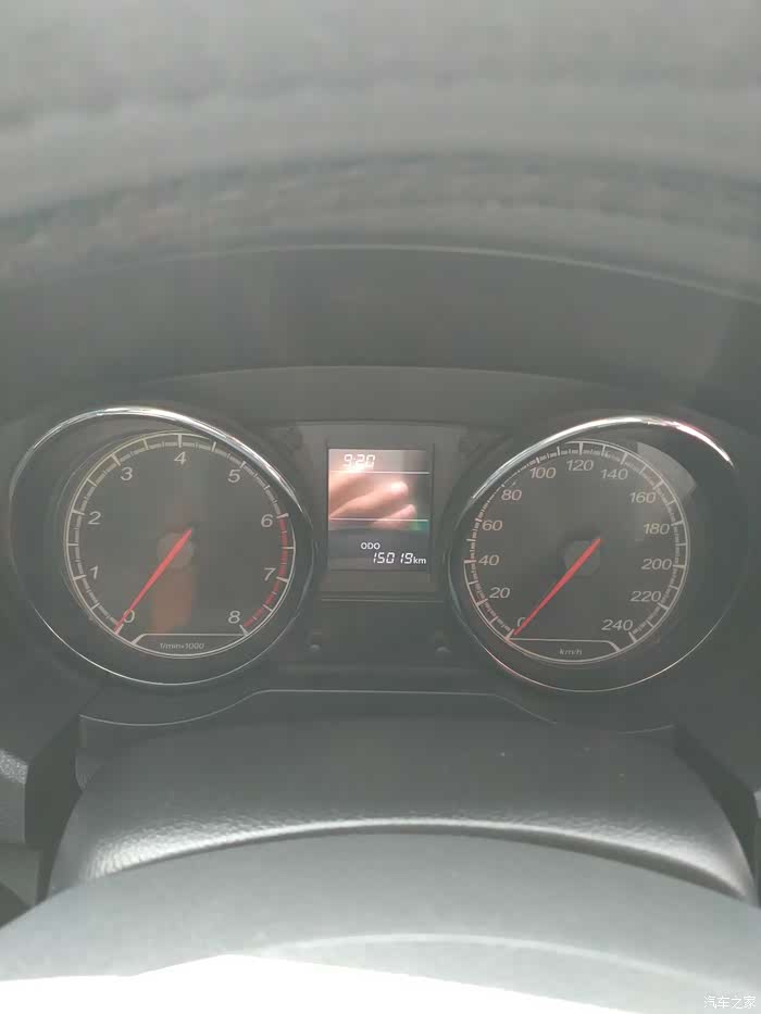

换机油时的里程

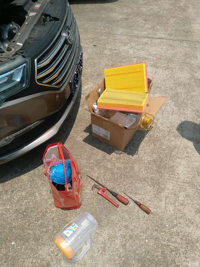

工具和耗材,最下面的是个量杯,很好用

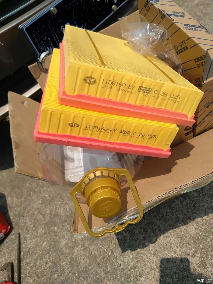

这款车子,原厂机滤和空气滤芯是曼的,空调滤芯则是每刻爱。机滤的型号是hu7003,对应马勒的型号是ox1105d。这款机滤同时也可以用在宝马1系和3系的N13B16发动机上
换空滤的时候发现还很干净啊,以后每2万公里一换好了

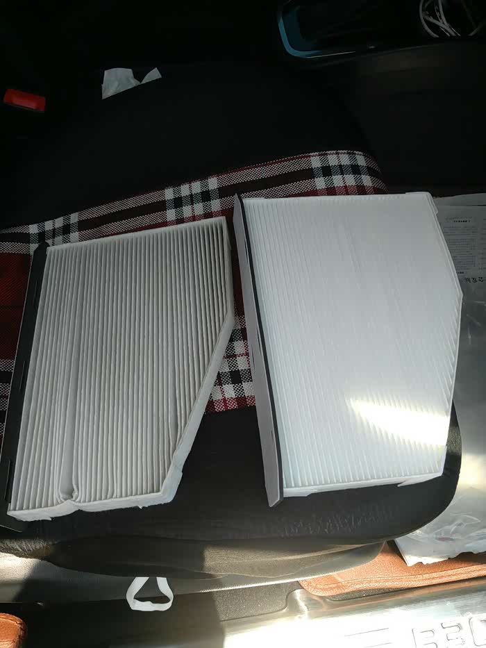

空调滤芯也不是很赃,毕竟用的少,而且换了一次了。听我弟弟说,见过抽出来滤纸上的灰直接往下掉,开空调基本没风的

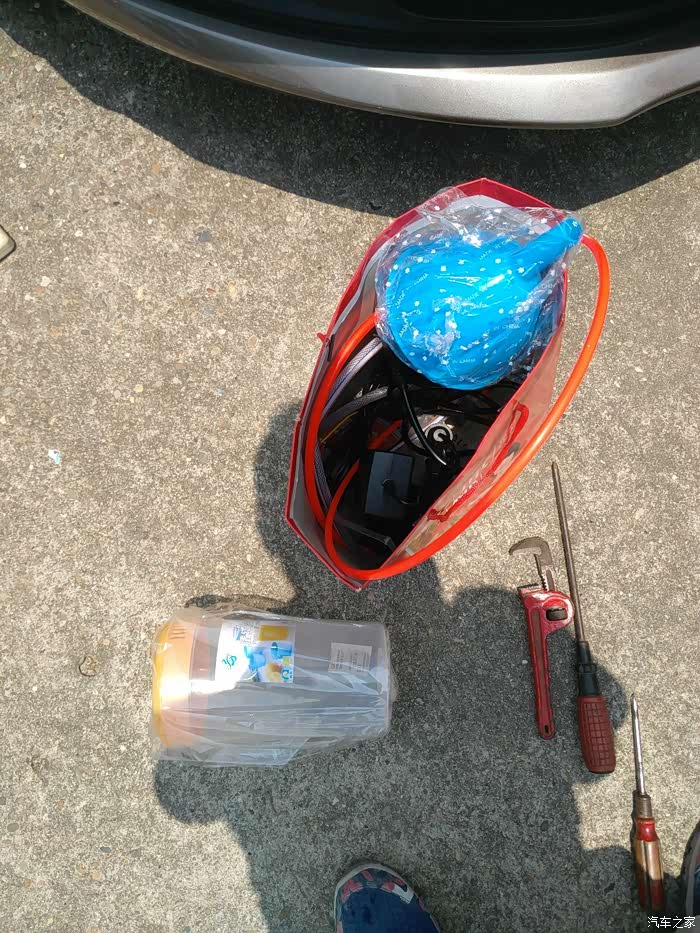

机油泵配了3个规格的管子,8mm的插不进去,用的是6mm的。加上之前买了220v转12v的变压器,所以接的是市电
