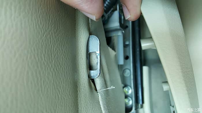

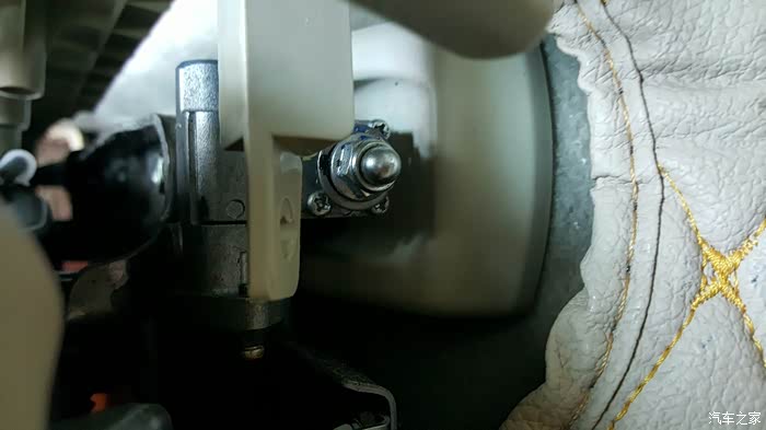

先把侧面板拆下来,前边有个螺丝,拧下来就可以,座椅后边的螺丝不用动

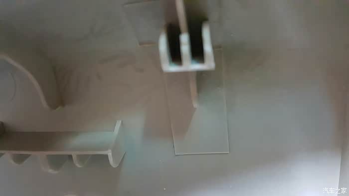

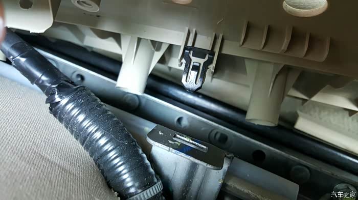

完了把座椅边缘向下压,侧板向上提,因为侧板上有个卡子,不这样做就把卡子掰断了,我就是不知道把卡子掰断了
然后侧板的中间还有个卡子,这个卡子用力往外掰就可以

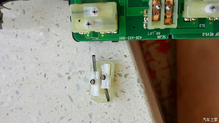

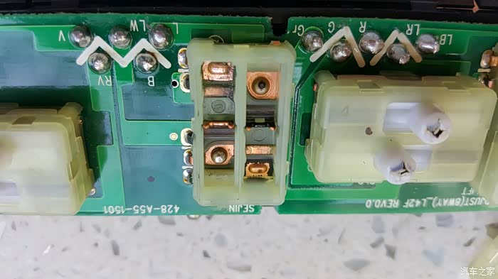

完了就可以取出座椅调节器了,拆开后里边的触点发黑了,就是这个原因调节器失灵了,用螺丝刀把黑的东西清理干净就可以了,安上后一切正常,就是里边的小弹簧不好安,一定要注意,很容易弹出去
