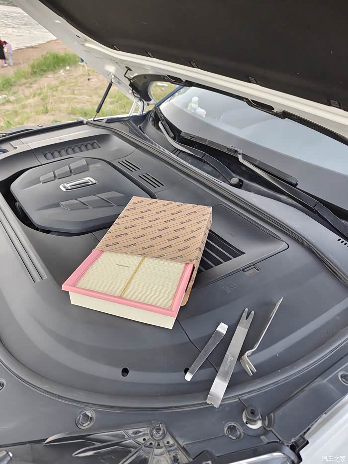

      在前期从奔腾优米商城购买了空气滤芯后,做了大量的相关功课储备,借着今天周末亲自动手把空气滤芯更换一下,从新车2020年8月到现在已经二年多了,空气滤芯也快到更换期了。
空气滤芯在车机仓的左前角处,更换前需要打开机仓护板,把护板周边的6个卡扣用工具撬开

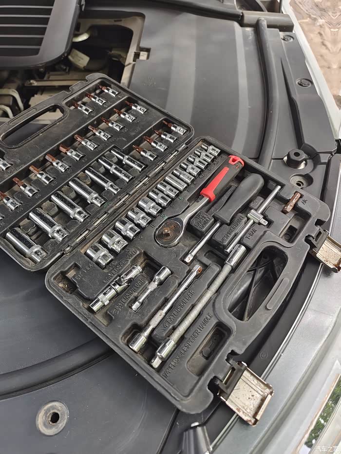

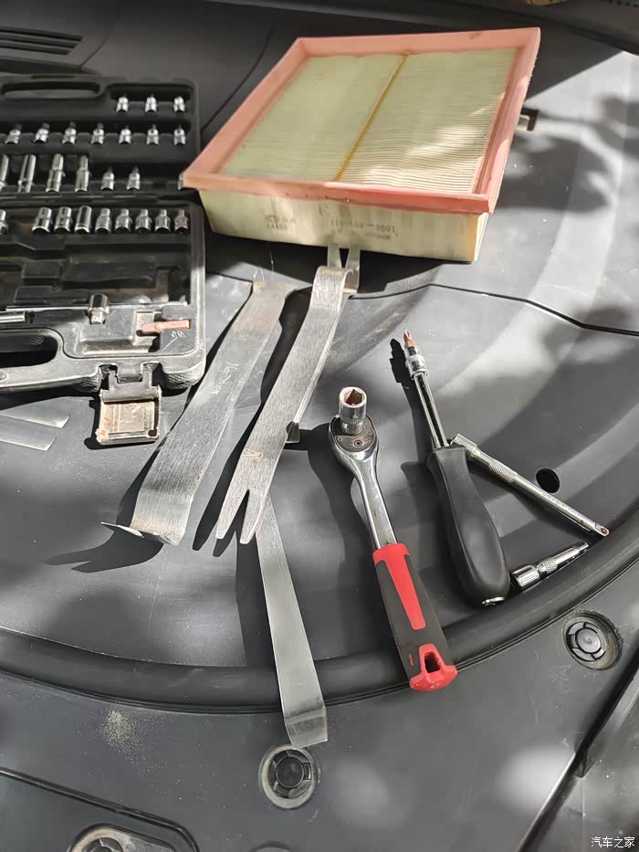

我的工具

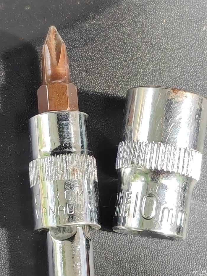

主要用到这几个工具。
10mm短套筒,米字PH3压批

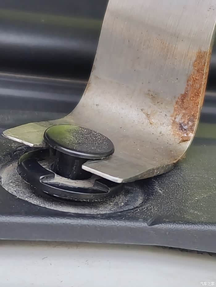

这个卡扣很真材实料,不能撬底座,要撬底座上面的圆帽,轻轻用力就可以了。
撬下来,是这个样子
再打开发动机小仓盖,一会施工就有更大的空间了。
空气滤芯上面盖有4个卡扣,再加电瓶上面的2个卡扣,都要撬下来。

新旧对比一下,一目了然。
摘下旧的,把新的滤芯按上去。
