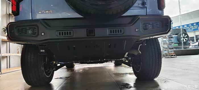

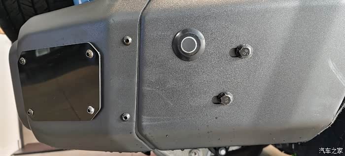

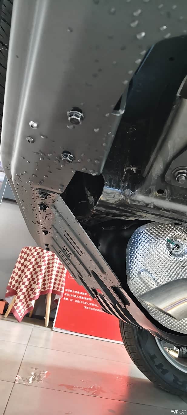

这是北汽官改丝路铁骑套件后保险杠与油箱护板的连接。

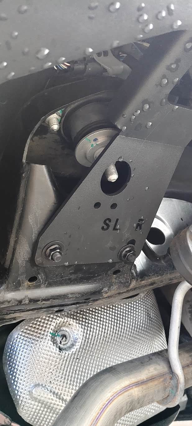

这是与大梁的连接支架。
这是整体效果。
螺杆连接,细看是有点粗糙,但与越野车搭配,说得过去。
