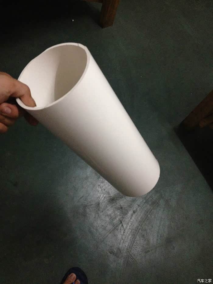

闲来无事学着纳友做炮筒仪表盘,用的是内经10MM的下水管道!下面就分享下我自己的加工步骤吧!
这么长一根也就五块钱不到,本来还想买短一点的用不了这么多,可是没有比这短的了只能买这么长的了!

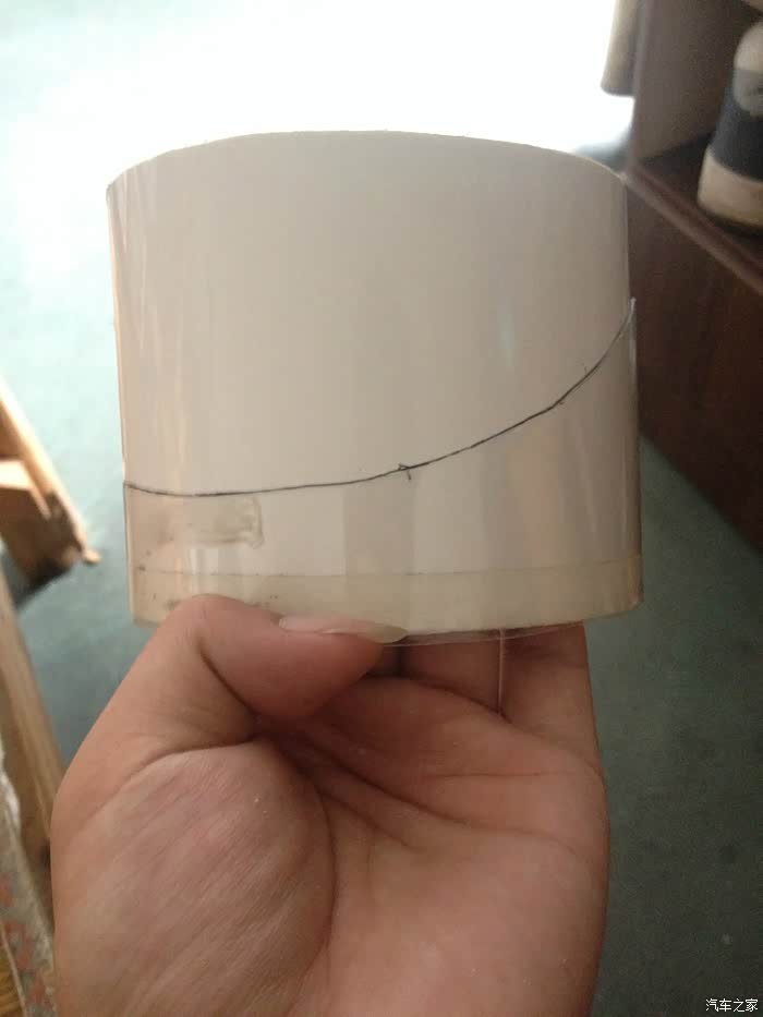

割下一段按照之前用大可乐瓶做的模具套在管道上画线!按照画的线大致的锯下来!
这就是锯好的样子!

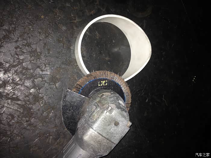

用磨光机修磨一下!

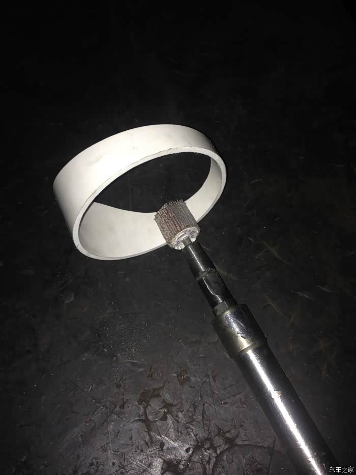

内孔太小了需要摸大一点,不然就会遮挡住仪表胖上面的刻度,所用用内孔磨光机磨,一下就打磨好了!做机械行业的,工具还是比较多的!

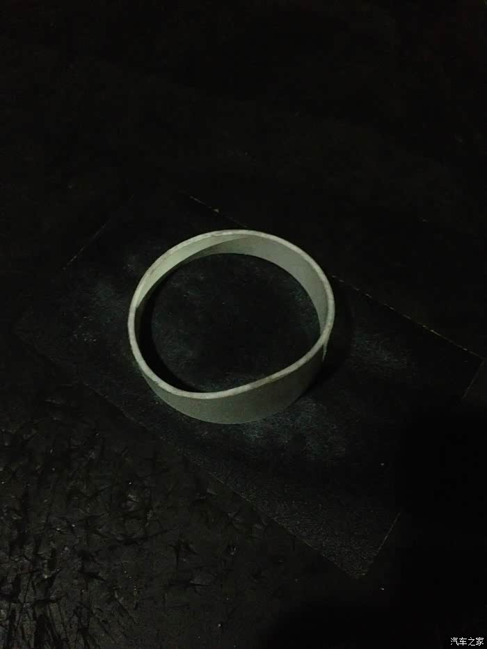

磨好之后放在砂纸上把地面磨平!

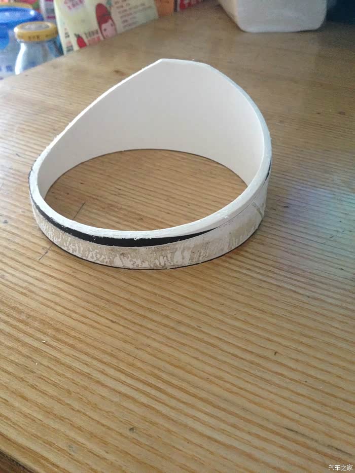

继续磨,把边磨出白色,个人觉得白色的好看些!
