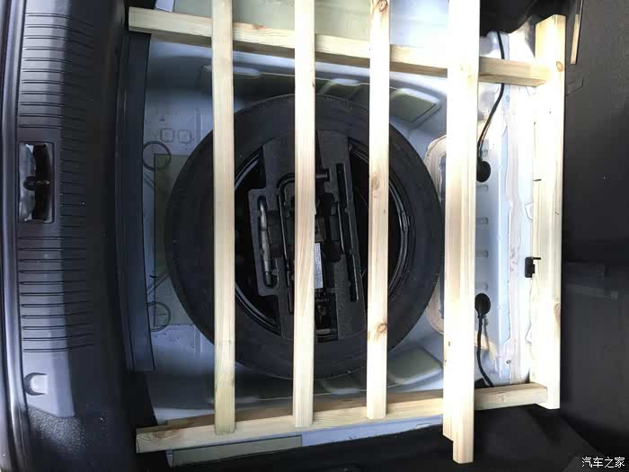

后备箱增加高度,后排座椅放倒后,过渡区域不再有高度差,满足舒适睡眠。这是改装过程中的一张图,还未完工时拍的。改装思路是在原来的板子下面加上图中的木料,抬升高度,下面的空间也可储物,然后盖上原来的板子即可,睡觉时垫上户外用的垫子,铺设睡袋。

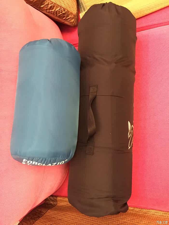

某宝买的自充气垫子和在迪卡侬买的睡袋
温标10摄氏度的,以后还准备买一个厚羽绒的。
之所以选择睡袋,不用被子,主要考虑到好收纳,睡袋收起后体积小,不占地方,尤其MG6床车空间比较紧张,要巧妙安排,另外有时候一般的户外露营活动也可以有用武之地。

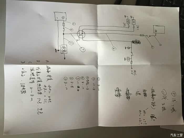

这是大概的电路图。不是很复杂。

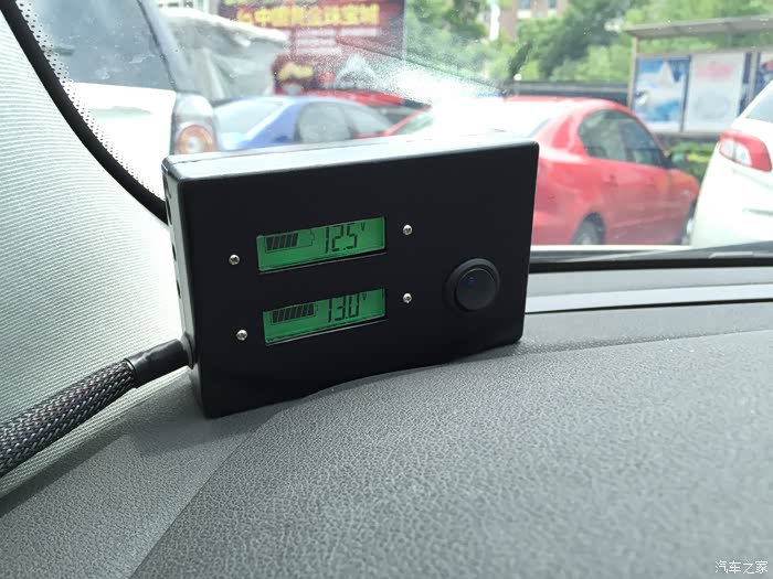

增加了一只副电瓶,这是主电瓶和副电瓶的电压显示,便于随时掌控它们的状态。
电压显示盒内部。两个带电量显示的数字电压表,还有一个小继电器和二极管,左下为手动开关,它是将副电瓶并联进主电瓶以进行充电的开关。这个壳子本来是浅灰色的,因为不协调,将它外部喷成了黑色,可惜买漆的时候没注意买成亮黑色了,要是哑光黑色就更好了。
MG6的发电机,120A的工作电流,除了给车子提供基本所需之外,满足带逆变器和给副电瓶充电的带载能力。
主副电瓶之间的电磁开关,通过ACC可以控制两个电瓶的并联与断开,实现给电瓶充电以及锁车后自动断开的功能。

问一下。后排座椅可以反后背箱不?我的乍放不下????还是我没整对
后排座椅是向前倒下,不是反向。如果后面不加木料的话,会有6.5公分左右的高度差,很不舒服,所以我才做这些改动,同时也增加了后备箱盛板的承载能力,睡两个人没问题,板子也不会凹下去了。图中下面的几根木条是开槽嵌入连接的,方便拿取备胎。此图未完工时拍的,一个人改装没有帮手,所以照片少了些,以后补上。

从原车电瓶正极处引线,经过一个手动开关和保险丝后穿线入驾驶座左侧,再向后与电磁开关相连。线材采用车用标准的线,我的是25平方的规格,加上阻燃套管保护。
发表于 2016-10-16 12:29:34

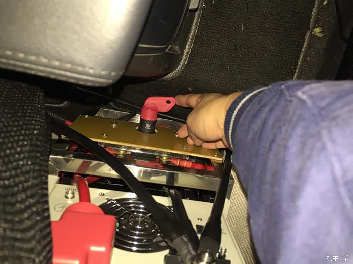

副电瓶和逆变器放在驾驶座后面,驾驶员右手向后伸就可以操作逆变器开关和副电瓶开关,很方便。图中手所指的开关和上面发动机舱的手动开关都是安全措施,不出游的时候全部关上,确保安全。

我的床车改造的电源部分基本相似,不同的地方是我没有采用双电瓶隔离器,而是用手动开关加电磁开关的方式,我觉得这样有更高的可靠保证,另外采用了他的建议,在驾驶室可以实时监控两个电瓶的电压,通过电压的数据变化可以很方便的了解工作状态,比如说压力锅正在加热,还是保温,电瓶是否在充电,等等。
