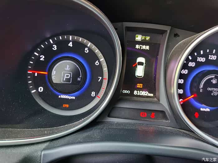

车型是15款全新胜达2.0T自动四驱智能型,2015年12月6号出厂,12月18号杭州提车,目前行驶里程81000公里,保内全程4S基础保养,仅换机油机滤,空调格空气格都自己网上购买自己更换,换过一次刹车油,出保后途虎养车换机油,20年10月在4S保养时看到左后避震漏油,4S直接索赔更换,当时真幸运,12月马上出保了,那只避震4S说要4千多,4驱的贵,这几年使用一直很省心,买车刚开始那几年一直关注到论坛里的电子手刹抱死不能释放故障,也做了一些功课,手刹间隙前年自己调过,一直没出问题,7月27号老婆从老家县城开回镇上老家停车都正常,等我下午要去县城给小丫头报名时,死活就走不了,两个故障灯点亮,还好是在自家门口,没办法,赶时间骑电动车去的
EPB和自动驻车故障灯点亮
经过N次熄火重启和断电重启都不能释放手刹

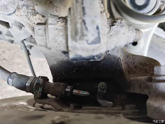

用十字螺丝刀拧下螺丝,用一字螺丝刀加撬棍翘下手刹拉线,手刹就松开了,拉的很紧,需要点力气加技巧,车子就这样开了好几天,车子开动时会有报警声,估计是电脑检测到没松手刹,把引擎盖打开,把保险盒里面两个管电子手刹的15A保险丝拔掉就不会叫了

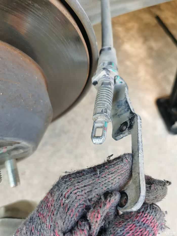

条件有限,也是为了保证安全,我整个过程轮胎拆卸好几遍,先卸轮胎,把这个固定拉线架子的两个螺丝卸掉,拿掉拉线,后来发现不用卸这个支架,直接把拉线跟架子之间的卡子拔掉就可以抽出拉线了,然后再把轮胎装好,弄另一边,在一边后轮胎下垫了3块砖头,另一边垫了两层6块,前轮用砖头顶死,就可以开始拆手刹了
这就是拉线固定支架,拿掉拉线后才发现可以不拆它,又把它装回去了,本着能不拆就不拆

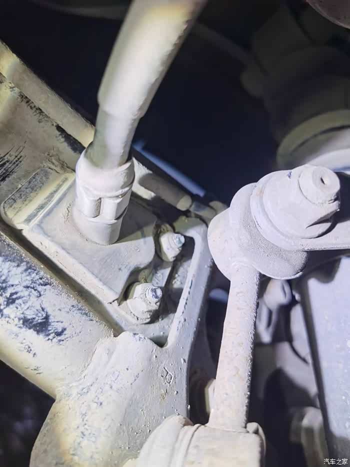

这两个螺丝要拆掉
固定拉线的这里有一颗,上面还有一颗看不见,也是最难拆和装的,时间都浪费在这里
手刹支架有3颗螺丝,手刹和支架连接有4颗
