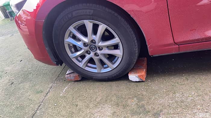

2.挂空档。把车辆三个轮子用砖头或者其他物体锁住。?以防止顶千斤顶溜车。?

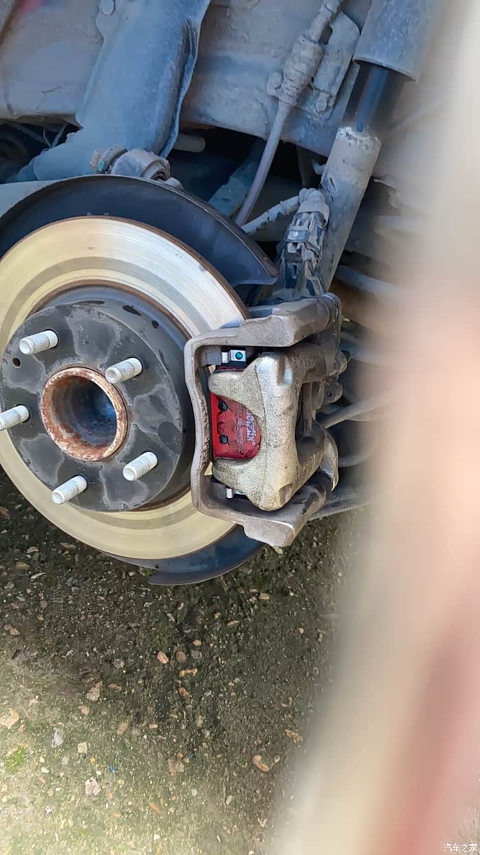

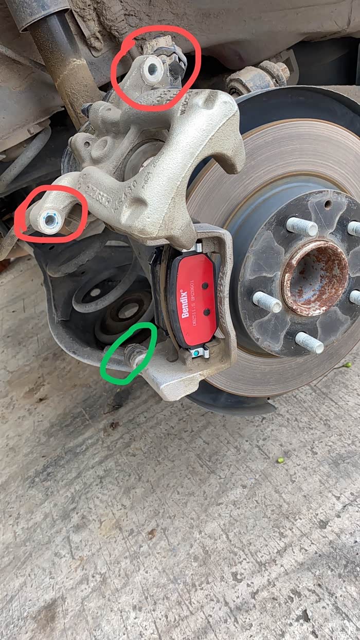

4.用18号扳手卡住外侧绿色位置的螺丝再用13后扳手松动内侧螺丝取下。上下两颗。然后就可以拿下刹车皮了。用平口螺丝刀翘下就下来了。

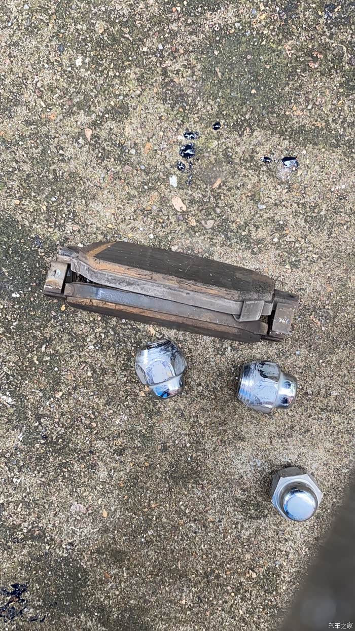

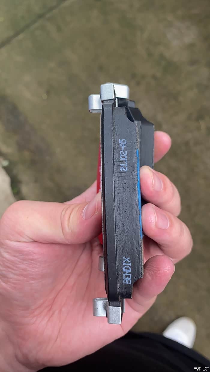

5.自己对比一下刹车片,有刹车报警铁皮的放里面。旧的怎么拆。怎么用新的装回。

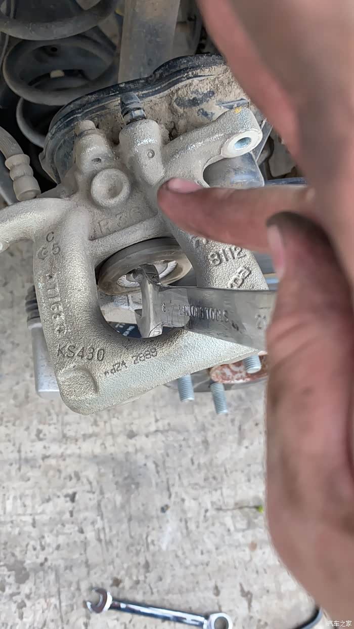

6.因为活塞是用来顶刹车片的。?所以必须将活塞顶回最深处复位 。不然因为新刹车片厚。卡钳放不回去。 这里我是直接我扳手顶回去的。注意不要伤到活塞边缘的橡胶防尘套。。当时也可以淘宝去搜活塞顶回工具顶回。

7.背面可以涂一点消音脂。买刹车片有送。
