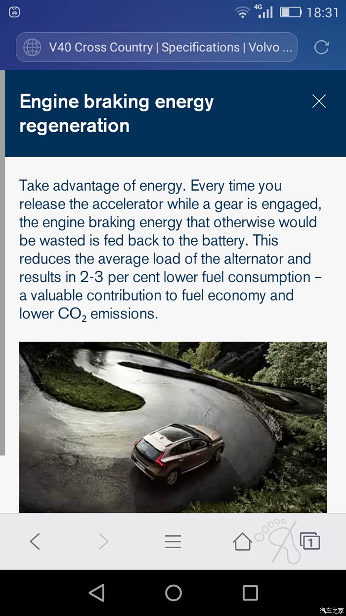

JinHongFeiV40CC 2016/08/11 10:28:42 发表在 34楼
关于能量回收,以前我有一个截图如下。不宜把"brake"直接理解为"刹车"或"踩刹车",就是"制动",有手制动(手刹)、脚制动(脚刹)、发动机制动(Engine Brake)。能量回收是在"发动机制动"时(即松油门带挡滑行时)给电瓶充电。
能量回收系统,我的理解是多加一个能量转化模块,将多余的能量转化为电能,也就是让电瓶充电多一条充电的渠道,跟电瓶本身的选用关系不大,欧洲车对于环保的理念相当的重视,为了一些概念不惜投入大量人力物力开发,这个是让人膜拜的
