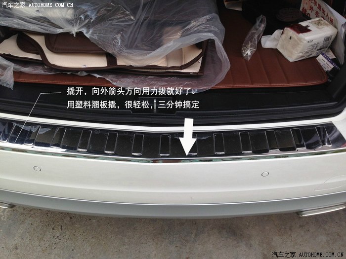

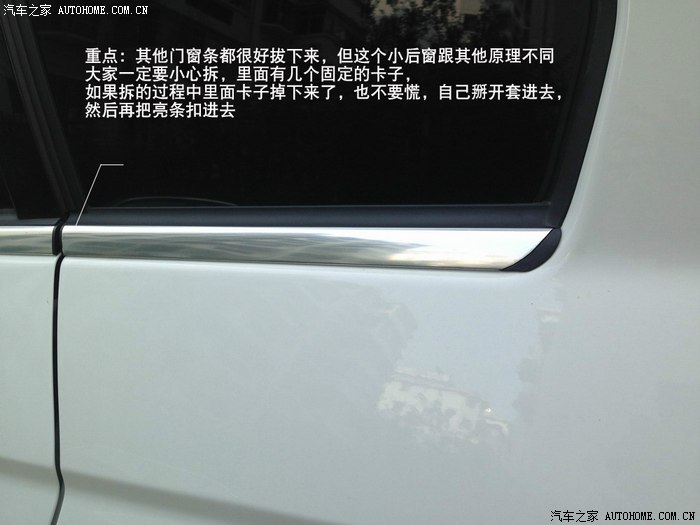

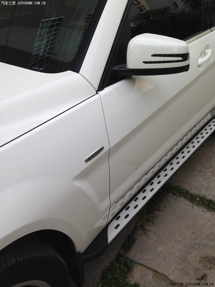

脚踏板挡泥板、腰线亮条、中网亮条、换件的窗户亮条、后护板等
完全自己动手,零经验,其实不复杂,很多东西是看别人搞很复杂,自己动起来也没有那么复杂的。只要胆大心细就OK,动手前多看网上看下视屏,很多卖东西的商家也会提供点视屏,不够区全面自己再搜索点视频好好学习下,我看了半天视频。

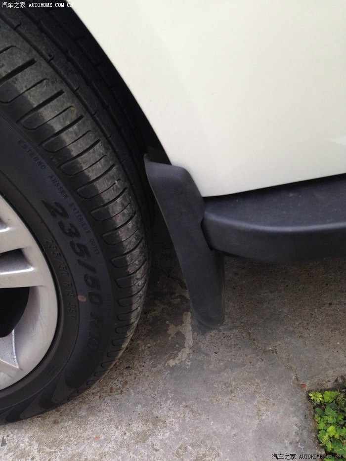

不建议买挡泥板,配合度不好、而且影响通过性,我从高点的路牙子上下,结果几次会卡组挡泥板。结果前面挡泥板就成这样了!
