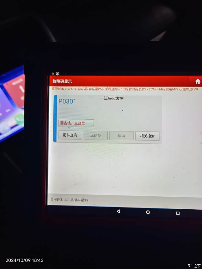

各位车友大神,我的这个车15年北斗星X5,发动机故障灯亮。
1.火花塞已换,
2.高压包已互换--排除故障,
3.喷油嘴已清洗同时互换--排除故障,
现在还是出现故障,如图。
下一步该如何处理呢?请遇到同问题解决的大神赐教。有经验的大侠赐教!!!谢谢。谢谢。
