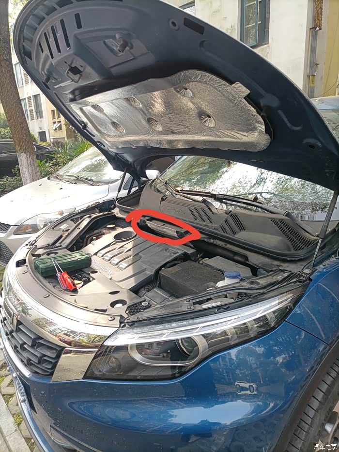

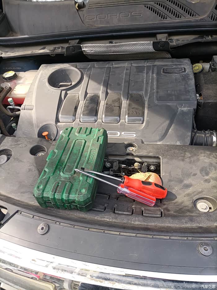

准备动手所需一把十字螺丝刀,一把一字螺丝刀。小套筒盒是准备备用的。拆空气吱管可能需要7号套筒

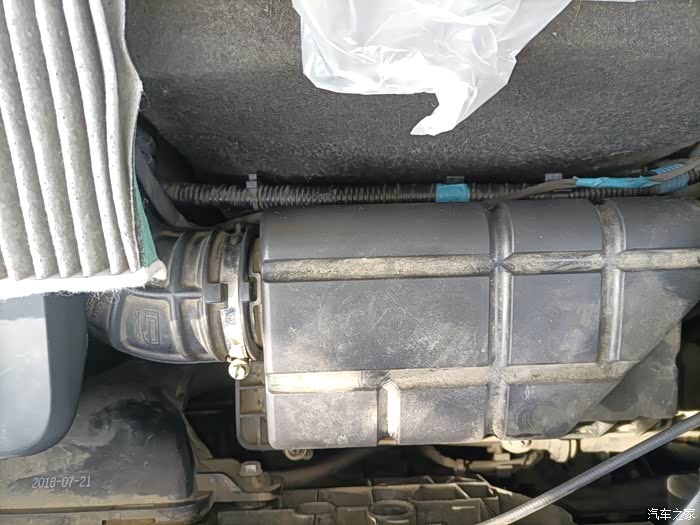

空气吱管用一字螺丝刀或者是7号套筒松掉轻轻一拔就下来了。然后把空调滤芯上盖4颗螺丝松掉。滤芯就可以掏出来了。

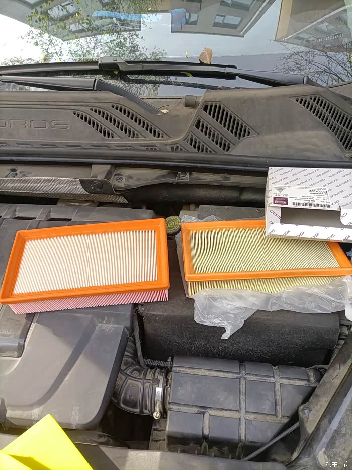

这是新旧空气滤芯对比。其实才跑了四千多公里毕竟快一年了,想想还是换了吧。
