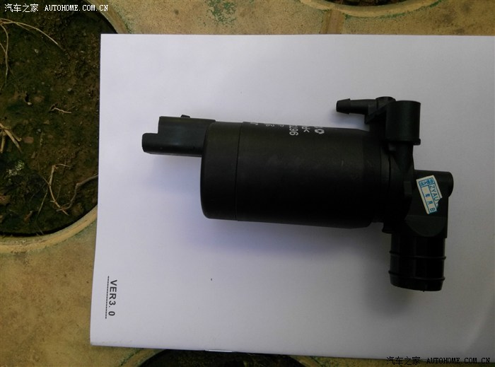

1、先上某宝购得喷水电机一个,花费30大洋外加10元大洋运费,如下:

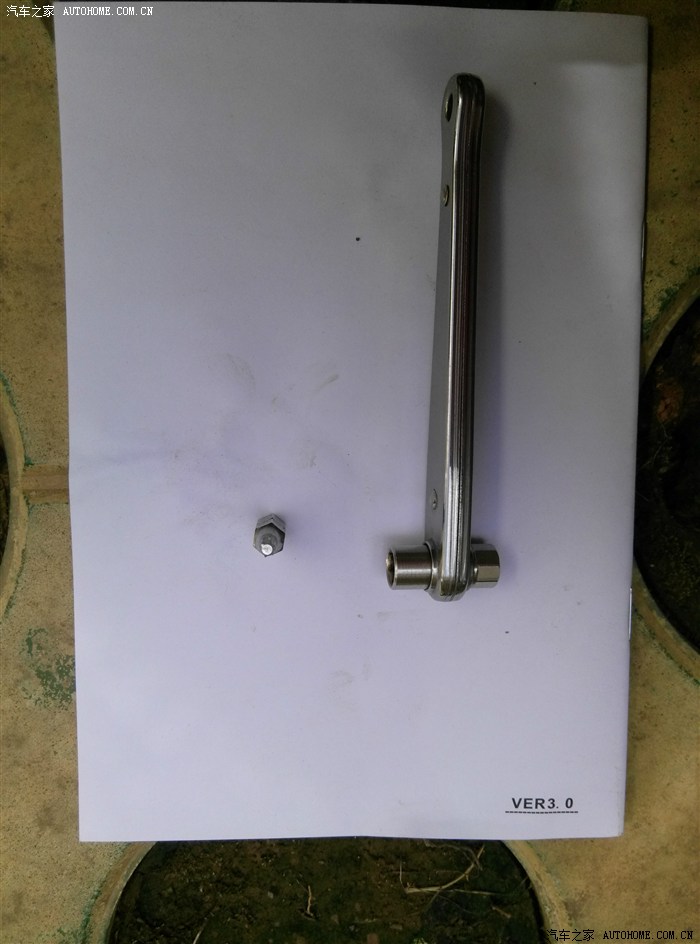

2、准备工具,408更换喷水电机只需一样工具,15号内梅花螺丝刀,也可再加一个小一字螺丝刀(用来拔开喷水电机插头),本人用的是带棘轮的螺丝刀如下:

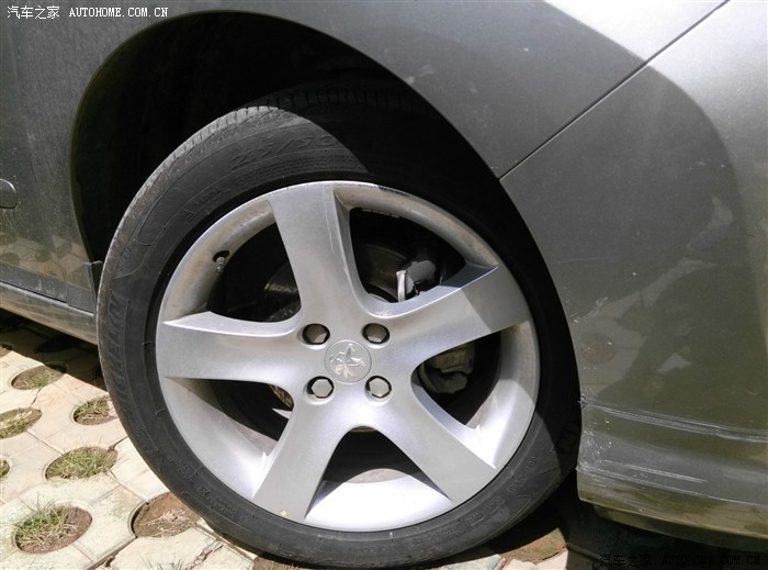

4、发车,将方向盘向左打死,然后熄火。

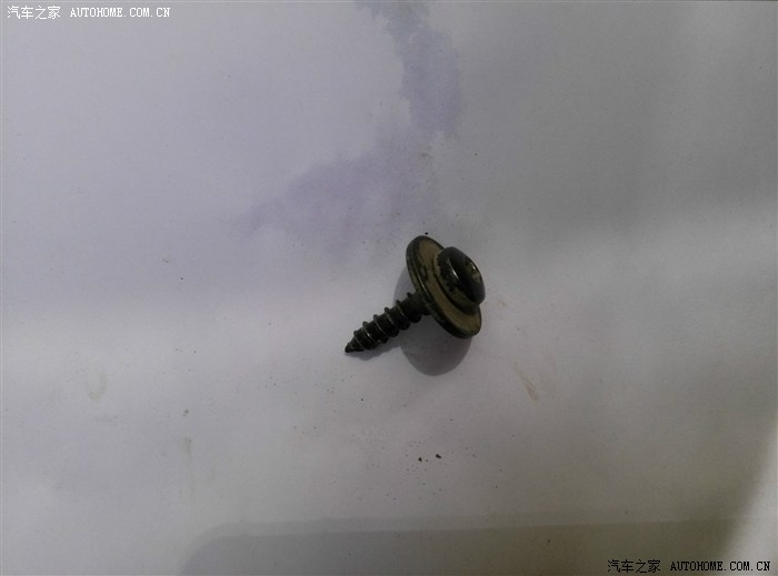

5、用内梅花螺丝刀拆下右前轮挡泥片下边的三颗自攻螺丝
6、掰开挡泥片,能看到白色的水壶上的黑色的喷水电机了,拔掉电机插头。那根黑色的细管就是喷水电机的出水口,也要拔掉,如果水壶里有水的话这时会有水流出来,

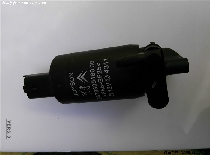

7、拔掉喷水电机,拔的时候最好是两只手同时操作,左手从挡泥片位置伸进去拔电机,右手从翼姿板下部伸进去一起用力会方便快捷一些,下图为喷水电机已经拔掉了
拔出的喷水电机如下:
