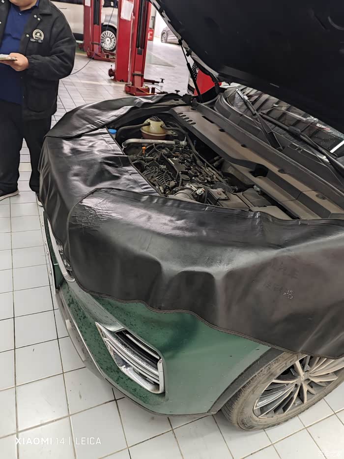

售后铺设防护措施有点马虎了,座椅都没有完全套好,方向盘套和档把套的很好,我的瑞虎8PLUS一直都在售后保养,一直都是更换机油机滤的小保养,这次更换易损件还是头一次。
接待员工作疏忽了。下次注意点哈!

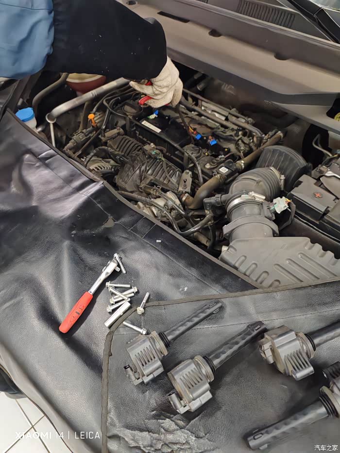

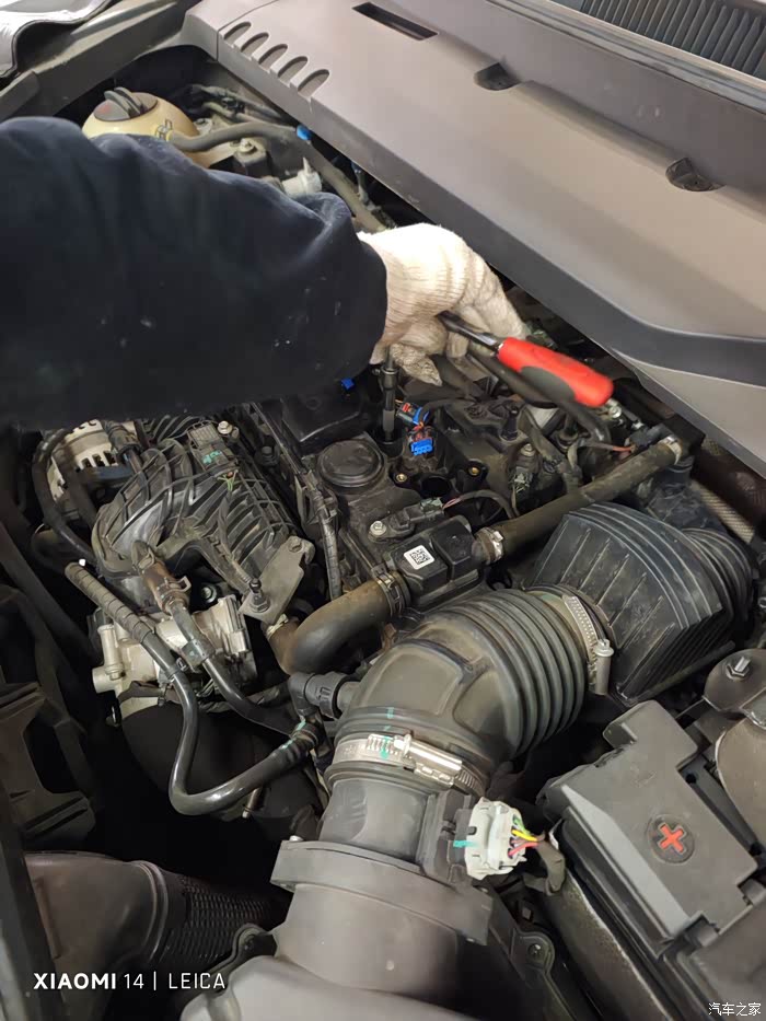

准备10号🔧拆卸发动机上点火线圈的螺丝,发动机气门室盖为塑料材质,拆卸注意点,滑丝了就很难取下来。

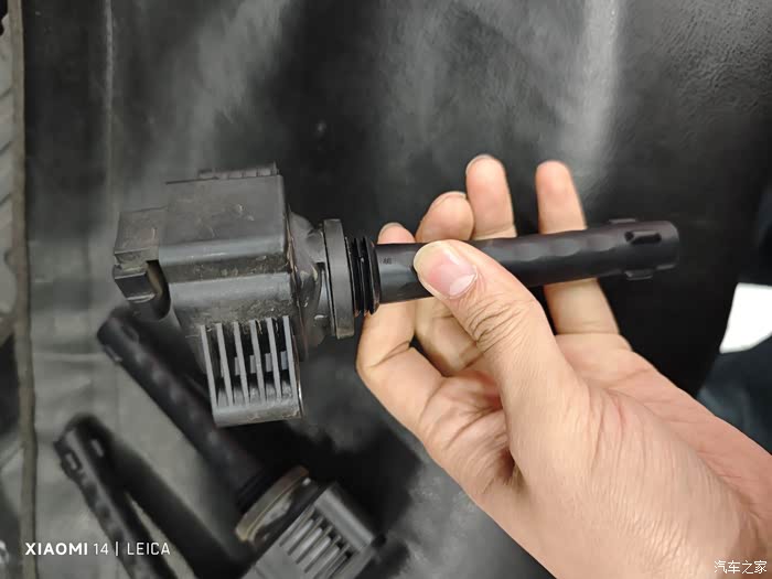

奇瑞发动机的点火线圈采购的是国际大品牌的博世,拿在手里非常有分量。奇瑞发动机的外围部件供应商还是比较良心的,难怪奇瑞发动机稳定性出了名的,确实不戳。

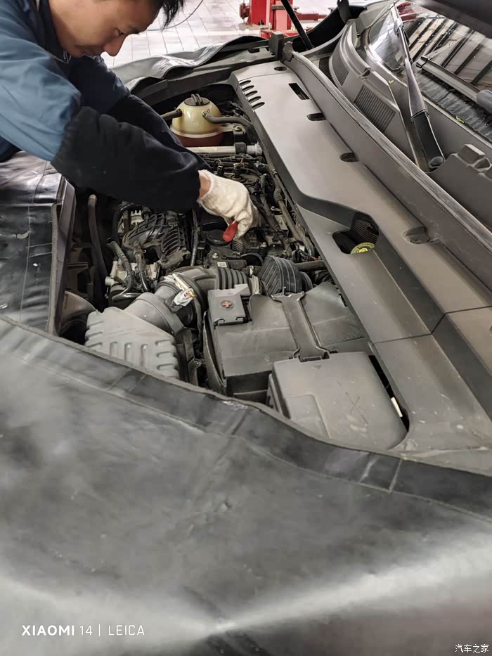

线圈拆些下来后,师傅用气枪吹了发动机火花塞内的灰尘,防止拆卸后有东西掉进气缸内。
专用火花塞套筒师傅很轻松就拆卸下来了,具体型号多大的我没问,看这简易程度,有一定动手能力的车友可以自己更换。但是一定要注意选择正品配件。

装配过程就更简单了,按照拆卸的反向步骤操作即可,对于售后师傅来说轻车熟路,非常快速的解决问题。
