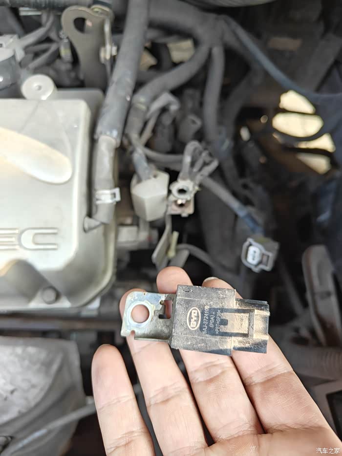

1,尝试加滤波电容,失败
过程如下,参考了论坛很多大佬的帖子,我也尝试去看看滤波电容,打开一看已经有了原厂的滤波电容,拆除电容,声音仍然存在。说明不是滤波电容的问题,遂还原。
原厂滤波电容
拆除之后无效

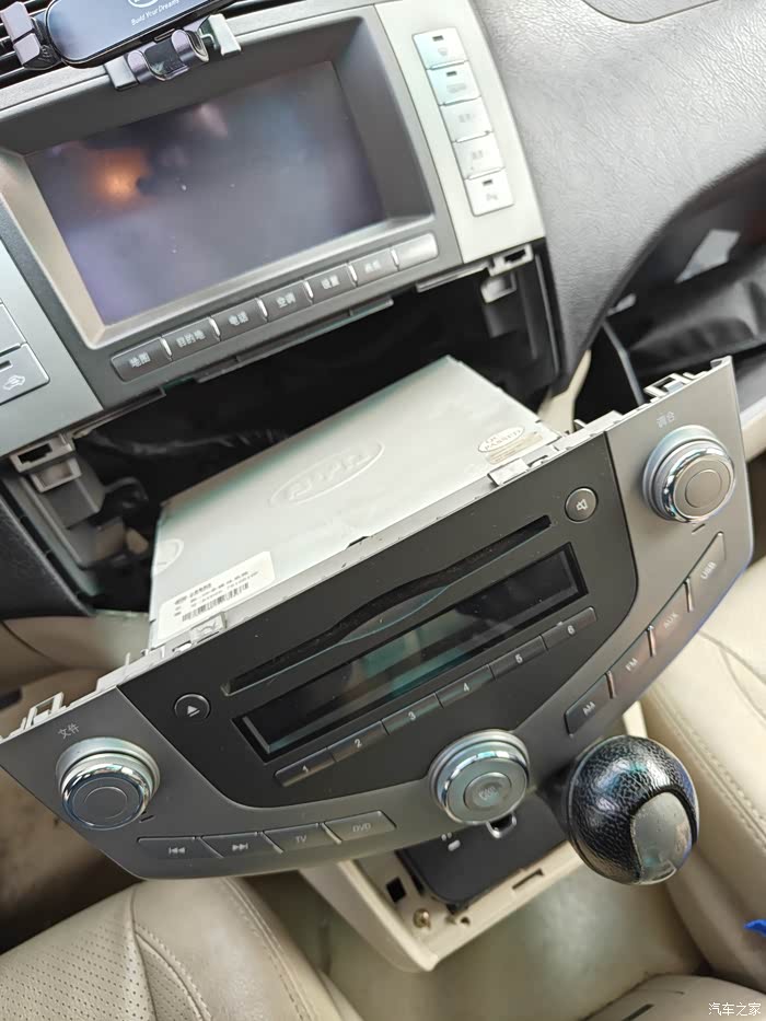

打开档把盖和点烟器盖
拧下2颗螺丝后,直接抽出即可

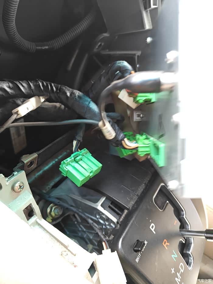

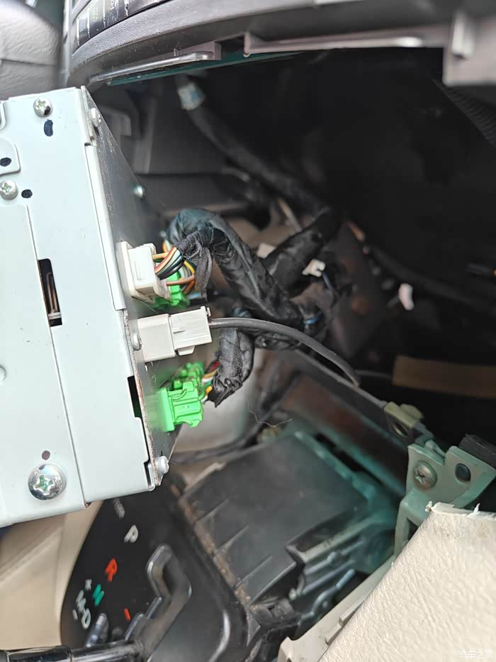

拆除点烟器盖板里面的2颗螺丝,即可取出多媒体机
背后的插线接口,不用担心接错,每个口只能对应一个插头
当时怕不能还原,拍照纪念

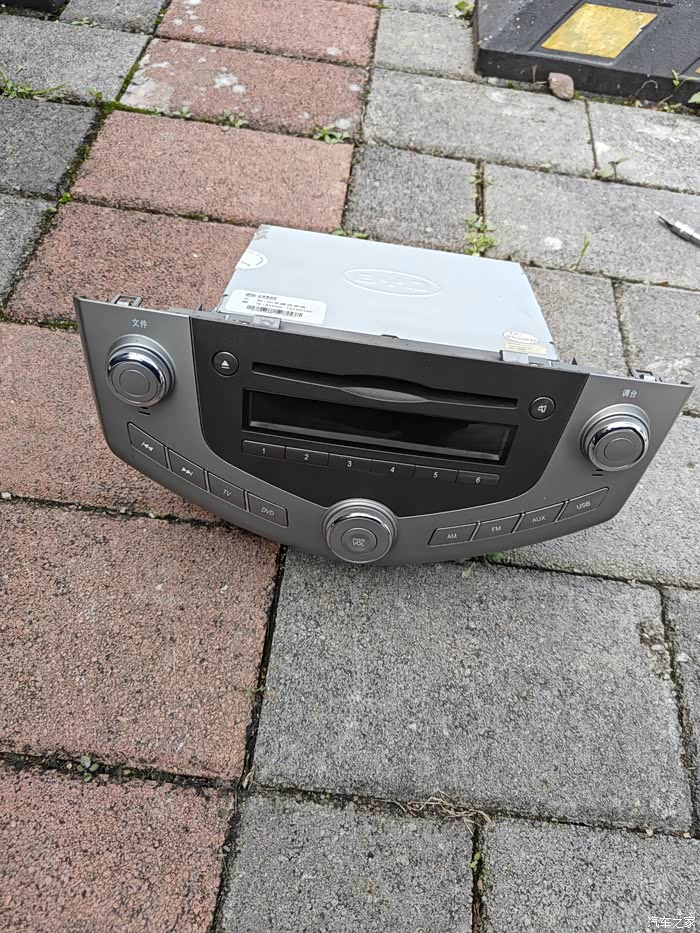

拆除之后的
一共有3层,第一层是CD 第二层包含功放,第三层未知
经测试,拆除2层的蓝色插头喇叭就没有噪音了,也没有其他声音了,反正车上也从不播放音乐,开车都是用手机播放。其他接口全部还原。
