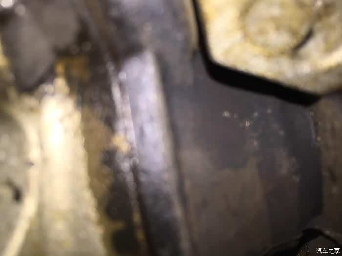

1.漏油  变速箱前油封漏油 这个好多客户比我们都清楚问题的所在
原因由于干式双离合变速箱内部油比较少,在过内拥堵的道路下 走走停停变速箱频换的换挡造成变速箱内部温度过高,而变速箱油封经过长时间的高温而老化造成变速箱前油封漏油。厂家解决办法更换改进型耐高温的油封延长使用寿命。
                  旧的油封时黑色新的油封是棕色
