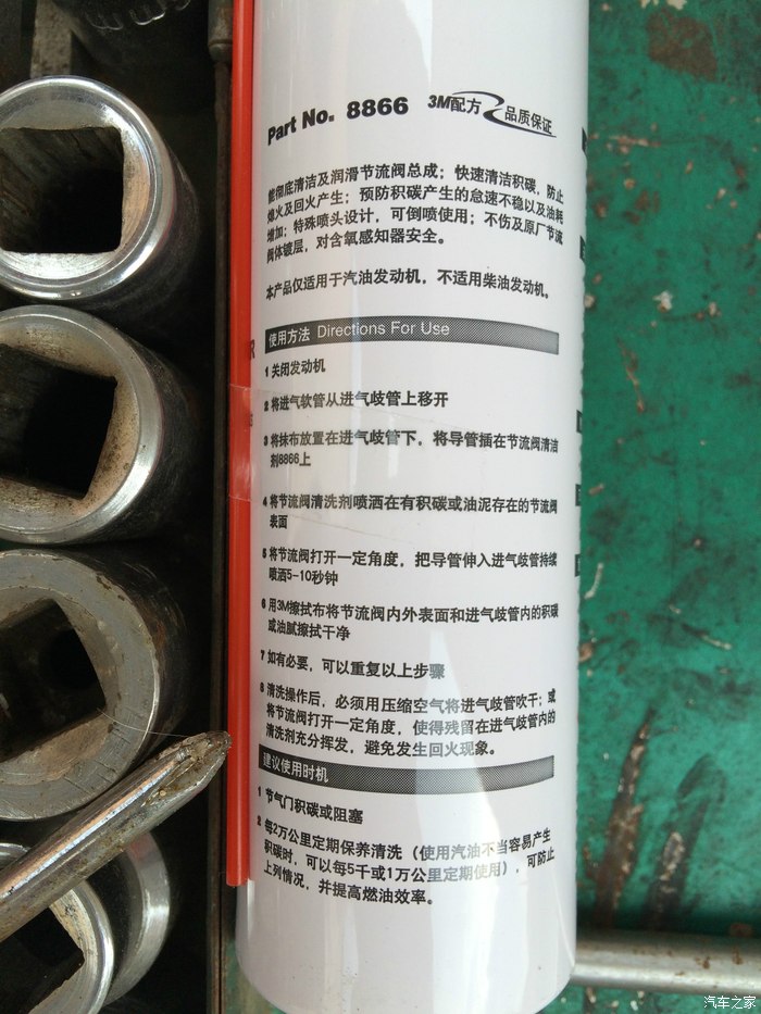

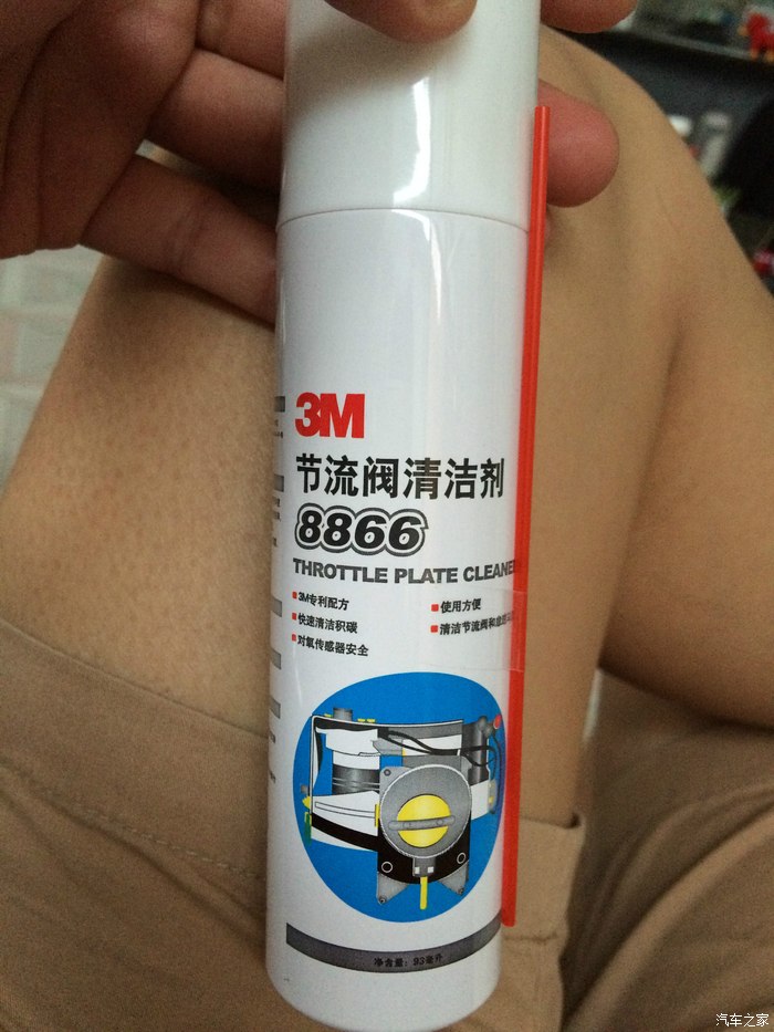

板砖哥花了20多块买的专用电子节气门清洗剂,这可不是化油器清洗剂(下图)
不推荐车友们用普通的化油器清洗剂,腐蚀性太大,一点润滑效果没有,长期使用对电子节气门没好处;

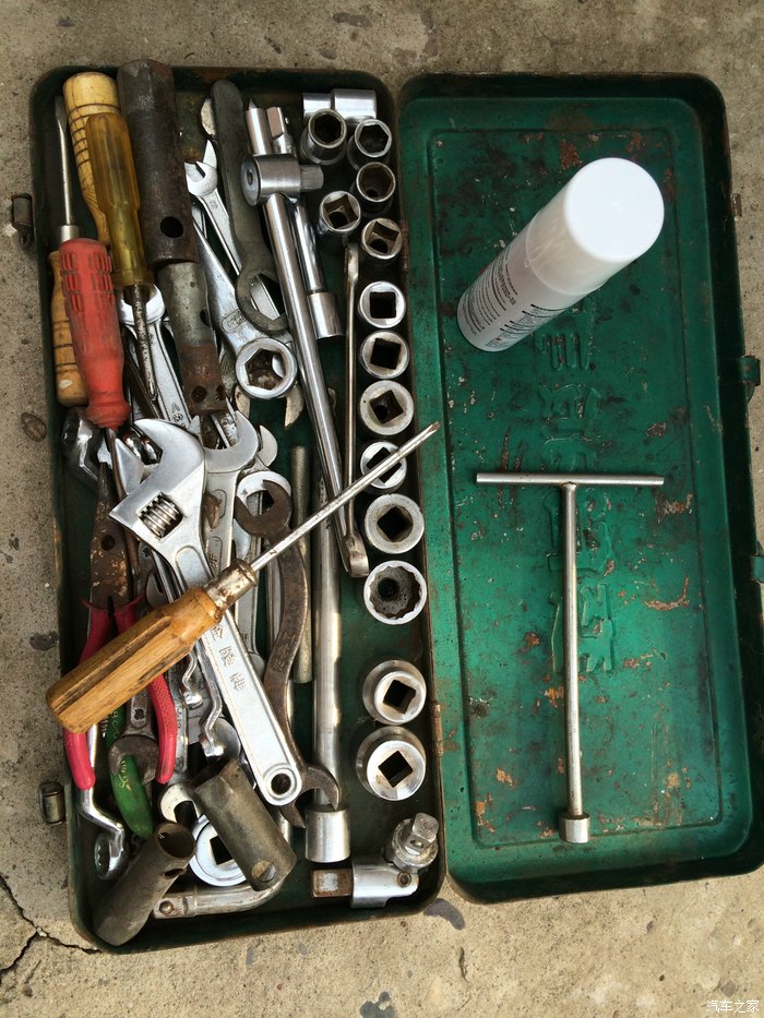

老爸祖传的工具箱,几十年了,派上用场了,省了一笔开支(下图)

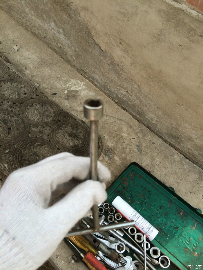

大宝节气门的四颗螺丝就用10号套筒(下图)
