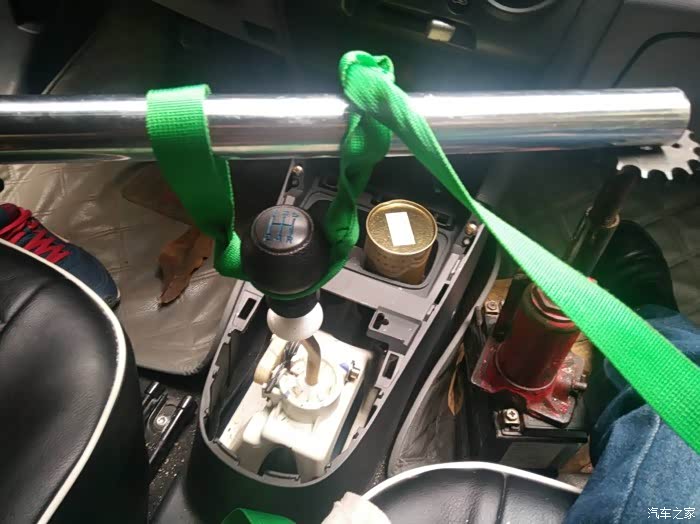

铃木奥拓 档杆手球 最新无损拆卸
铃木奥拓的手把球拆卸方法网上也有不少,可是都很费劲且麻烦,都无法拆卸下来。
 今天和朋友灰太狼研究的一种新方法,能轻松拆卸,一点都不会破坏原车档杆和手把球。其实就是杠杆原理。
下面给广大车友带来福利:
步骤如下:

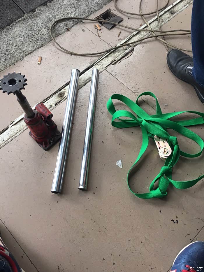

1.准备工具

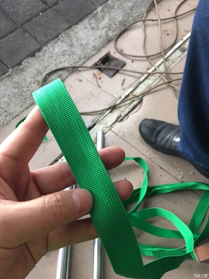

钢棒,支点,呢绒绳

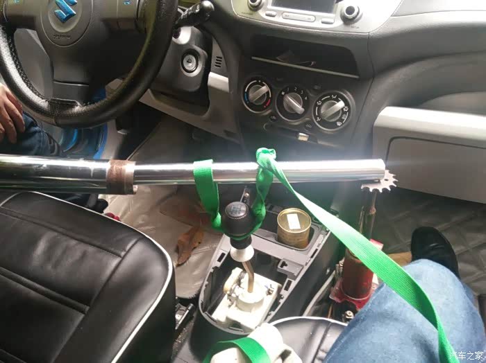

2.将绳子栓在档杆上面,如图所示,两边打结,保证受力平衡
3.用力要均匀,一点一点用力,不能一下使很大的劲,避免把下面连杆机构扯坏。这样轻松就能把手把球弄下来了。
4.最后就是拆掉盖板,把皮子粘到盖子上,先用热熔胶密封,在加上一点鞋胶固定。ok,大功告成。
这个就是整个流程了,送给大家。

主要让大家看清这个内部结构,不要盲目施工了
发表于 2017-4-24 21:50:17
无花果82 2017/04/24 14:43:35 发表在 7楼
要这么大工程吗?手用力向上拔就出来了。
反正我是叫了大胖纸也没拔出来,实在没法了才想的这个方法,无损安装。
