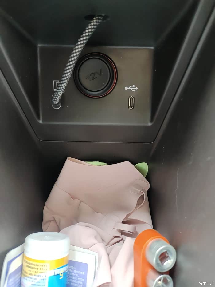

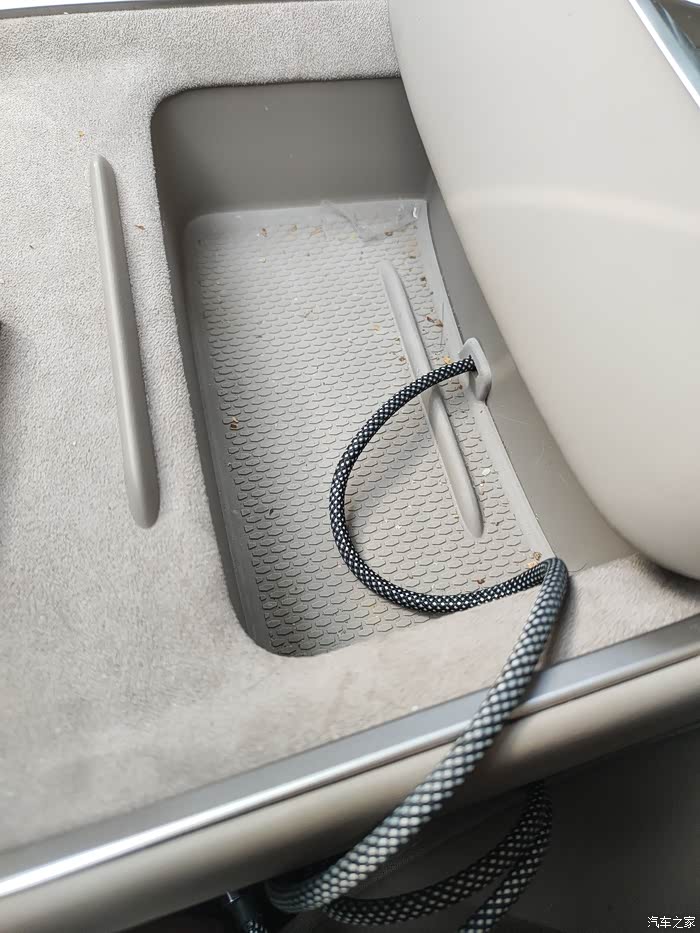

可以先把扶手箱拆开,然后用手电钻打两个孔,一个在扶手箱里面打孔,再在中控杯架前面的凹槽里打孔,最后把线的一头插到扶手箱里的c口,另一头顺着打好的孔延伸到外面凹槽那就可以了。

这是扶手箱里打的孔。
这是前面凹槽里打的孔

1.拆扶手箱的时候要小心仔细,不会拆的可以搜抖音里的视频,扶手箱不光是卡扣固定,还有几颗螺丝固定,需要把螺丝拧下来再拆。如果螺丝拧下来还是拆不动,那就不要怕拆坏,大力出奇迹往下掰就行了。
2.扶手箱里的孔不要和我一样打到中间,不好看。如果要用左边的充电口,孔就打到左上角,反之就打到右上角。
3.外面凹槽处的孔要打到图中显示的中间底下,凹槽里有个橡胶垫,垫子中间正好有个预留的口可以盖住孔,线可以从橡胶垫预留的口中穿过来。这样就完全看不到打的孔了。

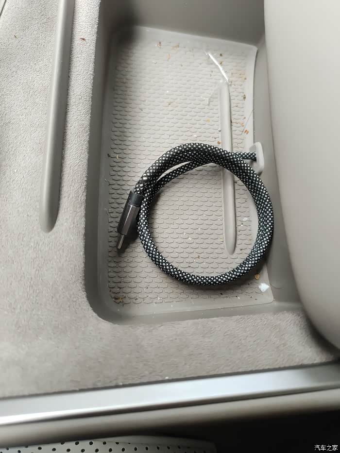

4.买双typec线记住要买有磁吸能盘一圈的线,线穿出来后直接就是整整齐齐一盘在凹槽里,非常美观,比乱拉线好看多了。

就像这样

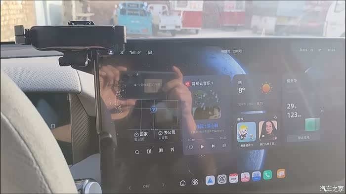

接下来就是手机支架问题。我之前在拼多多买过可以套在大屏幕上的手机支架,就是图中这种:
但说实话,这种支架不好用。首先,手机架上去之后特别挡视线,不安全。其次手机架那非常妨碍换挡,因为旁边就是换挡拨杆,手会碰到。最后就是充电问题,需要拉一根长长的线到手机支架旁边,不方便不说,怎么走线都是个问题,对于我这种简单主义者来说,车内飞线肯定是不允许的。

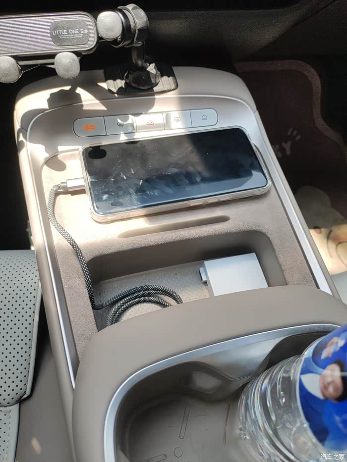

但是es5的空调出风口又没办法放那种夹的手机支架,最后在拼多多逛了好几天后发现了最合适的解决方案!如图所示
凑巧的是,这个位置放手机支架,不仅不会档视线,不会妨碍换挡,而且正好和我的改装充电线完美匹配,如图所示:

这是去掉延长杆支架之后粘贴底座和手机支架直接对接的样子。理论上是可以的,但实际情况是去掉延长杆之后,支架距离中控大屏太近,手机架上去会紧贴在中控大屏上,非常不好用,所以加这个延长杆是非常有必要的。
要说这个改造有没有缺点,有,第一个就是视角偏低,如果开车途中需要看手机,视线要移到下面,有一定安全风险。第二个就是不太稳固,因为底座是粘贴在中控上的,再加上有个延长杆,所以手机放上去后会有轻微晃动,不过有个最简单的解决办法,就是给手机插上电源线,这样电源线就起到一个下支点的支撑作用,亲测有效。
