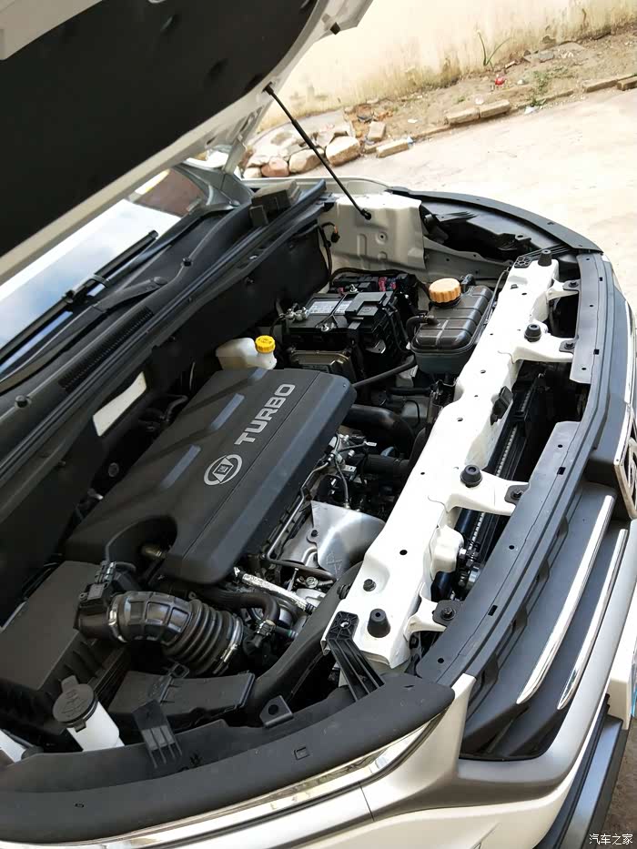

大宝骏买回来已经快一个月了,一直胡想的加装日行灯,这车没有日行灯就好像没有灵气的鲨鱼一样。于是便各种搜,寻找改装日行灯的方法,前段时间在网上淘了一副led灯带,宝贝回来一直没有时间安装,前段时间刚好论坛里有改装日行灯的贴。也算是吸取了一下经验吧。昨天得空终于把我梦寐以求的眯眯眼亮了起来。那里不一样呢?大家慢慢看,勿喷。

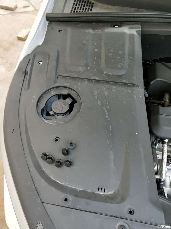

开始拆机舱装饰板。卡扣很好拿。一翘便可以取出来。这个没有难度。
一边的卡扣取完。

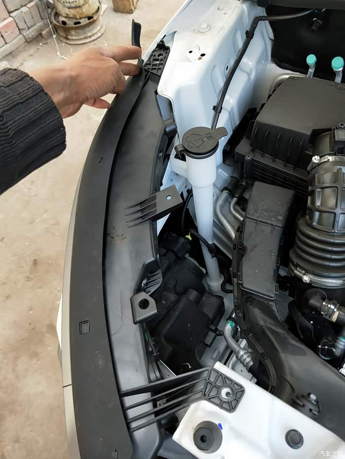

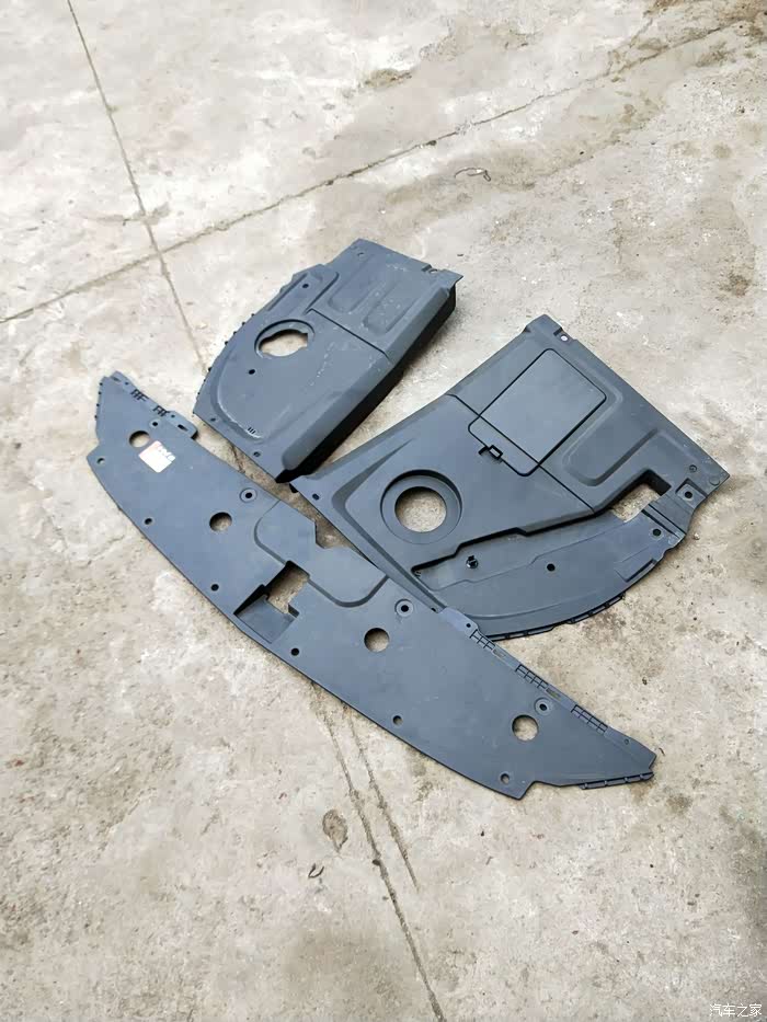

拿掉装饰板。机舱显得有点空荡
取下来的装饰板

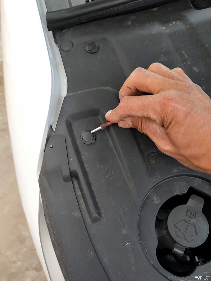

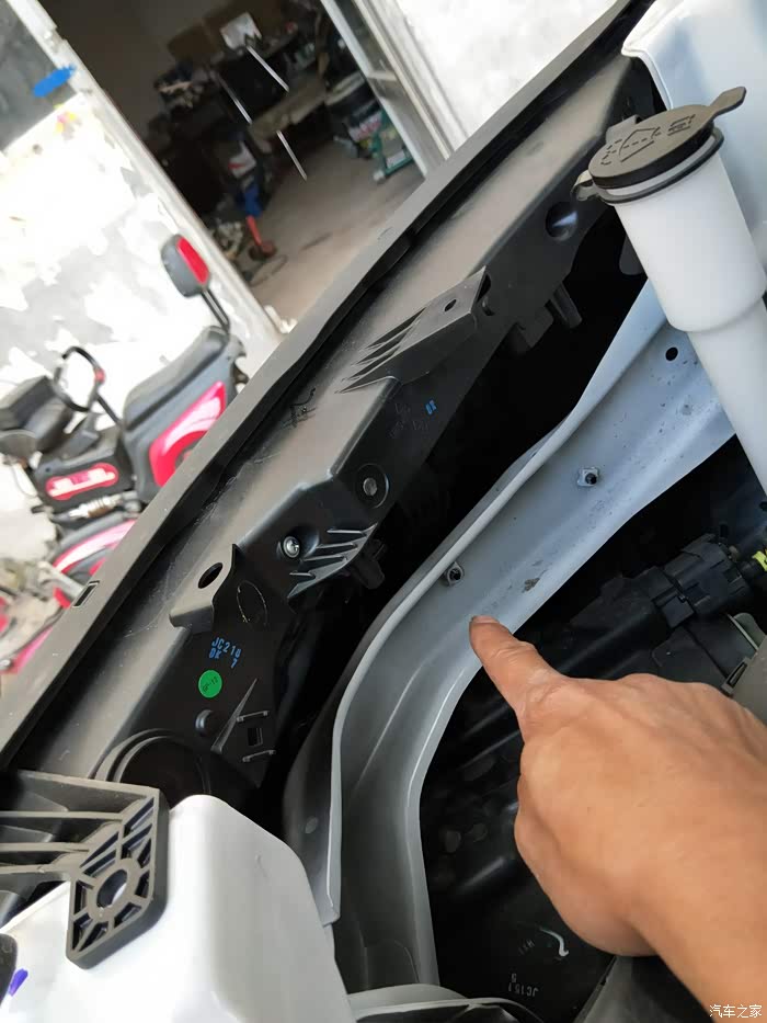

固定日行灯一共四颗螺丝,拆装饰板拆掉一个。还有三个。后边和前面的比较好卸。
看这个,比较难卸的,但是丝毫难不倒咱,为啥呢?本人专业修摩托车15年拆卸螺丝功底深厚
螺丝卸完。开始往下来拿日行灯。有点不好拿,建议先从后边开始起。慢慢的拿。日行灯下面银色装饰条和保险杠有卡壳处。必须慢点。否则会搬坏保险杠上面的卡槽,说是慢点也得用点力才可以拿下来。
