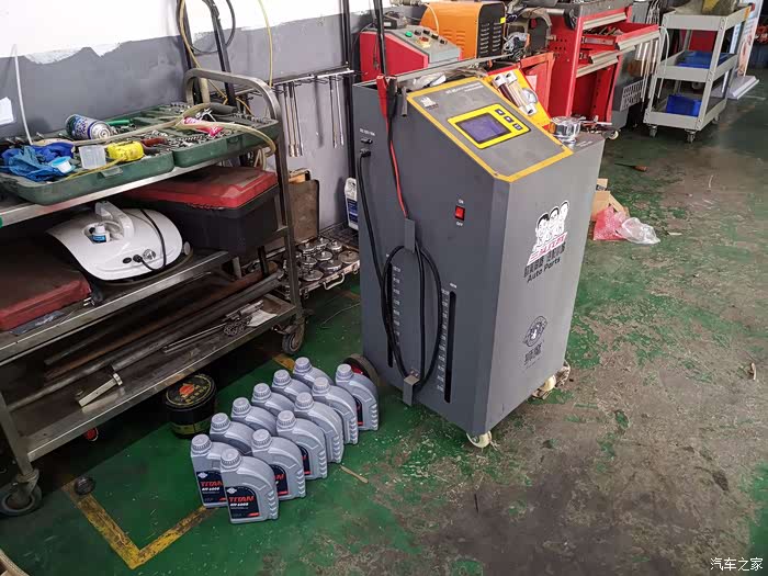

2点半准备开工,就因为两个小小的接头,害我等到5点才开干。

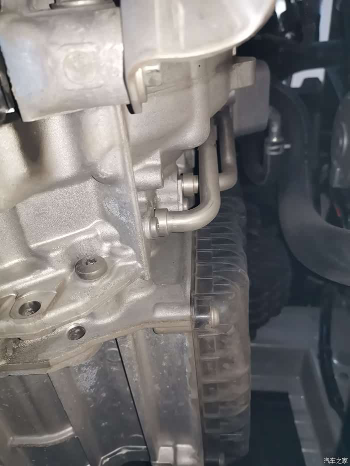

这是重力放油的螺丝口。
这是循环机换油的两根油管,需要拆下来接入专用接头,再连接循环机。

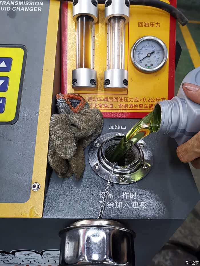

机器加新油,看上面左边那根显示旧油的管子,2年的油,从淡绿色变成了黄色,小工说还算干净。
接好管子,准备换油。

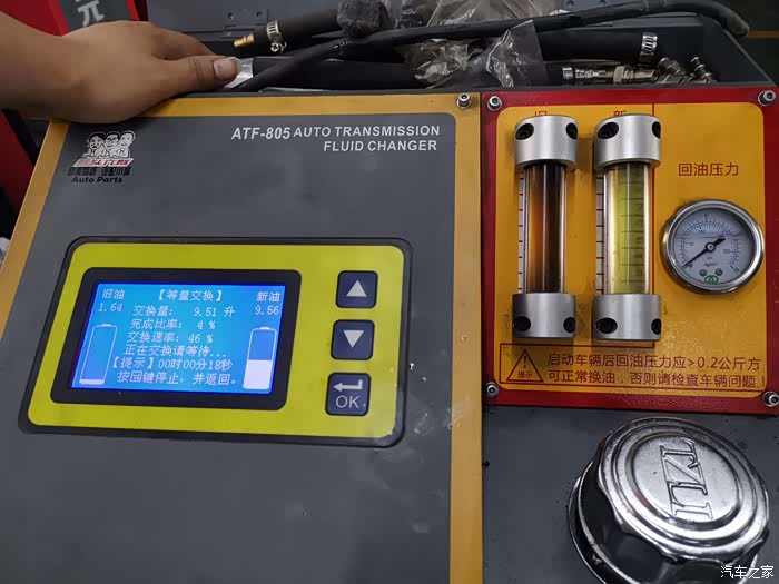

开始换油,完成度4%。左边是旧油(已经发黄了),右边是新油(清沏透明的淡绿色)。
完成度82%,一根烟还没抽完。
10升油换完,机器里还有多。
13瓶才999,以后的常备口粮!
